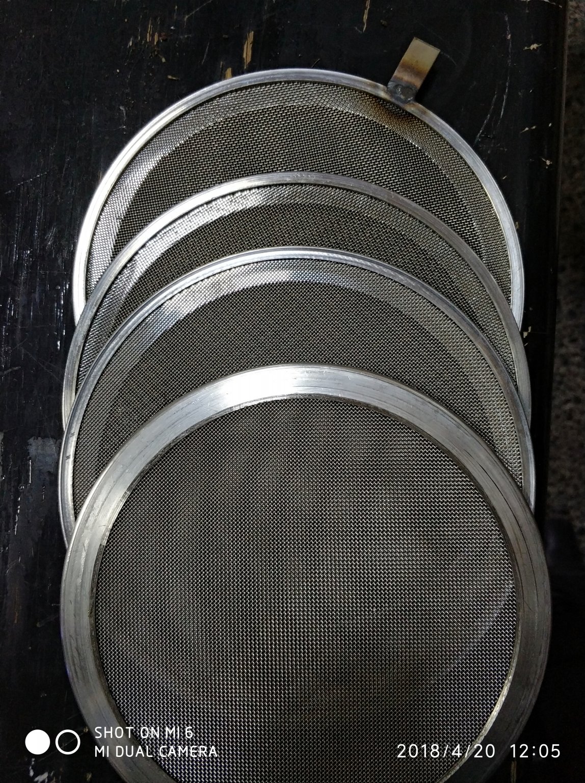

Geçenlerde bu işi bayağı bi araştırıp arabamda kullanmayı düşündüm.. Bu iş için pazlanmaz levhalar.,kare dalga çalışan düşük volt lu yüksek amperli pvm devreleri, ince hortumlar, araba cam suyu kabına benzer su kabı gibi malzemeler gerekiyor..
Biraz harcama yapmak gerekiyor yani.. Asıl parayı tutan krom levhalar oluyor.. Araştırmalarım da levhaların yüzey alanı nın büyük olması gerektiğini anladım.. Yüzey alanı nı artırmanın en kolsy yolu levha yerine sık örgülü paslanmaz elek düşün düm.. Her telin çapı pi sayısıyla çarpıldığın da daha büyük bir alana sahip olduğumuz ortaya çıkıyor..
stanly mayer in bu konıda çok büyük çalışmaları var. SSu ile çalışan araba motorunu fabrikasyon hale getirdi fakat şaibeli bi şekilde hayatımı yitirdi. Stanly mayer ın çalışmalarını biraz daha incelediğim de iç içe geçen iki adet paslan maz boru kullandığını, bu borulara değişik frekanslarda elektrik akımı vererek rezonans frekansını bulduğunu, rezonans a giren metal den daha yüksek hidrojen elde ettiğini öğrendiğim an kendi çalışmamı rafa kaldırdım. Benim bilgi ve tecrübe mi fazlasıyla aşan bi konu.. Üniversite ortamı veyahut eşdeğer tecrübeye sahip gerekli donanımı olan arkadaş lar illaki vardır.. Bu konu da ben birşeyler yapabilirim diyen birileri varsa stanley meyer videosu..

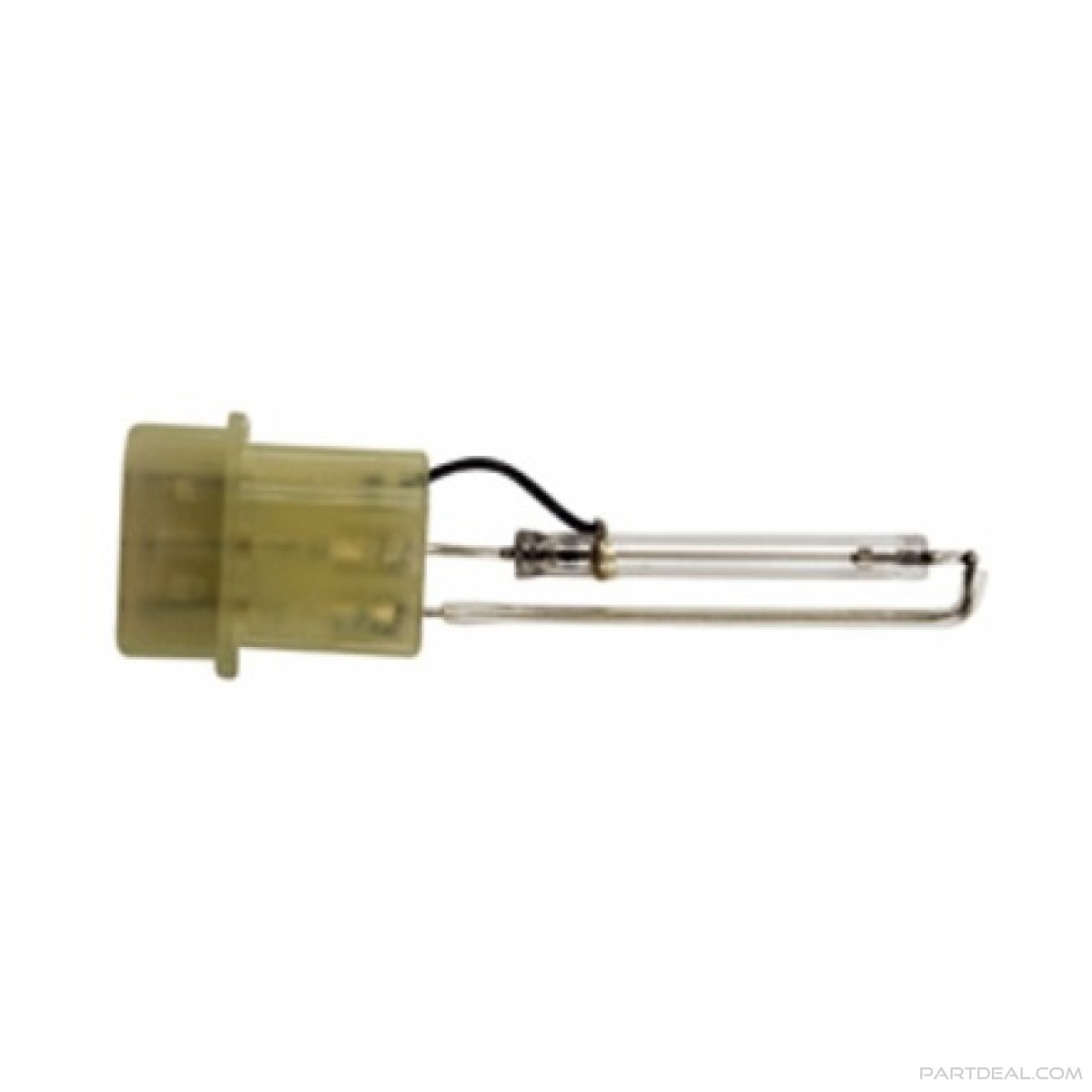

Birde en son yaptığın lamba nedir ne işe yarar..
galiba flash lambası strob da deniyor
bunun gibi daha güçlüsü.
Videodaki küçük bir hho, iki kademesi var düşük 250Watt yüksek 600W .
Flash lambası değil vakumu ölçmek için kullanmıştım flash lambası içine xenon gazı konuluyor çünkü parlak beyaz renk veriyor. Bi aralar elektron tüpü yapmaya uğraşmıştım eski tv radyolardaki tüpler.
