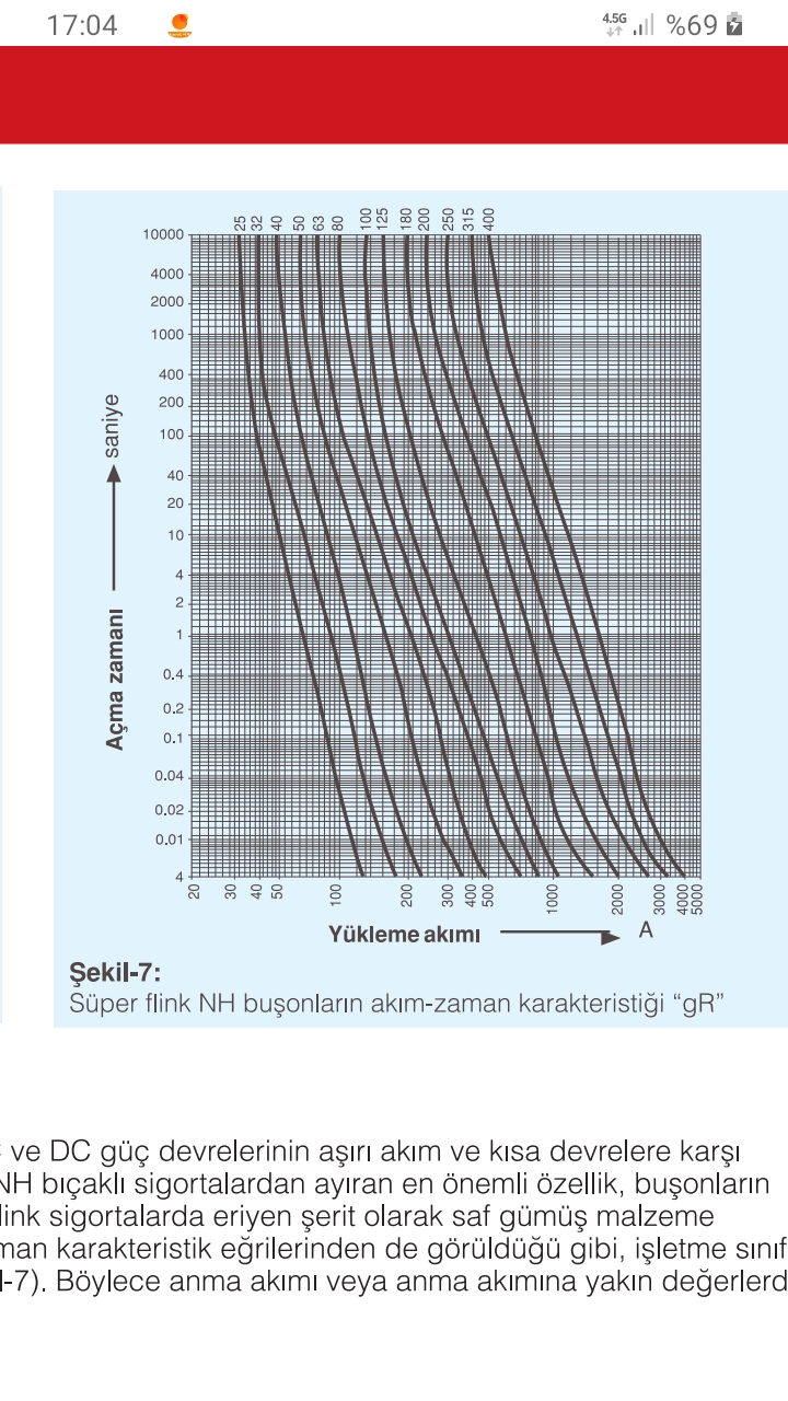

Arkadaşlar merhaba,
ar NH3 690V-500A etiket değeri olan hızlı sigorta çalışma mantığını bilen var mı ?
500Amper i ne kadar aşınca atıyor?
Onu ters zamanlı açma eğrilerine bakarak siz yorumlayacaksınız.
https://federal.com.tr/wp-content/uploads/2015/07/nh_con.pdf
