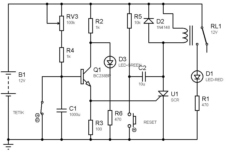

Devrede bir turn on birde turn off devresi kullandim sonra ikisini birleştirdim ama çalışma mantığında küçük bir sorun var ben çözemedim sanirim mühürleme yapmam gerekiyormuş internetten araştırdım, forumdaki diğer konulara da baktım ama açıkcası pek bir şey anlamadım ve bunun üzerine bu konuyu açtım.
Şimdi çalışma mantığına gelirsek kabloyu çektiğim anda (yani hırsız içeri girdiği anda) belli bir süre sonra kırmızı led yanıyor (yani alarm çalıyor) ama kabloyu tekrar eski yerine taktığımda (yani kapı kapanınca) kırmızı led yanmıyor işte sorun da burda kapı kapansa bile alarm çalsın.
Kırmızı Ledi burda alarm olarak düşünebilirsiniz.

Hocam şimdi kırmızı ledin videodaki gibi kabloyu çektiğim zaman belli bir süre sonra yanması gerekiyor ki yanıyor da ama tekrar kabloyu cikardigim yere geri taktığımda yeşil led yanıyor sadece benim istediğim kabloyu çıkarıp taktığımda hem yeşil hem kırmızı led yansin (yani kapı kapansa bile alarm çalsın) ta ki alarmı durdurana kadar resetleyene kadar yani. Resetleme butonu var zaten

Şimdi diğer ledlerin durumu önemli değil zaten , olay tamamen kabloyu çektiğim an ve ondan sonra belli bir süre sonra kırmızı ledin yanması buraya kadar herşey gayet güzel çalışıyor yalnız kabloyu tekrar eski yerine taktığımda kırmızı ledin sönmesi bunun içinde sanırım mühürleme yapmam gerekiyor ama nasıl yapacağımı bilmediğim için devam edemiyorum.

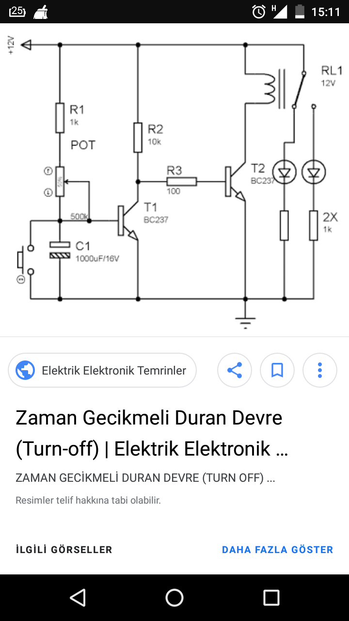

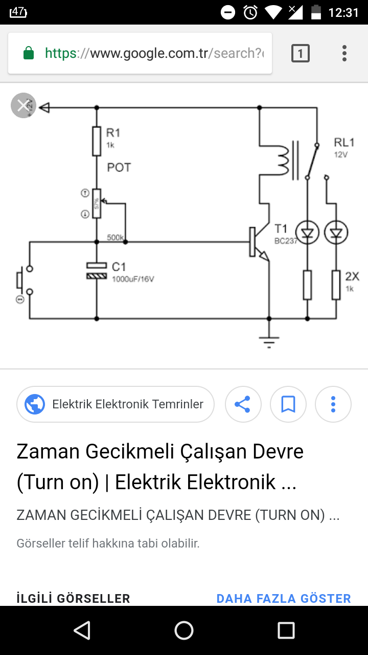

Devreler bunlar ikisine birlestirmek için ise Turn on devresindeki rölenin Normalde Açık ucunu Turn off devresinin [+] kısmına, [-] yi ise direk Turn on devresinden Turn off devresine giriyoruz
Tetik isimli swich bir iletkeni temsil etmekte olup, bekleme anında Q1 beyzini şase potansiyelinde tutar. Q1 yalıtımda olduğundan scr tetiklenmez, röle çekmez, led yanmaz.
Kopma olduğunda C1 kondansötörü RV1 ve R4 üzerinden şarz olmaya başlar. Kondansatör uçlarındaki gerilim Q1'i iletime geçirebilecek değere ulaştığında Q1 iletime geçer. Q1'in iletime geçmesi scryi tetikler, röle çeker, led yanar.
Kopan bağlantı tekrar oluşturulsa dahi Q1'in yalıtama geçmesine rağmen tristör reset butonuna dek iletimde kalmaya devam eder.
Bu da 2 ledli olanı
Hocam devre 4 LED li olması lazım yazdıklarınızdan ise nasil yapacağımı çıkaramadım. Yukarıda yazdıklarınızı anladım ama benim yaptığım bu devrede nasıl uygulayacağım? Artı bir eleman felan mı takmam lazım
