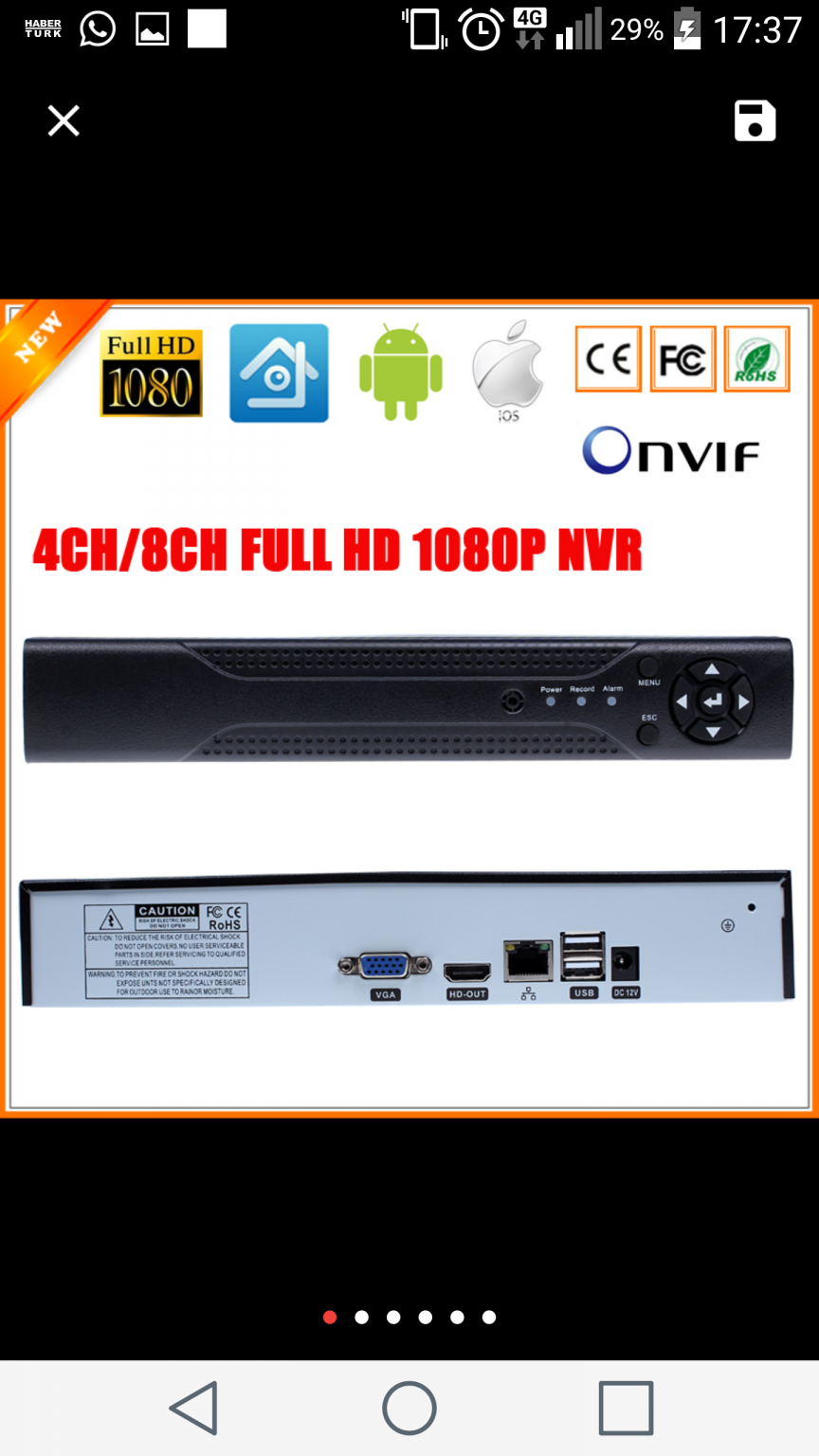

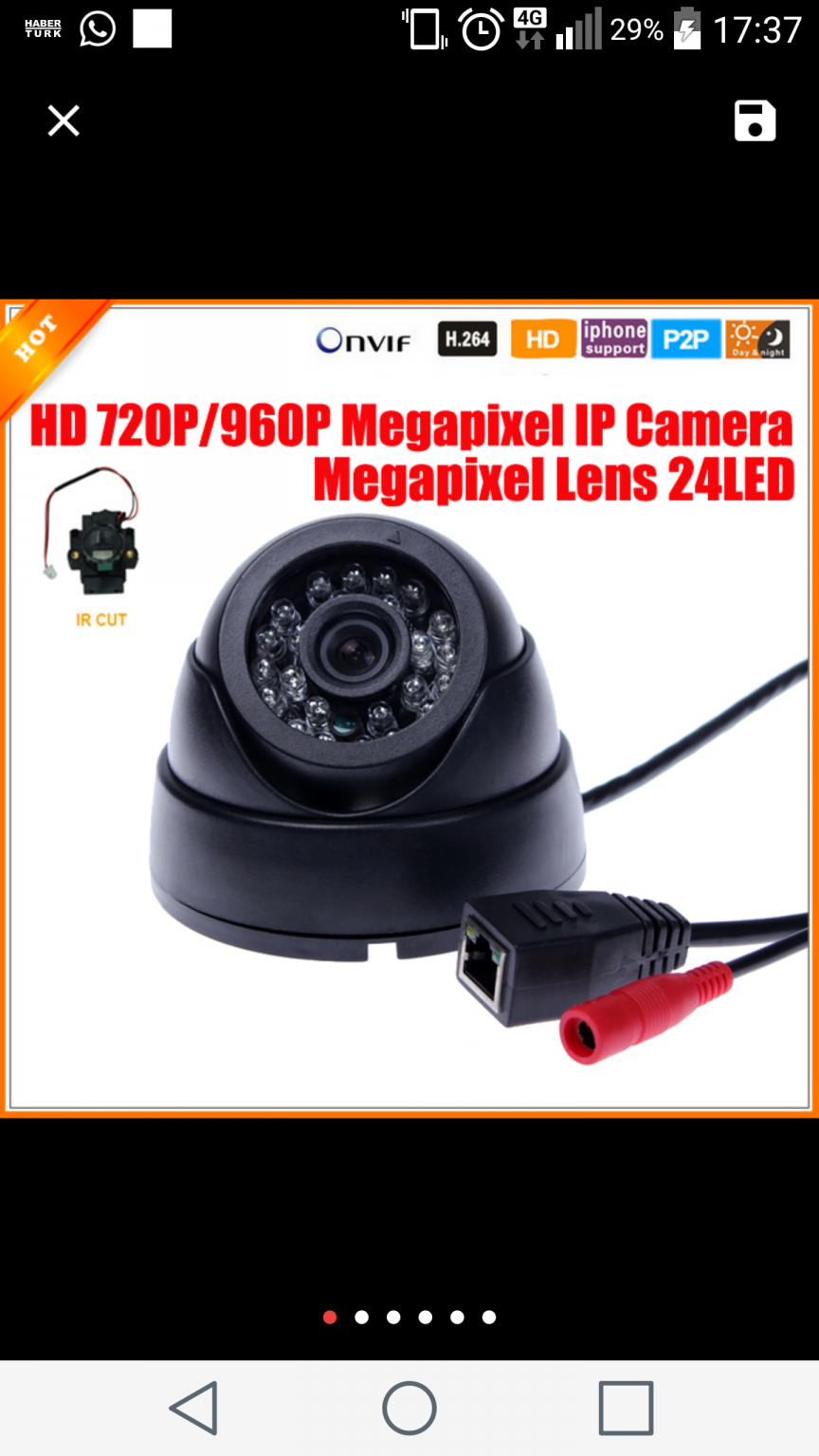

arkadaşlar amatörce bilgiler dahilinde 2 ip kameram ve 1 kayıt cihazım nvr var poeswich
kullanmadan dırek modemden çıkış almak istiyorum enerji kablolarını kendım ayri çekecem bu şekilde olurmu
yani kayıt cihazında bir ethenert çıkışı var modemde 4 tane boş yerım var
bunu ne şekilde yapacam
benım bıldıgım
2 ip kamerayı modeme girecem birtanede kayıt cihazına sonrada ayarları yapacam yanlışmı ilerliyorum bilgi verriseniz sevinirim

Selam, modemin markasi nedir? Teoriniz dogru ancak bir swich kullanirsaniz daha iyi olur.
selamlar...kendin cat5 ya da cat 6 ile kablo hazirla....
bu kablolarin 1-2-3-6 nolu uclarini bas. bu kablo sadece camera data tasimasi için....
ayrica diğer uçlara adaptör ile 12v. ver...aklina takilan bir sey olursa yardimci olurum...tel no : 0 551 102 56 17
Merhaba ip kamera kurulumu basit bir iş değildir, yapmak istediğiniz network kablosu üzerindn hem data hemde beslemeyi göndermektir. Sizin bahsettiğiniz şekilde olmaz ( kablonun bazı uçlarından data bazı uçlarından besleme göndereyim )
PoE enjektör kullanarak çözüm bulabilirsiniz. Sitemde PoE enjektörle ilgili bilgi ve ip kamera kurulumuyla alakalı yazılar bulabilirsiniz.

neden olmasin ki....1-2-3-6 data diğerleri diğerleri enerji için kullanilir
