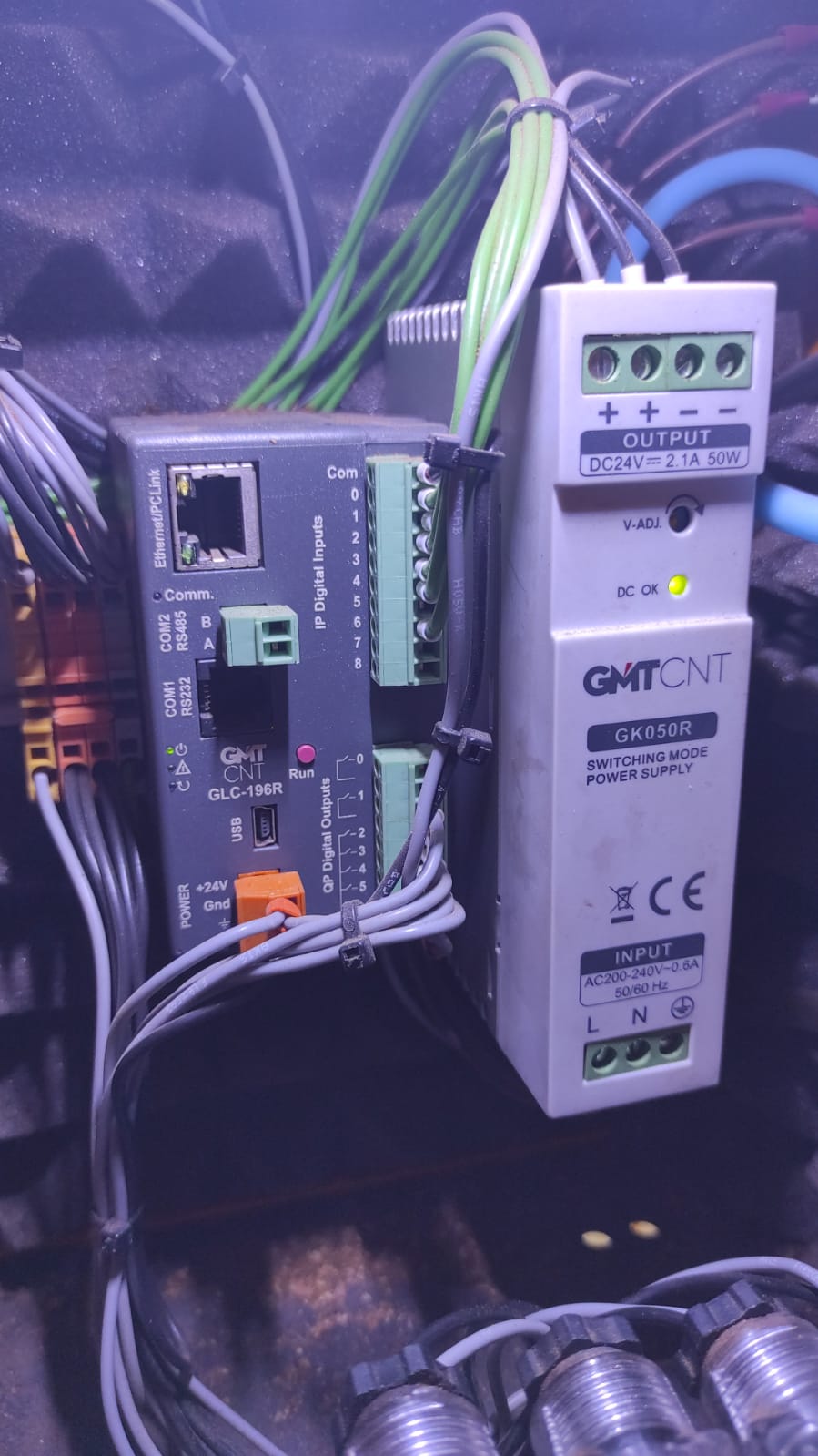

Tütün sarma makinem için yeni cihaz alıcam. eski cihazdaki programı yeni cihaza aktarıcam. bilgisayar olmadan sadece manuel olarak usb'ye vb. yükleyebilir miyim sonra da yeni cihaza aktarabilir miyim? programı bir yere yüklemek, yedeklemek için bilgisayar şart mıdır

Bilgisayar ve PLC yazılımı olmadan programı geri alamazsınız. Programı geri alabilmeniz için programı yükleyen kişinin geri yüklemeyi iptal etmemiş olması ve şifresini değiştirmemiş olması gerekir.

Bu konularda download ve upload bilinenin tam tersidir . Eğer tecrübeniz yoksa bu işe kalkışmayın. Boş programı plc ye yüklersiniz. Sonra apışır kalırsınız.
