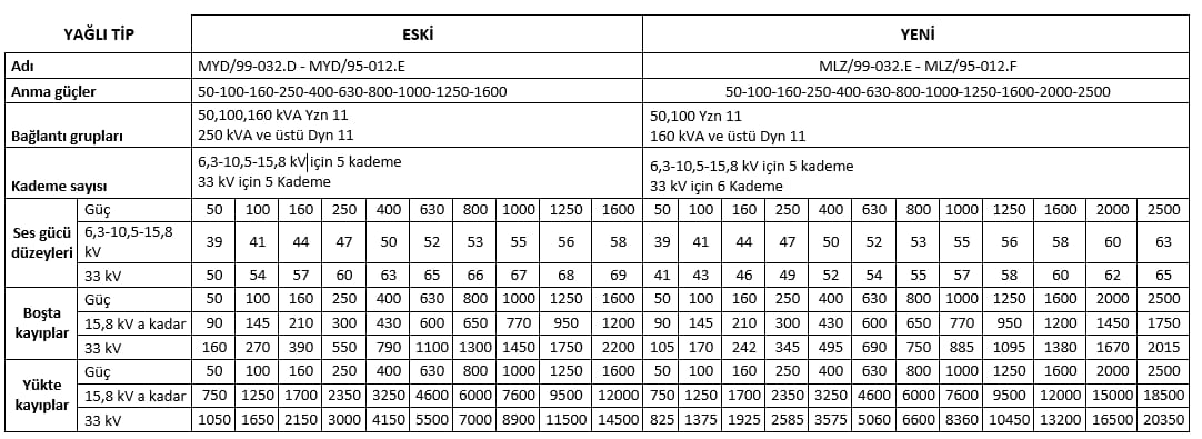

Trafoların aktif tüketimleri önceki MYD şartnemesinde %1,5 civarında yeni MYD şartnamesinde ise %0,9 civarındadır.Örnek olarak verdiğim tesisteki değer ise o trafoya ait bir ölçümdür.Ben uygulamadan bahsediyorum. Burada bahsi gecen 1,5 kvar kapasitif tesbit 3x0,5 =1,5 KVAR gibi asla dengeli olmuyor.Röle sürücüsü ile uygun gördüğü degere kadar o fazı endüktif olarak sürüyor ama primer üçgen olduğu için sürülen o faza ait endüktif yük primerde 2 ye ayrılıyor.Yan fazdaki etkileyen yük nedeniyle sürücü o faza ait söntü sürüyor.Ofazdaki endüktif yük tekrar 2 ye ayrılıyor. Netice döngü dediğim bu endüktif yükler artınca röle kondansatör çekiyor.Ne zamana kadar:şönt reaktörlerin (AKTİF KAYBI+TRAFONUN AKTİF)reaktif cezayı yok edinceye kadar.Burada vurgulamak istediğim ceza ödemiyorsunuz ama atılan taş ürküttüğü kurba sayısına değmez.Mesela burada 1,5 kvar kapasitif tüketime karşı 1,5 kvar sabit şönt koy işi bitir.Kullanıcı ceza öder ama bu güne göre 80-100 bin lira gibi yatırım yapmaz ,belkide ayda 1000 lira gibi bir reaktif bedeli ödeyebilir.
Benim verdiğim örnekte cumartesi pazar günü fabrikanın hiç çalışmadığı zamanlarda yapılan tesbittir.Bu konuda tesis haklısınız.Tesisin tüketiminin olmadığı ve ve GESİN devrede olmadığı zamanda akşam tesbit yapmak lazım.Burada zaten 48 saat fabrika çalışmadığı için ölçümleri doğru kabul ettik.GES invertörlerinin kapasitif çekme değeri üretim olsada olmasa da sabit diye biliyorum.
