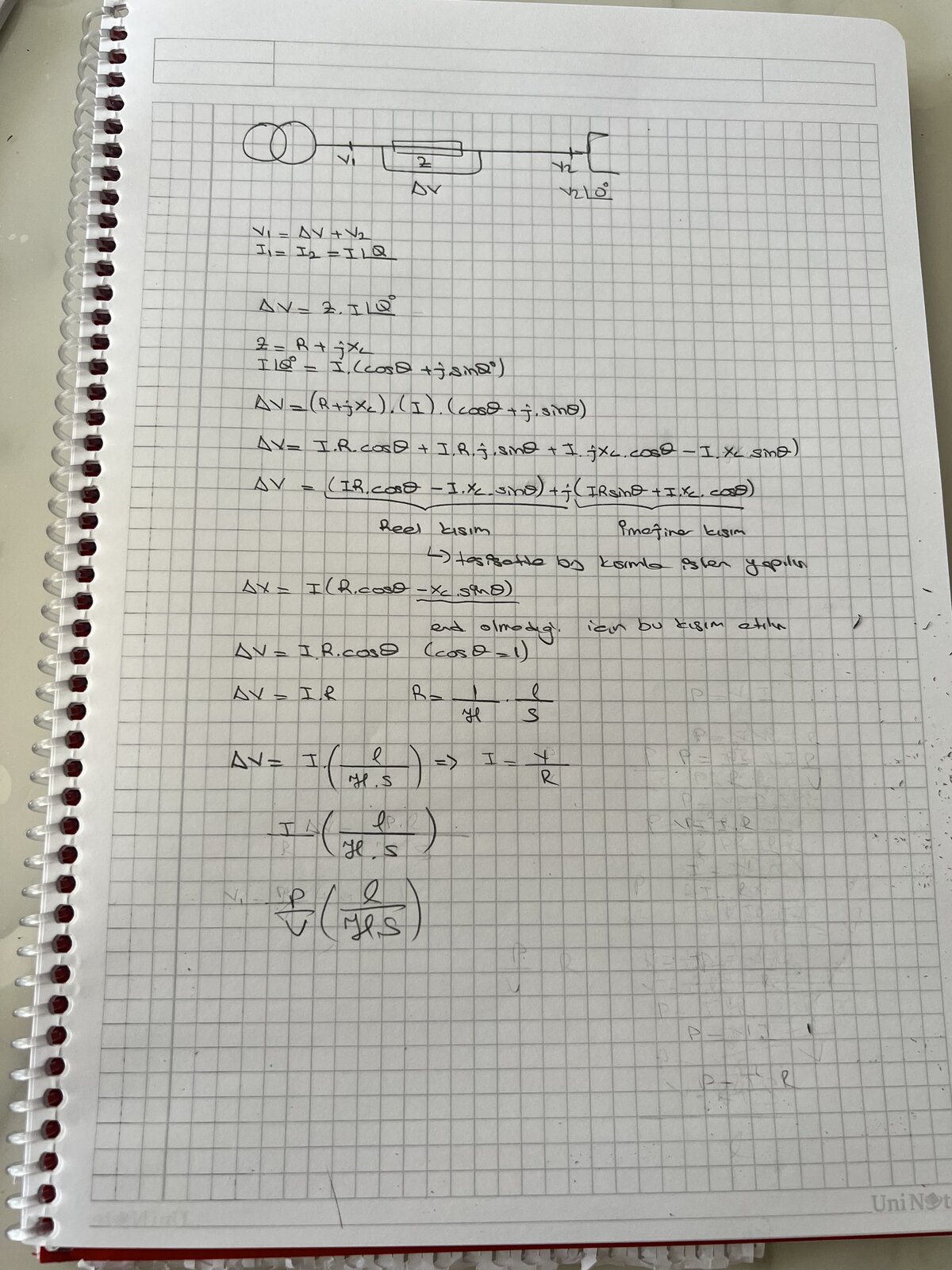

Öncelikle herkese merhaba ben elektrik elektronik mühendisliği öğrencisiyim. Gerilim düşümü formülünün nereden geldiğini yani ispatını bulmam gerek. Bir noktaya kadar geldim ancak paydada bulunan V karenin nereden geldiğini bulamadım yardımcı olabilir misiniz?
