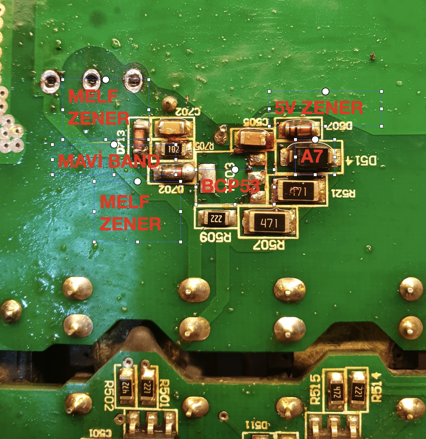

Merhaba değerli dostlar,
Elime onarım için gelen 1 adet başlıkta belirttiğim modelde kaynak makinesi mevcut. Cihazın IGBT(FGH160N60 4 adet) leri sizlere ömür. E doğal olarak wattlı dirençlerde (33R) gitmiş bunlardan yana sıkıntı yok. Kartın arka yüzünü çevirdiğimizde fotoğrafta da görünen devre üzerindeki melf zenerlerin tamamı arızalandığı için ters polarma ile kaç volt olduğunu bulamadım. Melf zenerin bir tanesi patlamamış o da kaçırıyor.:) internette çin üretimi kaynak makinelerinin servis manuellerinin bulunduğu bir zip var orada da devre şemasını vs. bulamadım. Yardımcı olacak bir babayiğit var mıdır. Karınca kadar zenerler tıkattı beni. :) Bu arada 4 ıgbt içinde fotoğraftaki devreden mevcut.

burada bir çok yaklaşık 160 tane devre var indirip inceleyebilirsin.
https://www.kontrolkalemi.com/forum/konu/kaynak-makineleri-şemaları.142844/
Igbt sürücü devrelerinden sinyal kontrolü yapın. Orada hayat yoksa uğraştığınız havada kalır. Zener mener daha sonra .
İsim benzerliğimi bilmiyorum, bir bakın, işinize yararmı?
