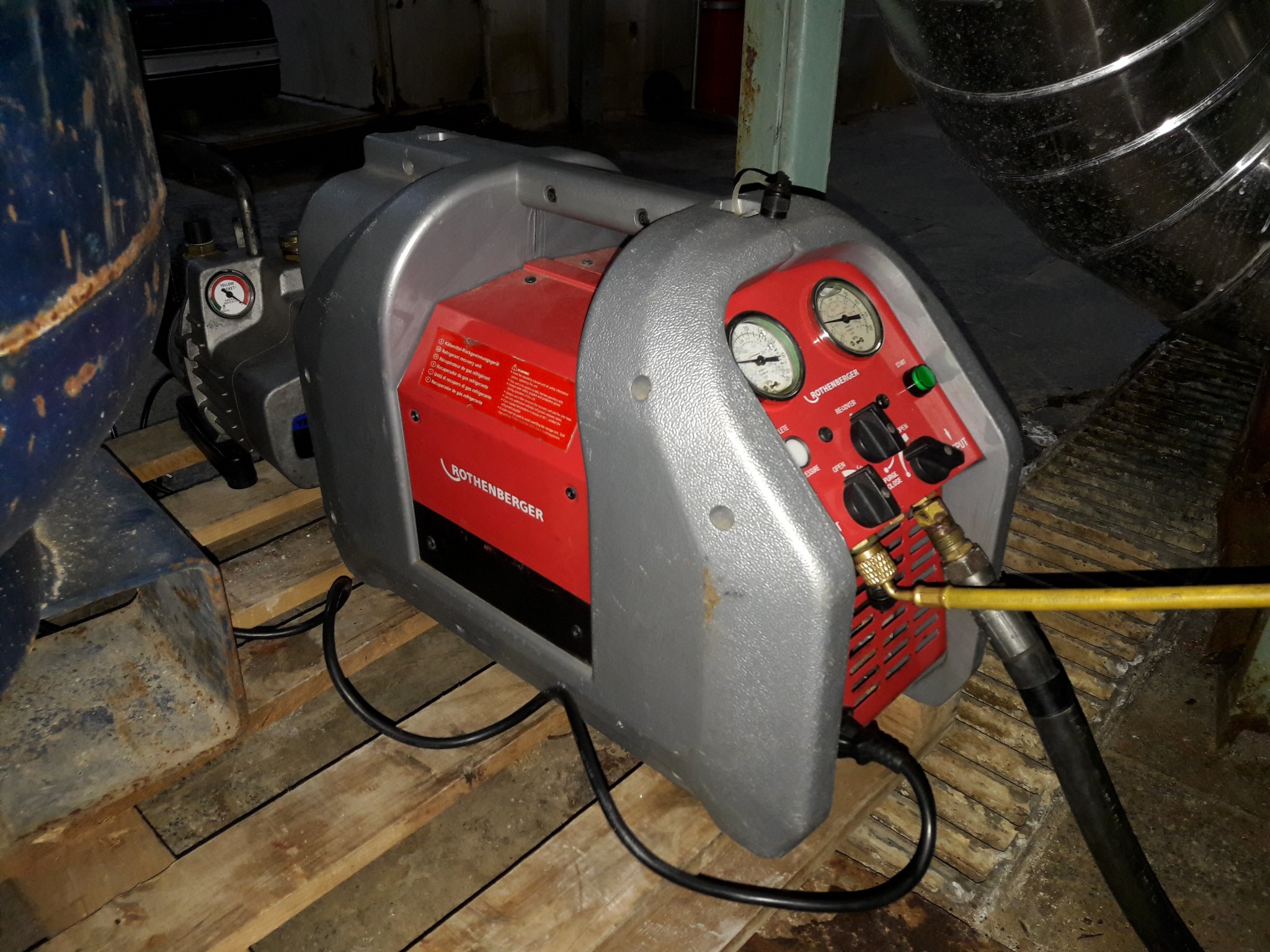

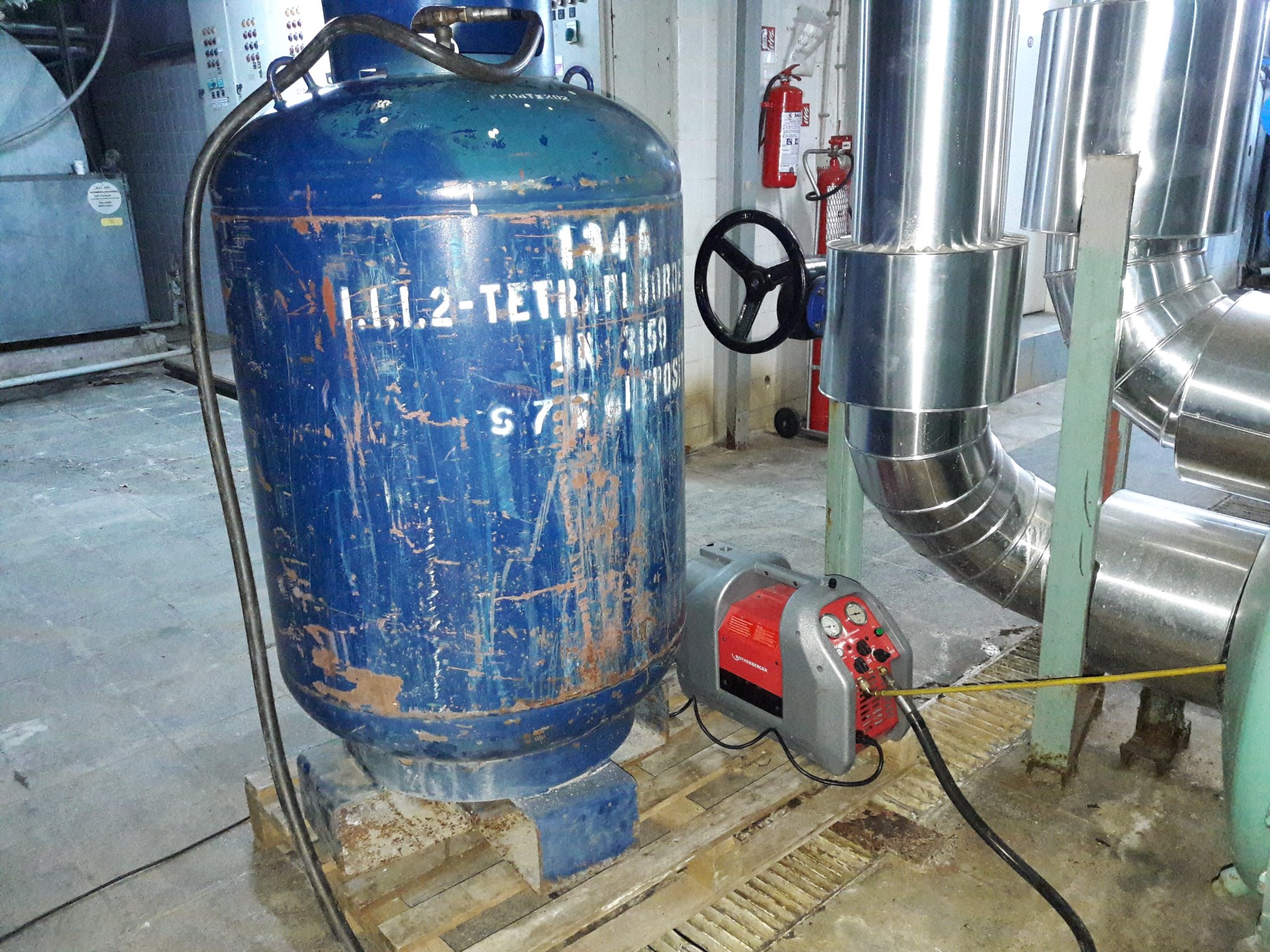

Su an gaz toplamaktayim. Asagidaki resimde goreceginiz sistemle.
Dusundugunuz sistemde eger yanlis anlamadiysam bir hata var. Olmasi gereken sekil soyle olmali.
Gaz toplanacak cihazdan gelen hat once dryer yag tutucu kompresor kondenser kilcal olmali. Daha sonra toplama tupune gitmeli.
Sizin sisteme gore basma hattinda bir dryer ve sonrasinda kilcal var. Bu yanlis gaz isisini atmadan kilcala giriyor ve yogusmadan sistemden geçiyor. Bu tur bir baglanti kompresorunuzu zorlar hatta asiri isinip yanmasina neden olur.
Siralama yukaridaki gibi olmali. Cikista kilcal yerine iki adet kucuk kuresel vana ile kisma yapip gazi kondenserde yogusturabilirsiniz dusuncesindeyim.
