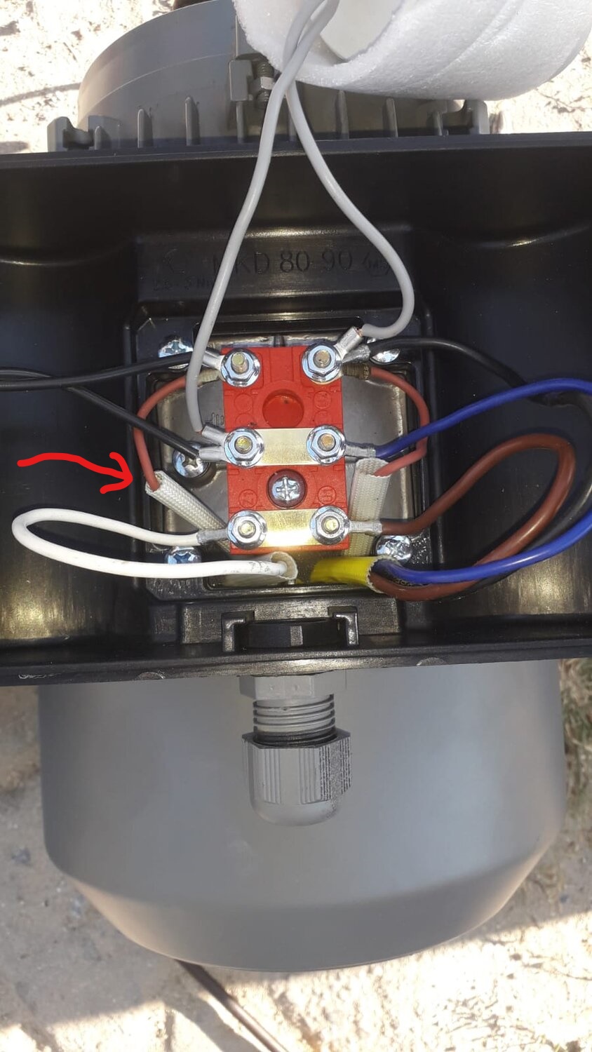

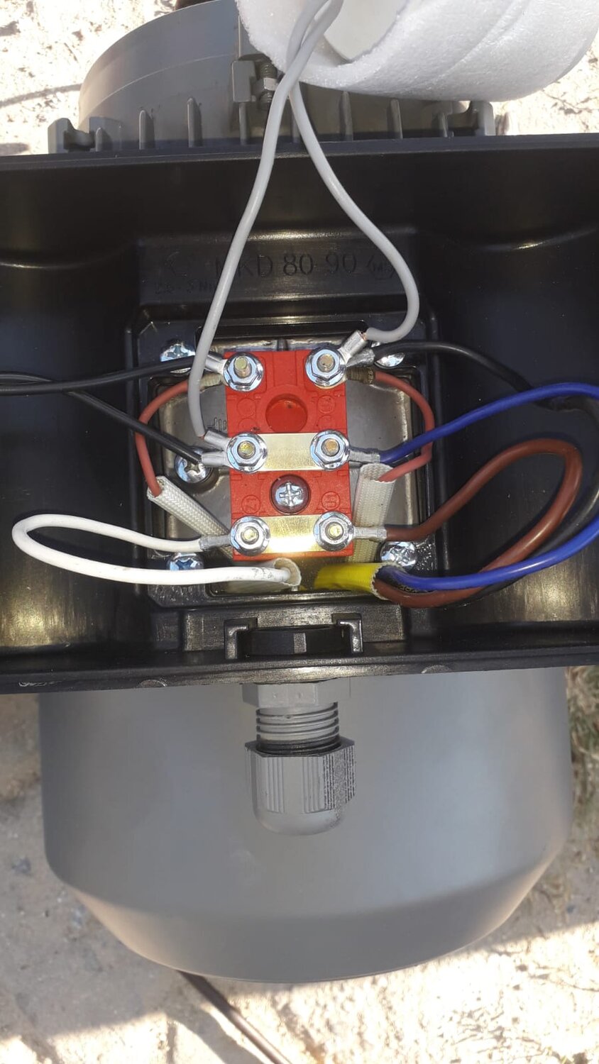

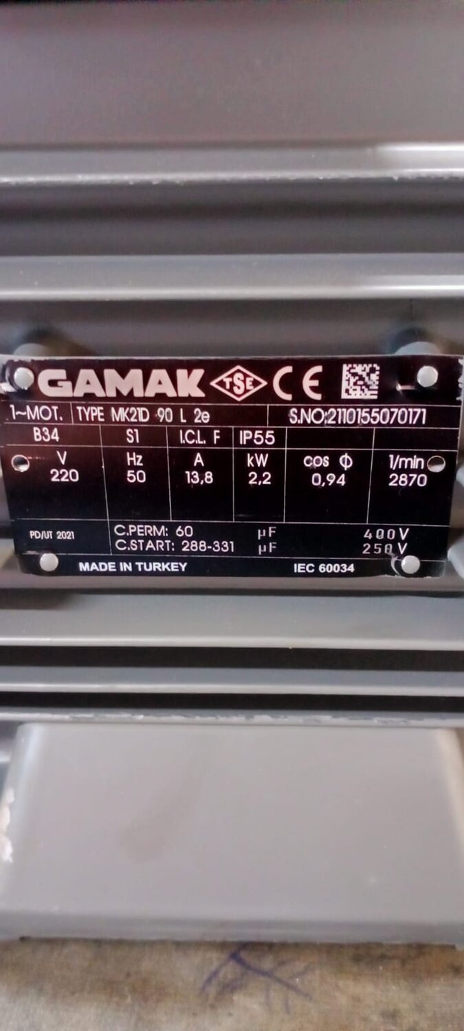

Merhaba arkadaşlar etiketini attığım motoru salça makinasi için sıfır aldık bağlantı şekli klemens kutusunda belirtildiği gibi u1 ve U2 uçlarına besleme veriyoruz bağlantılarla değişiklik yapmadık yanlışlıkta gözükmüyor kendi baglantilarindada şimdi biz bu motora enerji veriyoruz çalıştı diyelim kapatıyoruz açtığımız zaman kalkış yapamiyor haliyle yardımcı sargi devreden çıkamıyor bende elektrikçi yim ama monofaze motorlarla pek alakam olmadığı için bir yerde yanlışlık mı yapıyoruz diyorum kapayıp açmak için beklemek mi gerekiyor yoksa çalışması mı lazım arızalı kondansator olabilirimi acaba ne dersiniz...

muhtemelen merkezkaç anahtarı sıkıntılı
bunda merkez kac anahtarı yok beslemeyi yanlıs yere baglıyorsun kahverengi ve mavi kablonun oldugu yere bagla calısacaktır
Acaba yükte çalıştırıyor olduğunuz için zırıltı yapıyor olabilir mi benim aklıma da o geldi şimdi ? hani yükü yenemez de vınlar zırlar falan...
bilgilendirme için teşekkür ederim. fotoğrafta kırmızı okla işaret ettiğim kahverengi kablonun nereden geldiğini açıklayabilir misiniz?
bağlantılarda herhangi bir sıkıntı yok arkadaşlar sorun gerilim düşümü kaynaklı çıktı voltajlarda düşük oldugu saatlerde motor kalkınamıyor anlaşılan aldığımız yere götürdük her denemede kalkışta sorun olmadı..tredaş sagolsun yenileme adı altında aliminyum tek telli kabloları söküp alpek kablo cekiyorlar sorun sürekli artıyor...

Anahtar var
Anahtar var motor çift kondansatorlu

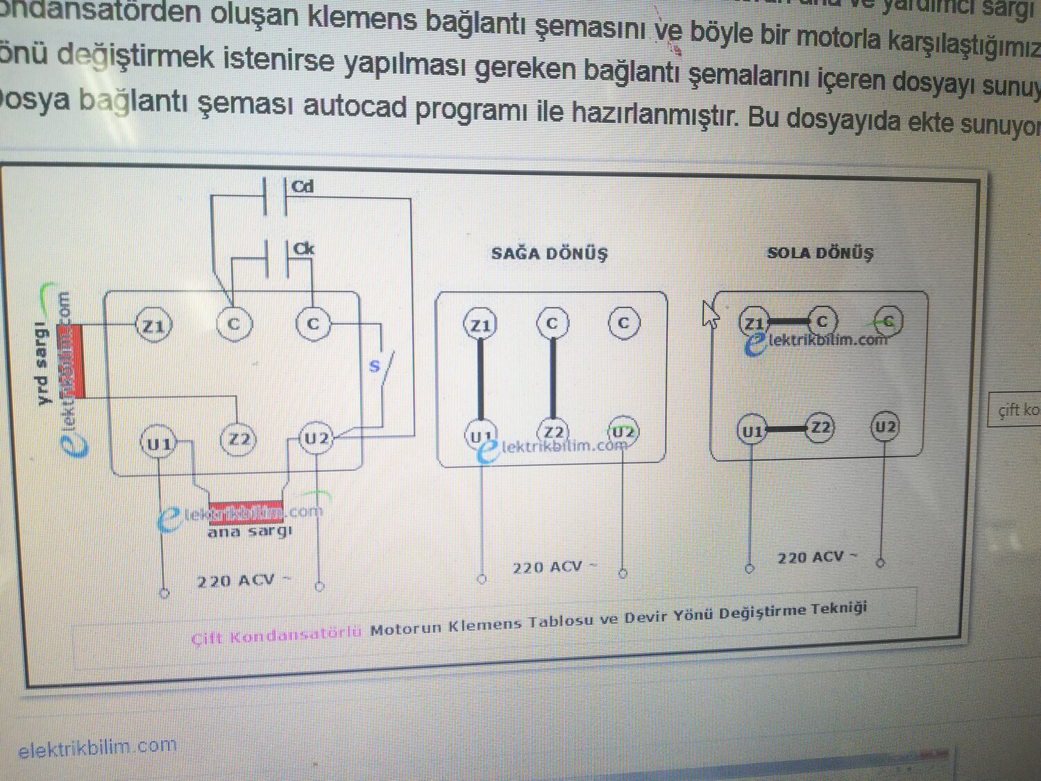

Bende biraz araştırdım bağlantı bu şekilde neyin ne olduğu belli merak edenler icin
