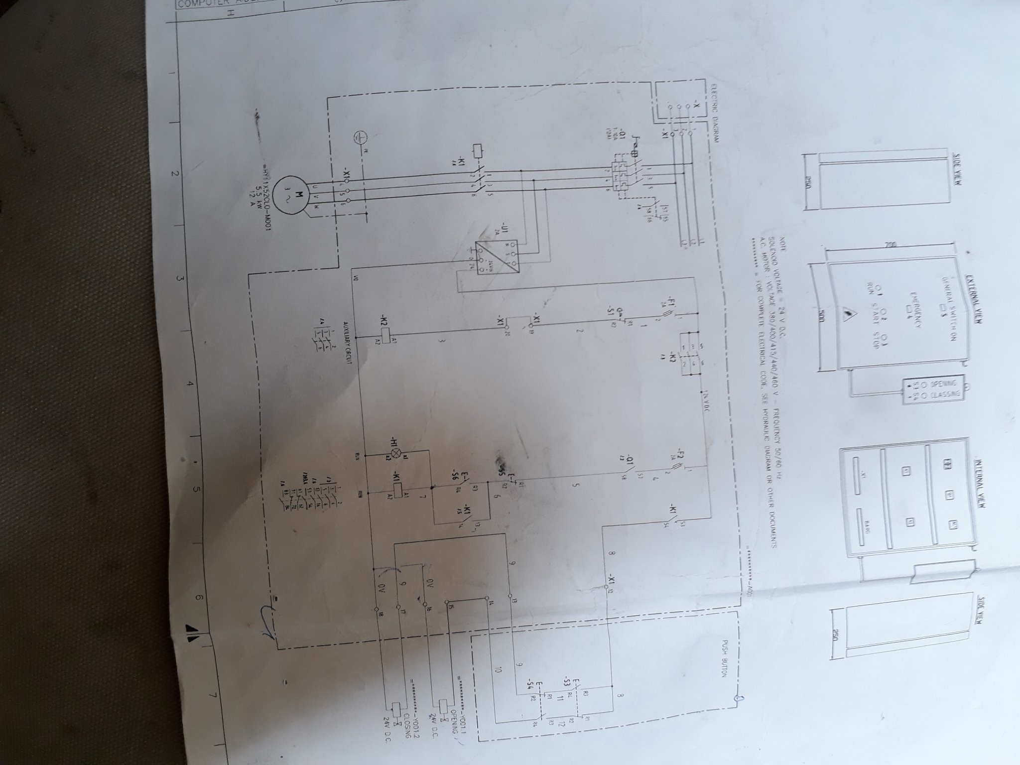

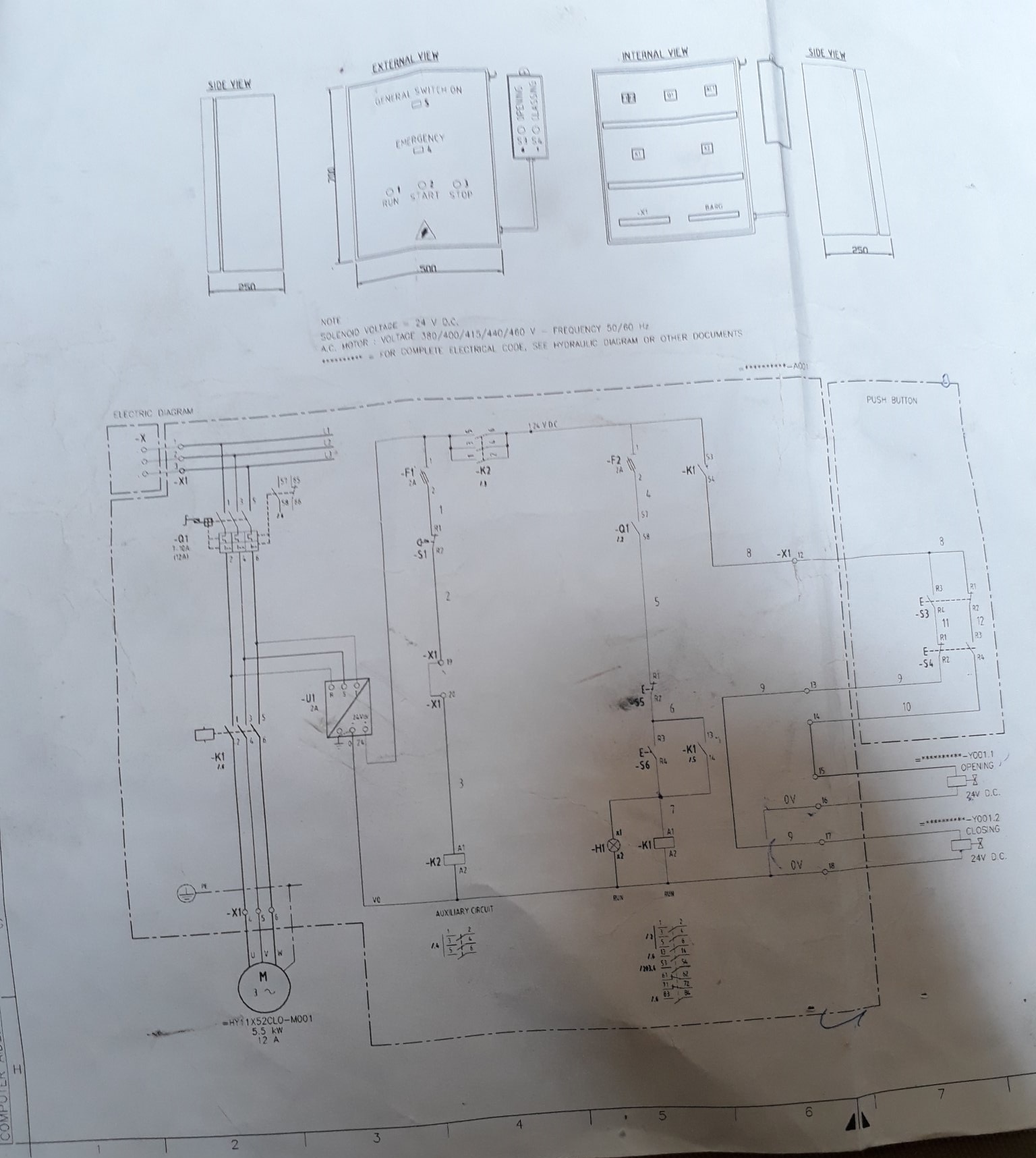

Merhaba iyi günler arkadaslar ekte olan projedeki güç kaynagi neden 3 faz girişi kart uzerindeki yollari patlatir bu gibi baska devrelerde de ayni sekilde guc kaynagi yandi guc kaynaginin bozulmamasi icin negibi onlemler alabilirim elektrik dalgalan masi guc kaynagini yakar mi yakar sa ne yapmam gerekiyo simdiden tesekkurle
r
Nötr olmayan sistemlerde 3 fazla çalışan güç kaynakları kullanılabilir.Hemde mono faza göre daha az akım çekmiş olur.Güç kaynağının bozulmaması için alınacak en büyük önlem seçeceğiniz güç kaynağının çıkış akımının sistemin çektiği akımdan en az %30 daha fazla olmasına dikkat etmektir.Ayrıca güç kaynağının girişindeki voltaj dalgalanmaları ve hormoniklerde muhakkak güç kaynağnın ömrünü azaltır.Bunun için sistemin ana giriş voltajına emc filtre veya şok bobini koyarak önlem alabilirsiniz.
Merhaba iyi günler arkadaslar ekte olan projedeki güç kaynagi neden 3 faz girişi kart uzerindeki yollari patlatir bu gibi baska devrelerde de ayni sekilde guc kaynagi yandi guc kaynaginin bozulmamasi icin negibi onlemler alabilirim elektrik dalgalan masi guc kaynagini yakar mi yakar sa ne yapmam gerekiyo simdiden tesekkurleEkli dosyayı görüntüle 53495r
Güç kaynağı diye tabir ettiğiniz şey nedir? Verdiğiniz şemada böyle birşey görünmüyor. Selenoid kontrolün 220/24v doğrultucu girişi mi? Oda kart değil kablolu bağlantı?
