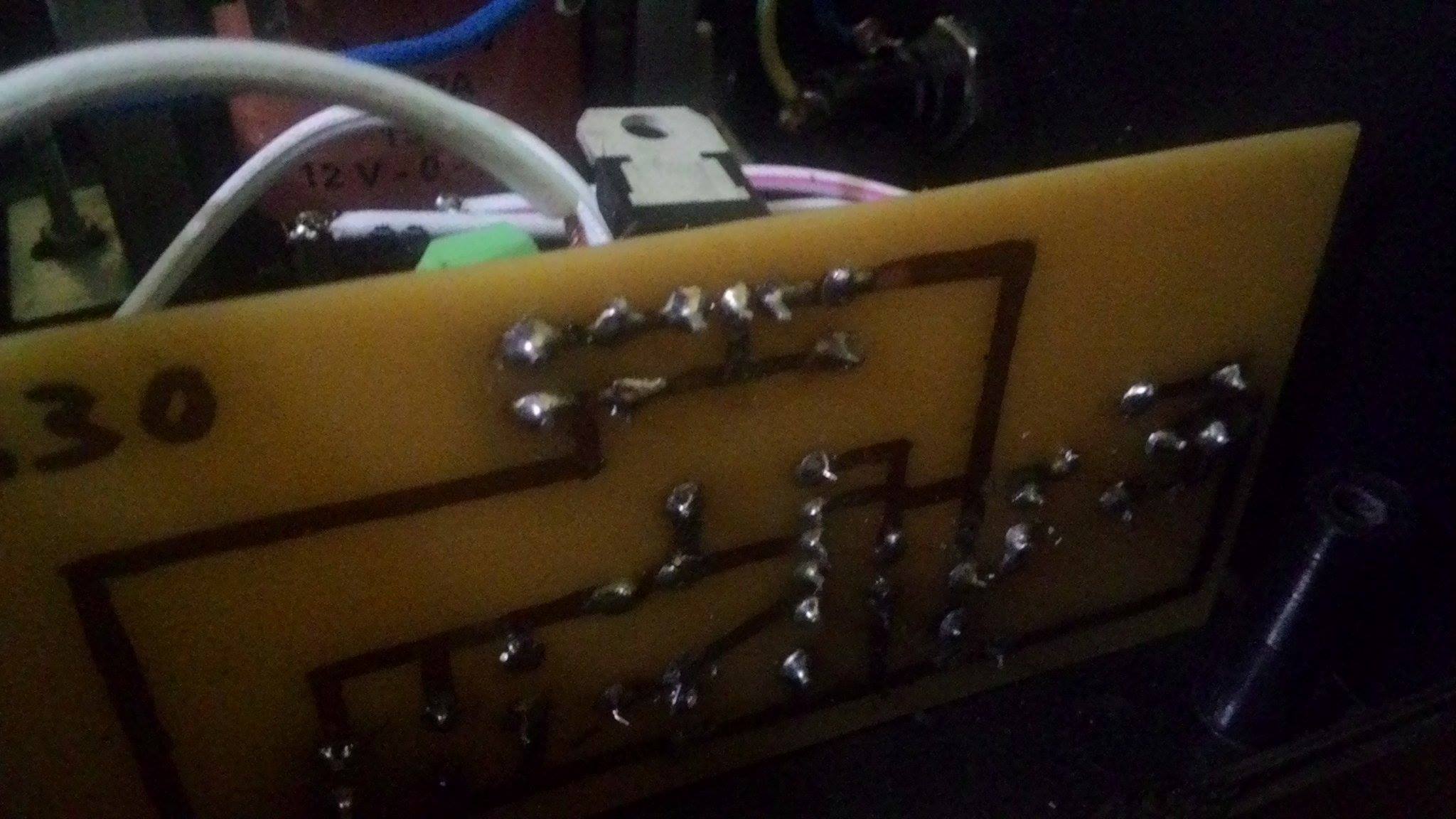

İyi günler.güç kaynağım triyak ın a1 bacağına + probu a2 bacağına - probu değdirdiğimde çalışıyor aksi halde çalışmıyor triyak harici tüm devre elemanlarının kontrolünü yaptım çalışıyor elektrikde geliyor triyak çalışmadığı zaman devrede ayarlı voltaj çalışmaz karta enerji gelmezmi? fotoğraftan bakıldığında triyak ın en sağ bacağı yani a1 e + bağlıyorum ortadaki bacak yani a2 ye ise - bağlıyorum öyle çalışıyor.

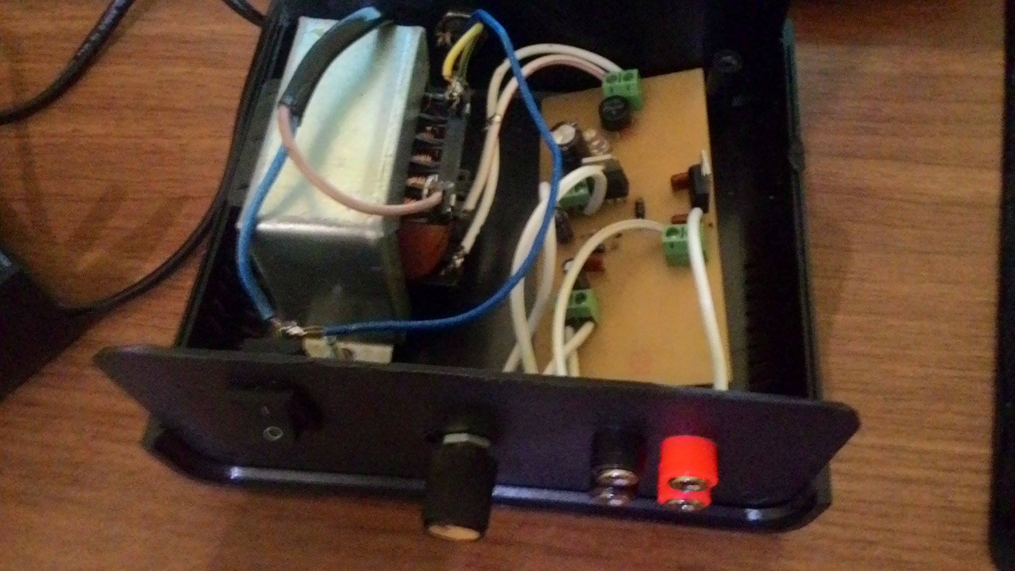

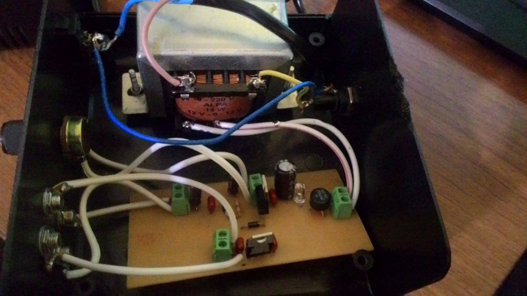

şema çizimi yok bu şekilde anlaşılır umarım

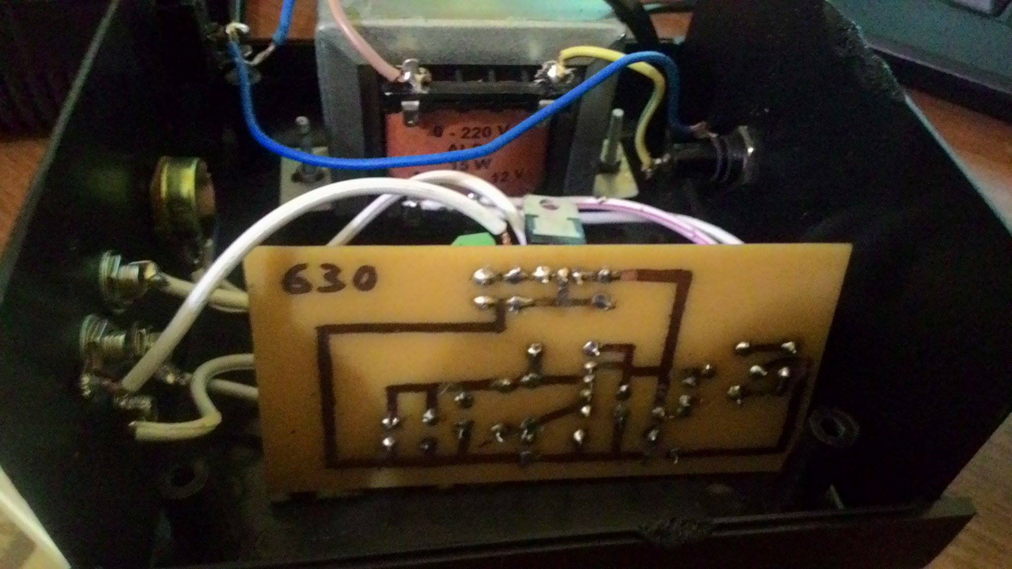

triyaklı devre budur
senin ki bir kaç gerilim regülatöründen oluşan ayarlı güç kaynağına benziyor, anlaşılmıyor.
devre, lehimler falan acemice yapılmış, soguk lehim yada kablolarda kopuk oluşmuş gibi görünüyor, yani ölçüm yaptığın regülatör devre elemanında bir sıkıntı yok.
evet haklısınız. peki sorunu nasıl çözebilirim tekrar lehim atarakmı yollar arası iletimde vardı ölçü aletinden test ettiğime göre
ölçü aletini DC gerilim ölçmeye çevir, siyah yuvarlak şeyin (köprü diyot) çıkışından ölçmeye başla, regülatörlerin (üç ayaklı siyah dik duran metal kafalı) giriş ve çıkışları en önemlisi, çıkışlarında gerilim yoksa o üç ayaklı şey bozulmuş olabilir, varsa kabloların kopmuştur falan artık buradan bu kadar yardım edebiliriz, senin her kabloyu falan kontrol etmen lazım.

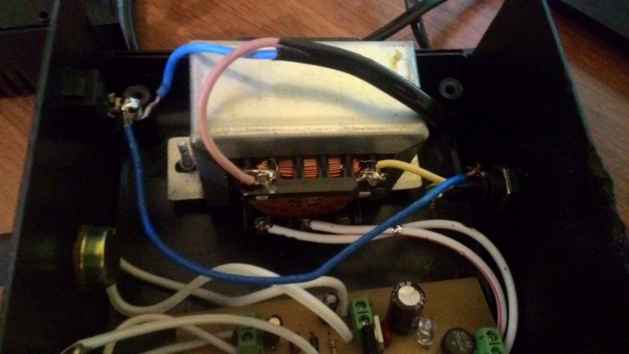

körpü diyot sağlam yollarda ve kabloda kopukluk yok fakat devrede dc gerilim yok hiç biyerinde voltaj alamıyorum dc olarakda ac olarakta regülatörlerin çıkışlarındada haliyle gerilim göremiyorum transformatöre 220 volt geliyor fakat alt taraftaki 12 v ve 0 volt çıkışlarını ölçmek istediğimde 12 v a + 0 v a - bağlıyorum yıne bi enerji çıkışı yok ölçümmü yalnıs ? on off swich de skntı olabilirmi?
2 senedir kullanıyorum hiç bişey takmadım kendiliğinden bozuldu yerede düşürmedim
ölçü aleti trafo çıkışları olan "12" ve "0" dan birşey okuyamıyor diyorsun, önceden de triyak bağlantılarına probları değdirince çalışıyor yazmıştın ?
Trafoyu ölçerken ölçü aleti kademesini AC kademesine aldın mı.
girişlerine AC gerilim geliyor fakat çıkışlarından DC gerilim okumuyorsa Köprü diyotun bozulmuş olabilir
