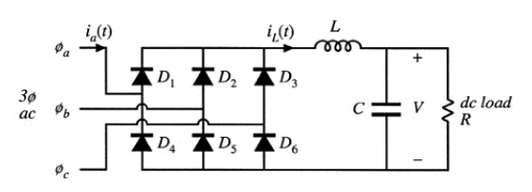

Construct a SIMULINK model with:
a- A 3Φ supply with 440 V, 50 Hz, Y-connected and grounded.
b- A 3Φ, 50 kVA, 50 Hz, Δ –Y transformer, with secondary side grounded
c- A 3Φ full-wave rectifier
d- Input LC filter that will ensure THDI ≤ 8%, and PF ≥ 85%
e- Output capacitor filter to ensure Δvo ≤ 10%
f- A resistive load of 50 Ω, which is fed by the 3Φ full-wave rectifier
Arkadaşlar ayıptır söylemesi böyle bir ödevim var türkçesini de yazabilirim duruma göre bu ödevi yapmada bana rehberlik edebilecek arkadaş varmı bilgisi olan şimdiden teşekkürler
Matlab'ın Simulink yardımcı programı kullanarak 3 faz tam dalga doğrultucunun benzetimini yapmanız istenmiş.

DC tarafında kullanılan LC filtre toplam armonik bozulmayı %8 ve altı olacak şekilde ve güç katsayısını %85'in üzerinde olacak şekilde ayarlaması gerekiyormuş.
Bu sayfada çok temel bilgiler var.
Burada Matlab'ın kendi sayfasında da Simulink ile yapılmış bir örnek var.
https://www.mathworks.com/help/physmod/sps/examples/three-phase-rectifier.html
