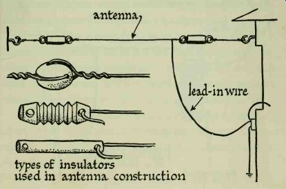

En az 15-20 metre anten gerekir. Toprak hattı olarak musluk yeterli olmaz ise, bir elektrik prizinin toprak hattı denenebilir. Yine olmaz ise özel bir toprak hattı tesis edilip ona bağlanmalıdır.
