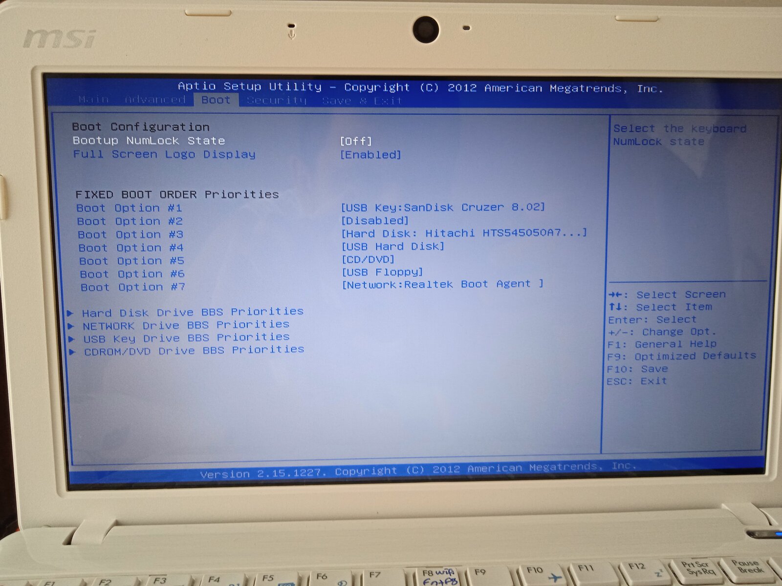

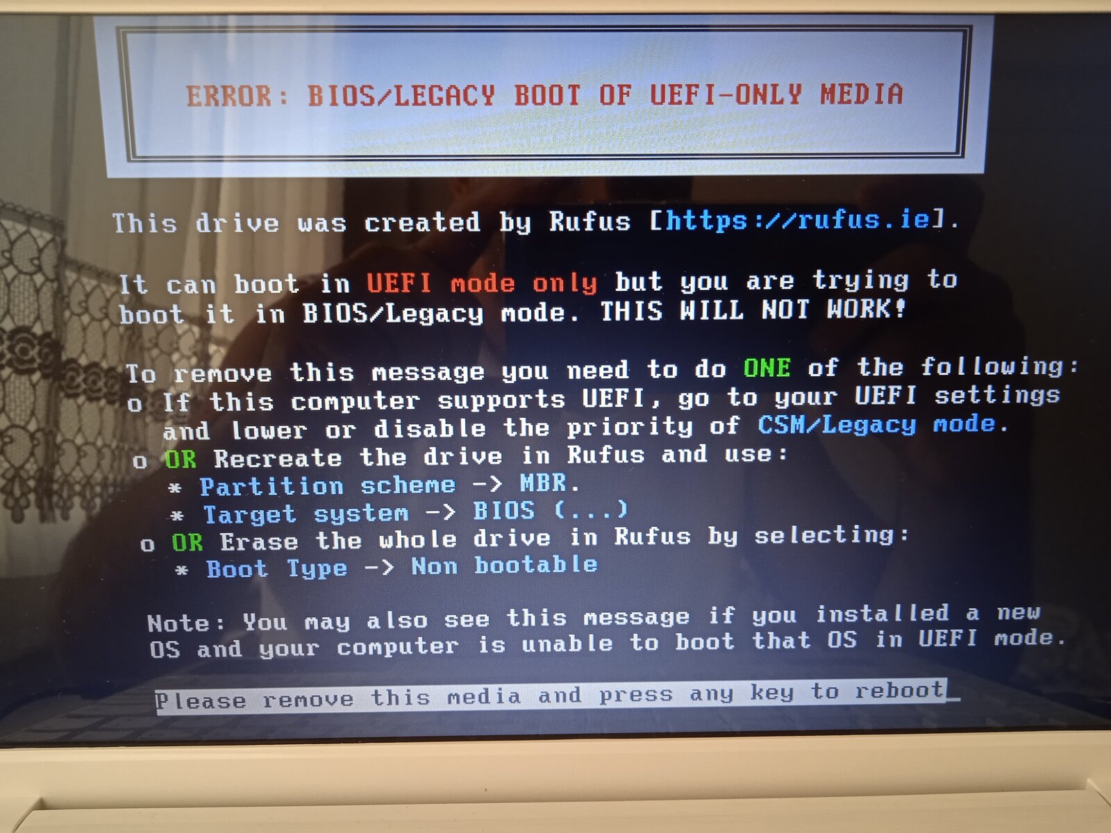

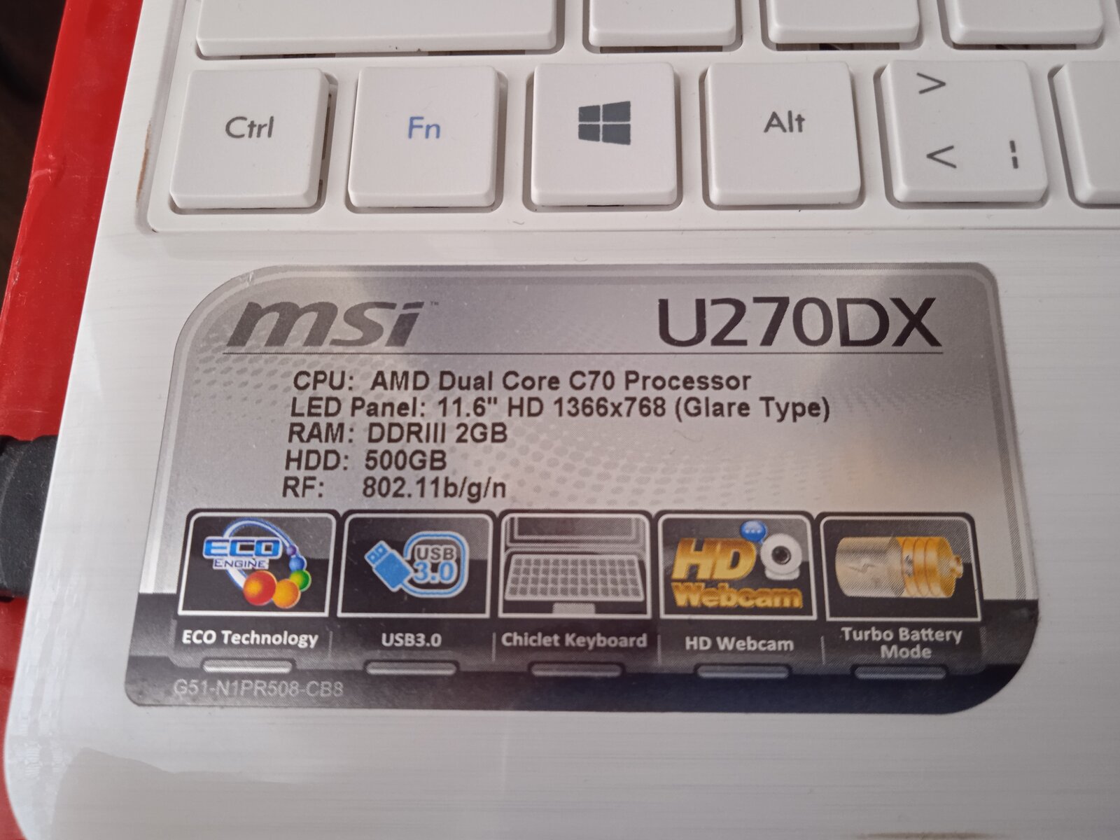

Format atmak istedim fakat bu uyarıyı verdi.uyarı ve bilgisayarın bilgisi aşağıdaki gibi.nasıl çözebiliriz.

boot ekranı bu nasıl olacak?
Birden yediye kadar ön yükleme seçenekleri var, önceliği USB ye ver kayıt et çık.
O bölüm "boot" ekranı değil...Bios içindeki boot bölümü.Eğer oradan seçeneklere ilk sırayı USB belleğe verirseniz bilgisayar format için kapanıp açıldığında tekrar formata başlama döngüsüne girer bir ihtimal.
Bilgisayarınızı bilmiyorum ama genel itibarı ile Boot tuşu F12 dir.Bunun haricinde marka ve modellere göre boot ekranı için:
https://www.technopat.net/sosyal/konu/boot-menuesue-kisayol-tuslari-veritabani.10898/
Merhaba arkadaşlar formatı attım ancak wifi ye bağlanmıyor.windows7 eski olduğu için YouTube videolardaki gibi ayarlar falan yok.internete bağlanamama sorununu nasıl çözebilirim?
birden fazla sorun olabilir.
1- wifi kart sürücüsünü yüklediniz mi?
2- eğer yüklediyseniz klavyenizden Fn + F serisinden wifi yi açtımız mı?
Wifi kart sürücüsü formatın için de yokmu.yoksa nereden indirebilirim.wifi açık.
aygıt yöneticisinde bak bakalım orada kablosuzu görebiliyor musun? eğer yoksa makinenin sitesinden indirebilirsin. sitesinde model girerek bulabilirsin.
