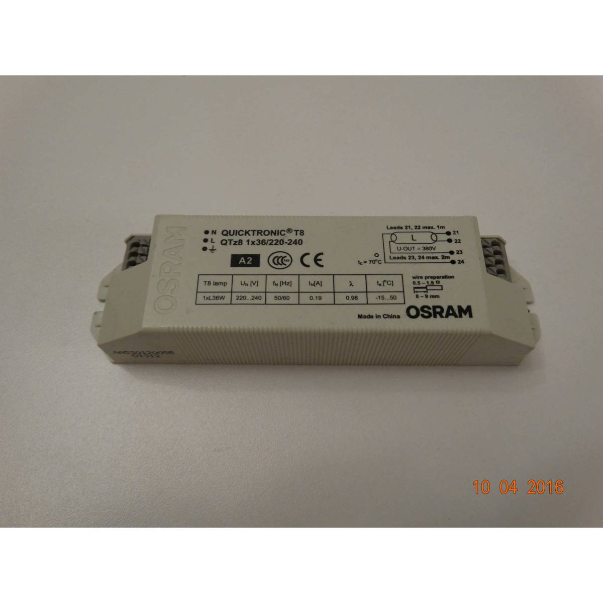

Mevcut armatürleri kullanmaya devam edecekseniz osram'ın elektronik balastlarını tavsiye edebilirim. Abartmıyorum 4-5 yılda belki binlerce 4x18 armatür tamir ettim. Yaklaşık yarısı elektronik balastlı idi. Önceleri elimizde bulunan pamir marka balastları kullanıyorduk, çok kısa sürede kısa devre arızası yapıyorlardı. Eski parça yanmış olarak sökülüyordu. Son 8-10 ayda Osram'ın 36 w lık elektronik balastlarını kullandım, hem montajı kolay hem uzun ömürlü. Henüz hiç Osram balast arızası tamir etmedim.
Kullandığım balastın modeli bu
