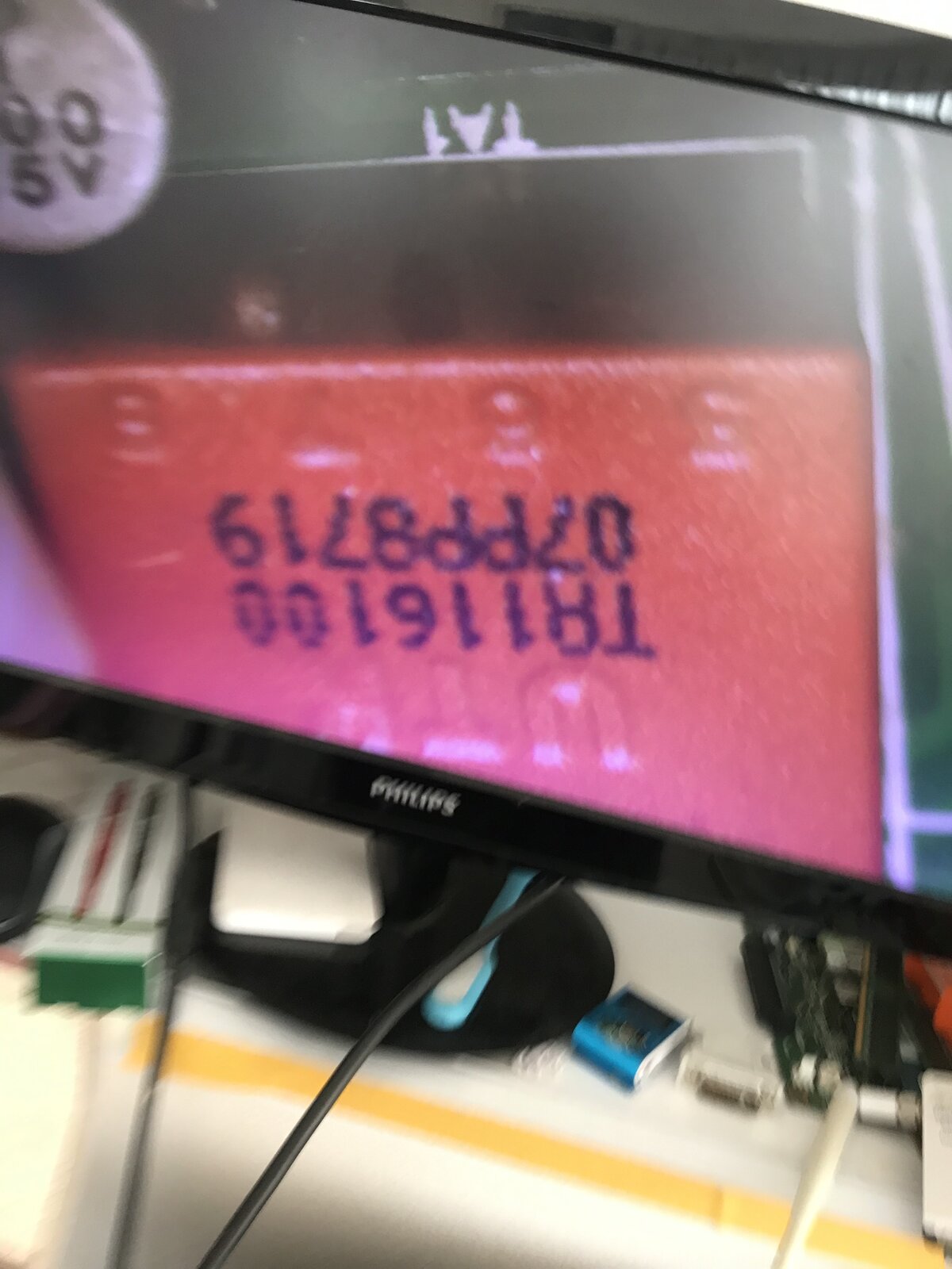

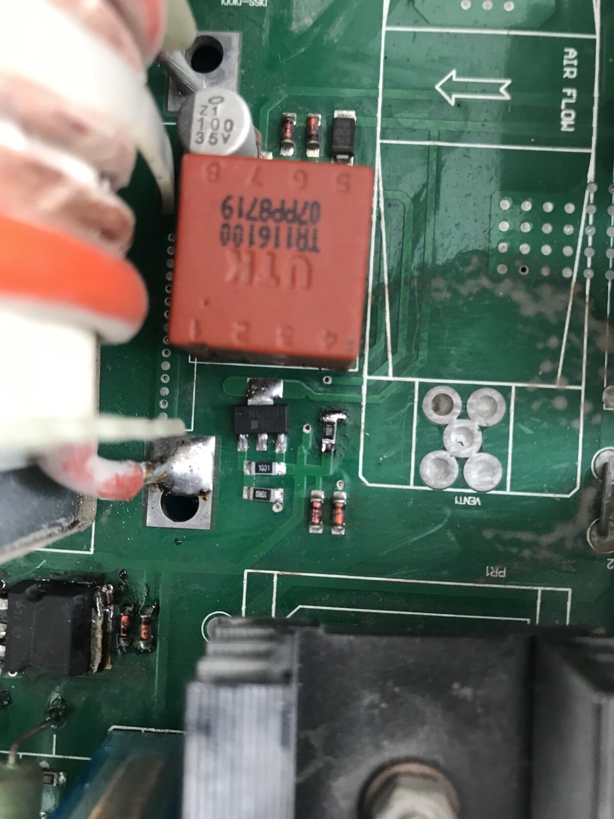

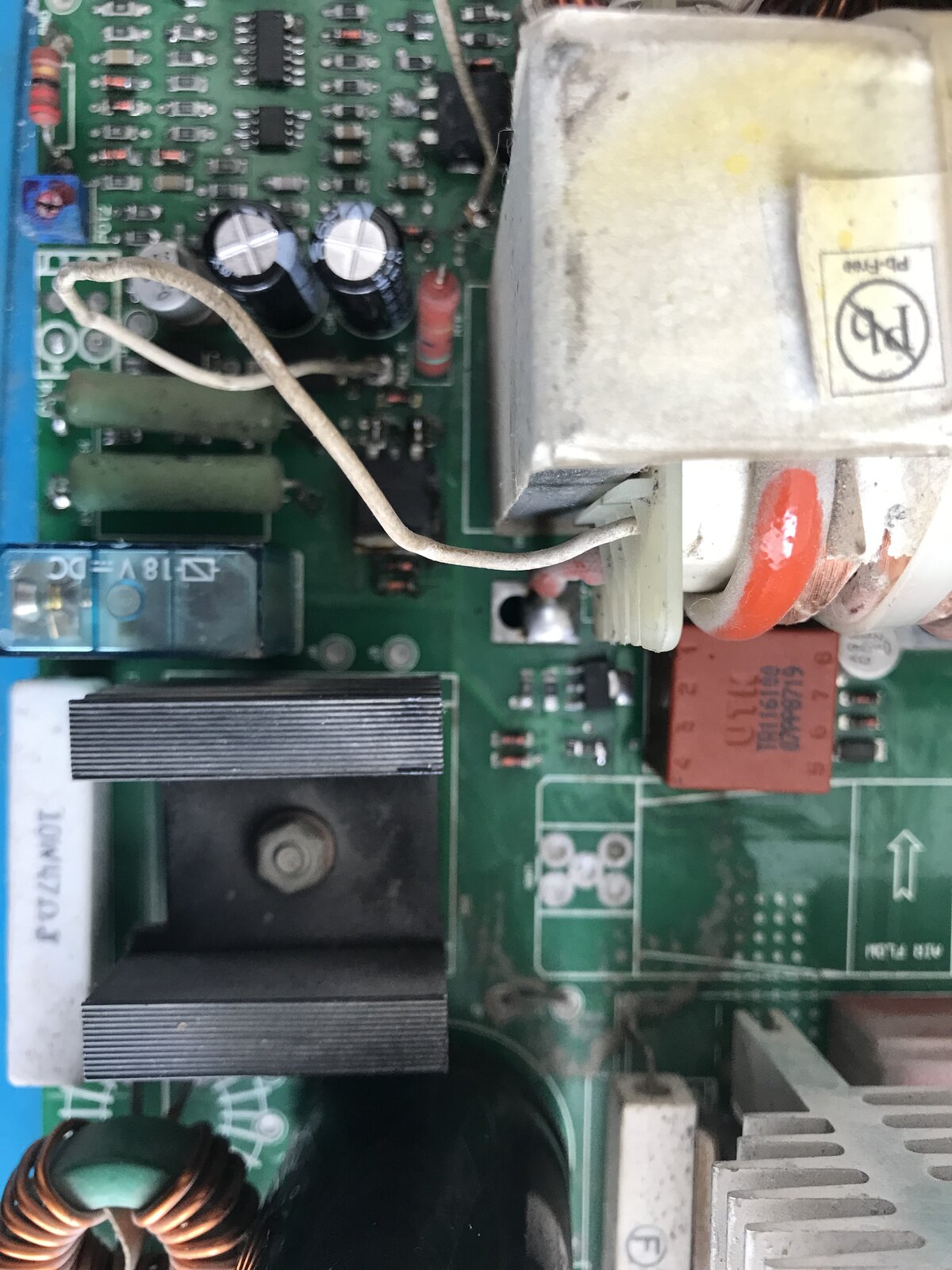

Fimer 164 marka kaynak makinesinde giriş voltajı trafolara kadar normal kondansatörler sağlam 330 v görüyorum. Ancak devrede 18 v olmadığı için röle çekip çıkışa enerji veremiyor. 18 volt üreten kosım 10,6v üretebiliyor. Osilaskopla ölçtüğümde TA116100 trafosunun çıkışında sinyal ölçüyorum. Ama N65KBY elemanı ne olduğunu bulamadım yenisiyle değiştirmek istiyorum 18v çıkış voltajı buradan geliyor. Devre şeması veya bu eleman hakkında bilgisi olan varsa yardımcı olabilirmi. Devrede ıgbt ler ve çıkış diyotları sağlam. Rölenin yanındaki 6,8k taş dirençler ısınıyor bu normalmi?

18 volt devresinde arıza var görünüyor, harici 24 volt adaptörle çıkışı test ediniz. genelde bu devreler arıza yaptı mı pek tamir olmuyor. bizde harici olarak besliyoruz. sıkıntı olmuyor.
18 v dışardan verdim röle çekmesine rağmen kaynak çıkışında voltaj hala yok. Igbt ve diyotlar sağlam nereyi kontrol etmeliyim usta
taş direnç ısınıyor mu?
onlar tamam, ısınmaması lazım, bir de orada taş direnç var o ne durumda 10 watt 47 ohm olan. eğer o da ısınıyorsa arızalı da olabilir. bir tane işlemci kartı var mı bunda hatırlamıyorum orada smd 3285 gibi bir entegre olması lazım ona da bakmak lazım.
Taş direnç ısınmıyor. Uc3845 var onu değiştirdim onun yanında lm324 vardı onuda değiştirdim sonuç değişmiyor.

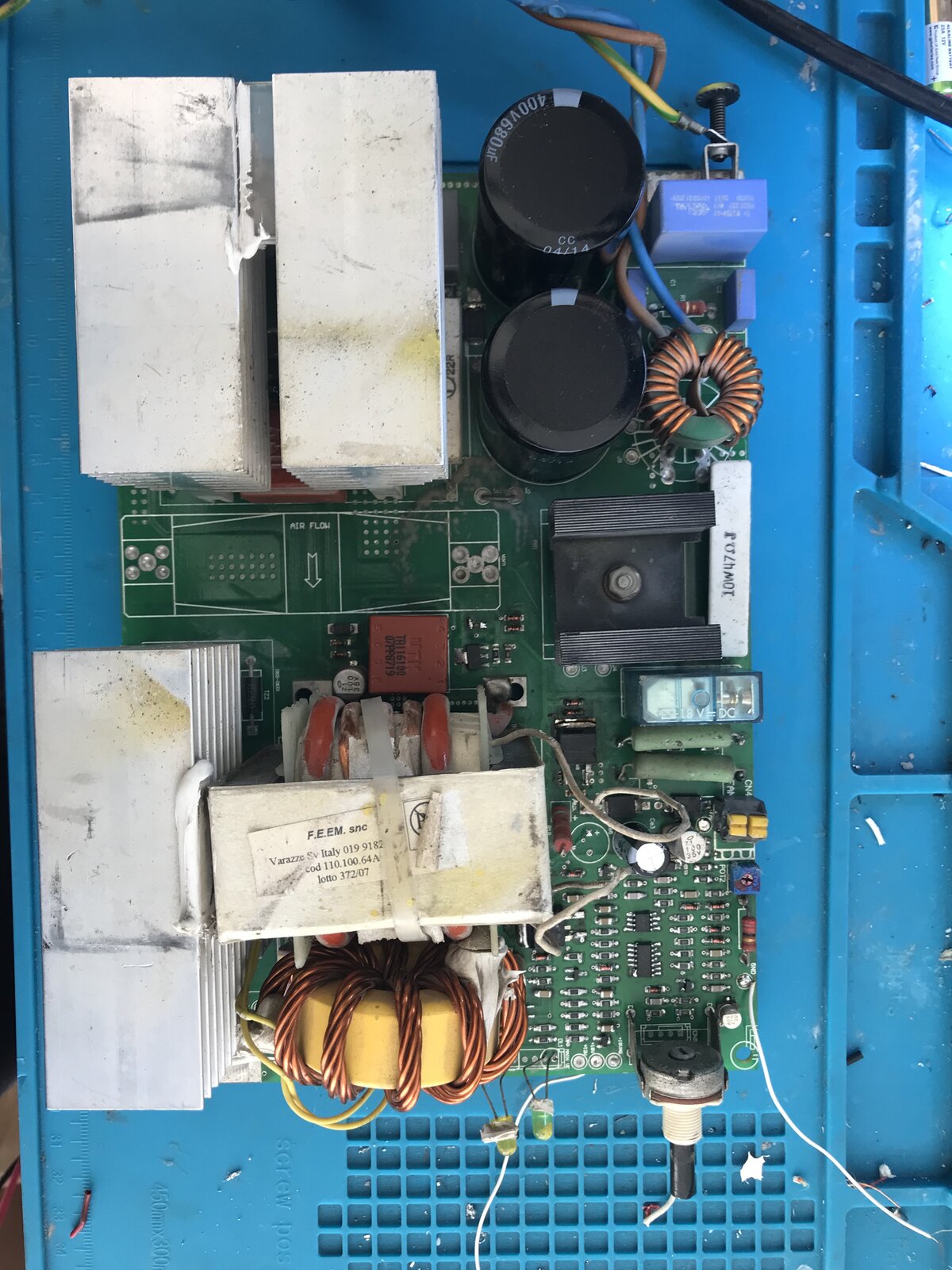

geniş açılı bir kaç tane daha resim yükler misin, ben elektronikçi değilim, görmeden yapamıyorum.
evet güzel insan, büyük trafodan çıkan beyaz hortum içindeki kabloların lehimlerini tazele, bir de rölenin tam karşısında smd transistör var. makinemde paint filan yok işaretliyemiyorum. onu ve oradaki zenerleri bir kontrol ediniz.
