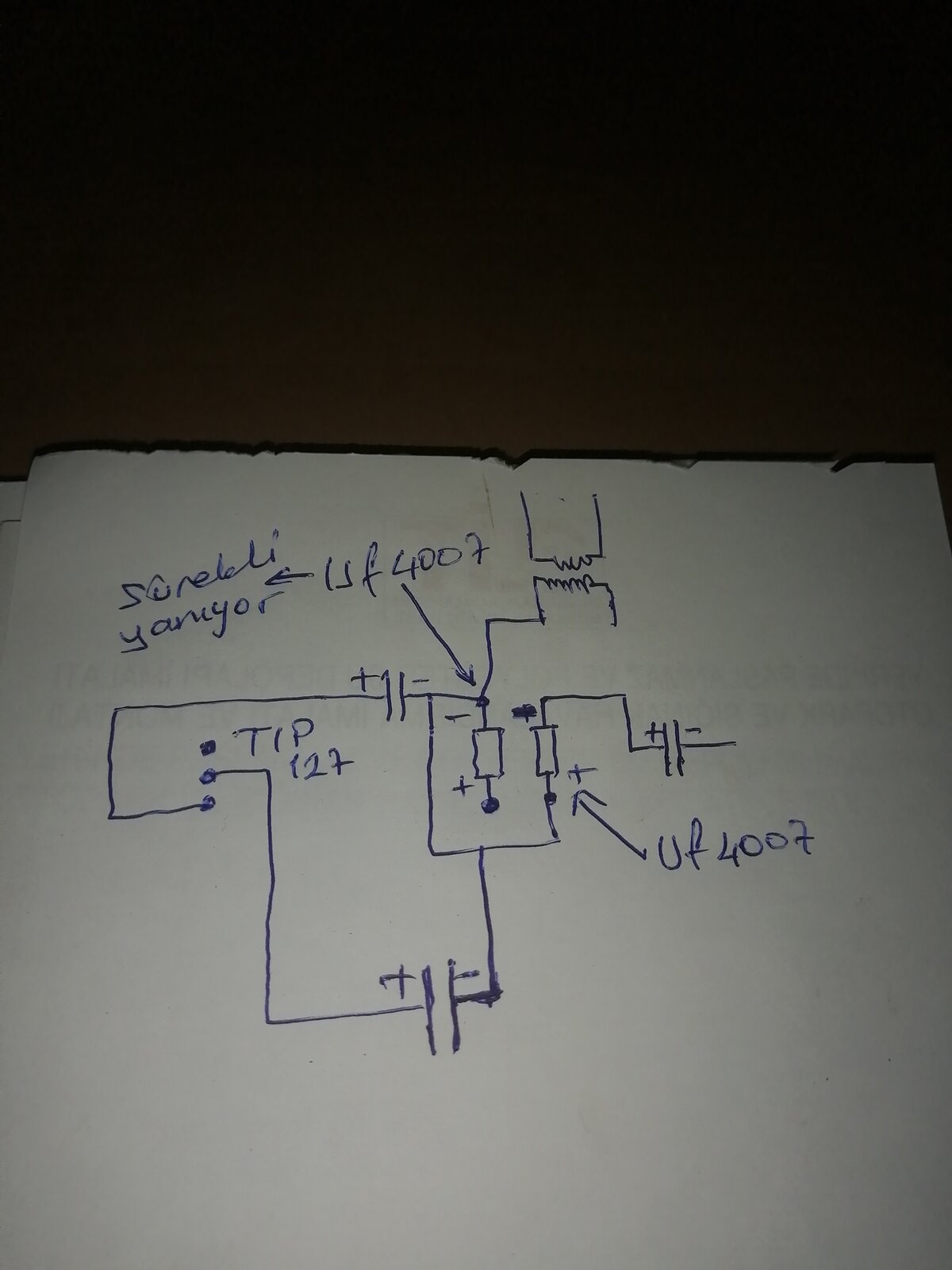

Fimer x204 kaynak makinesi arızası
1 Ara 2019
51
56

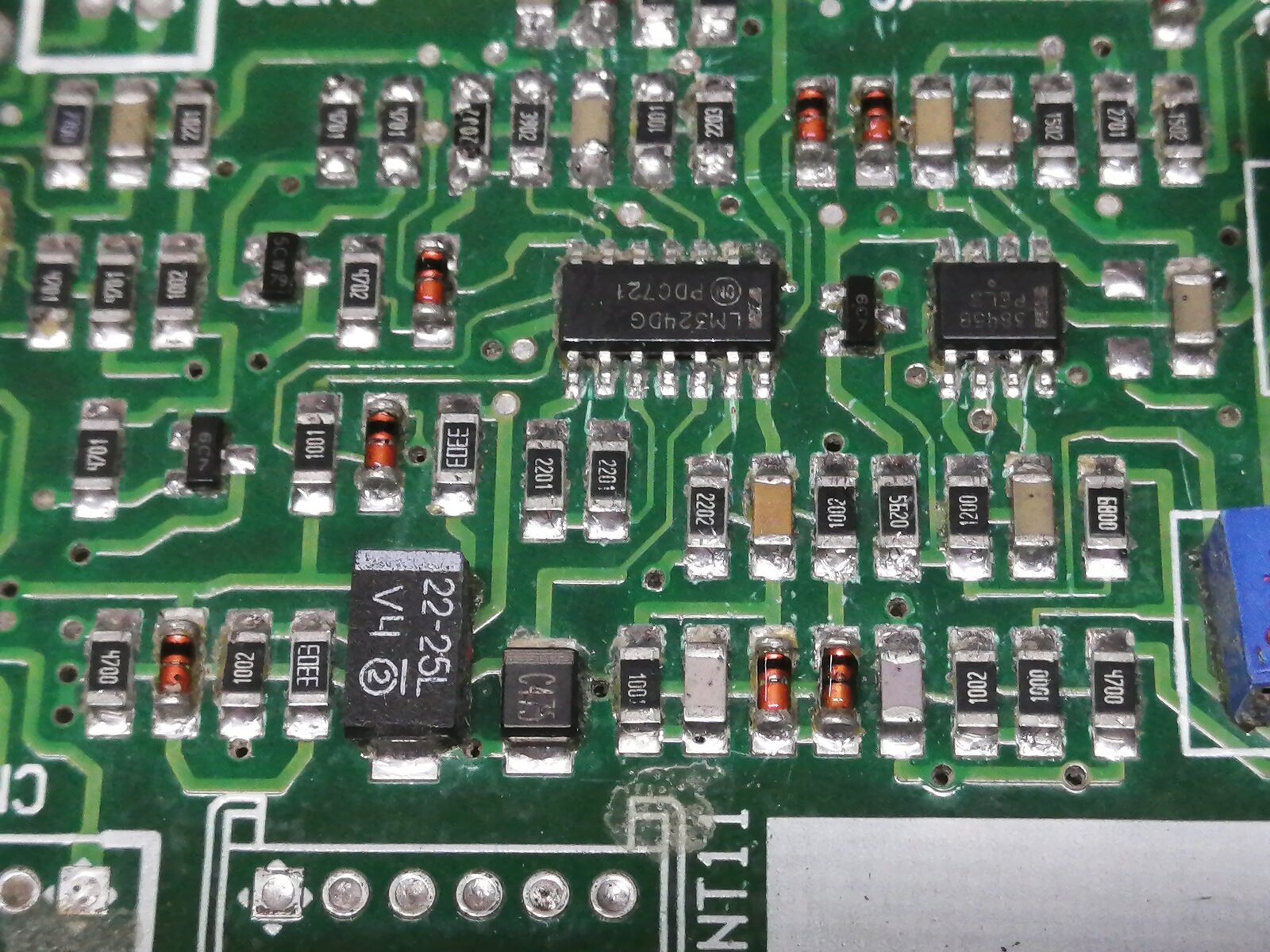

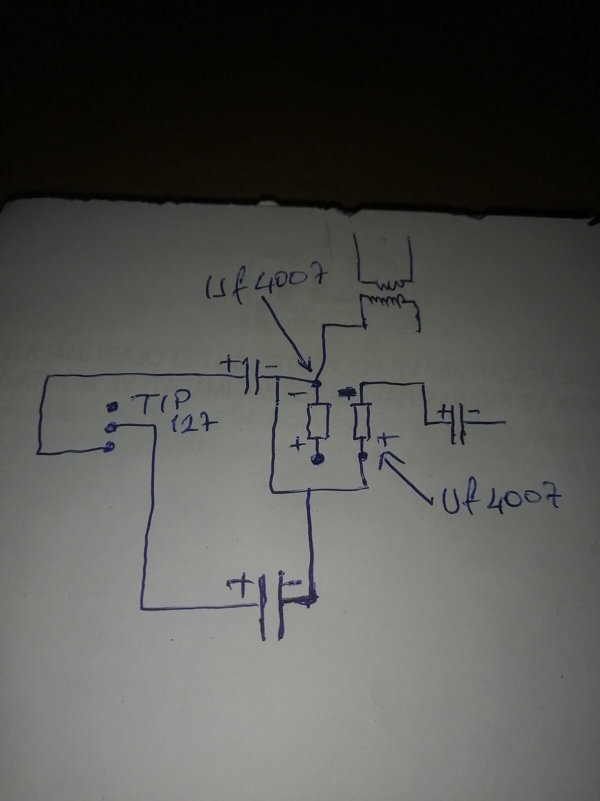

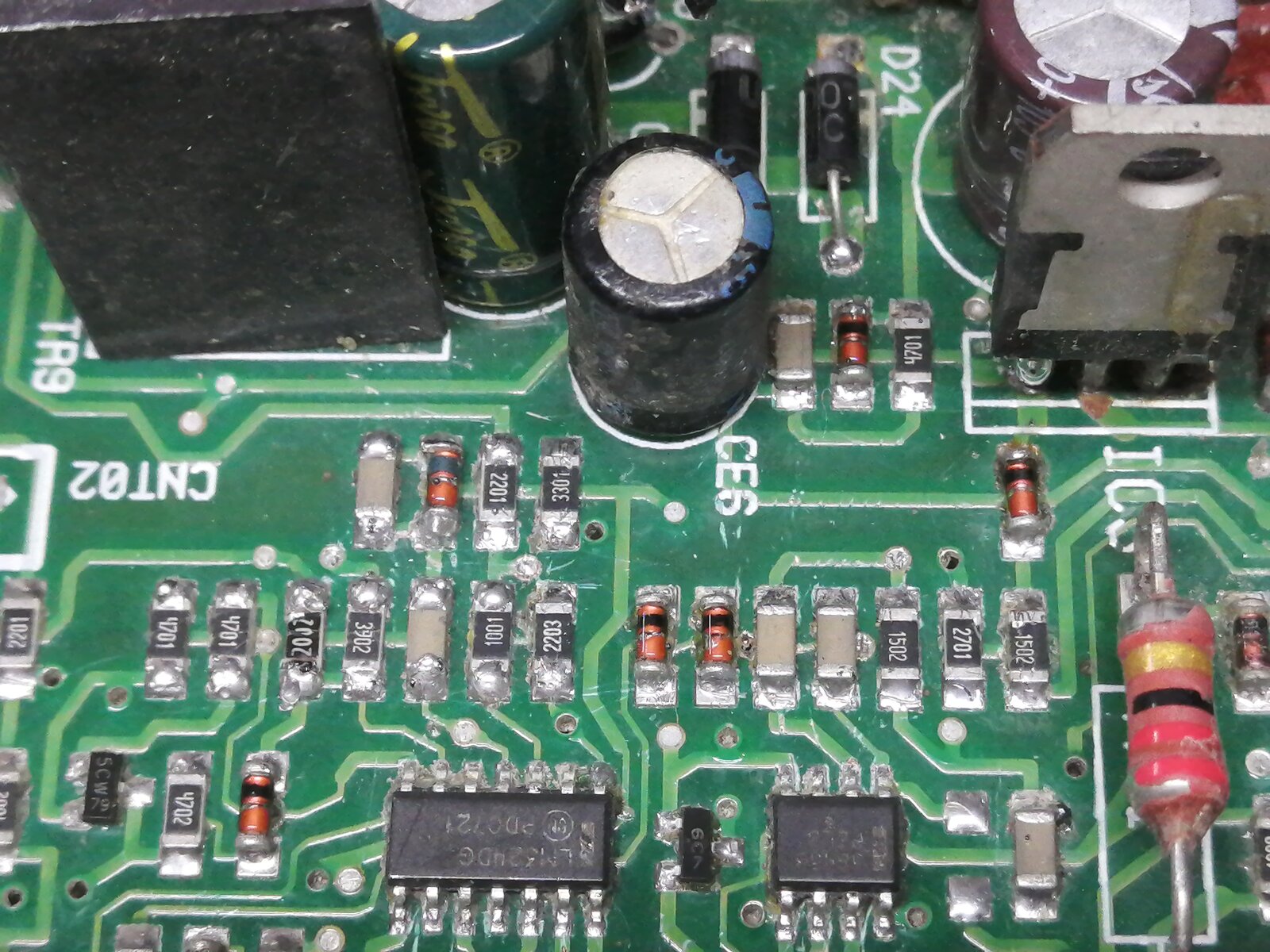

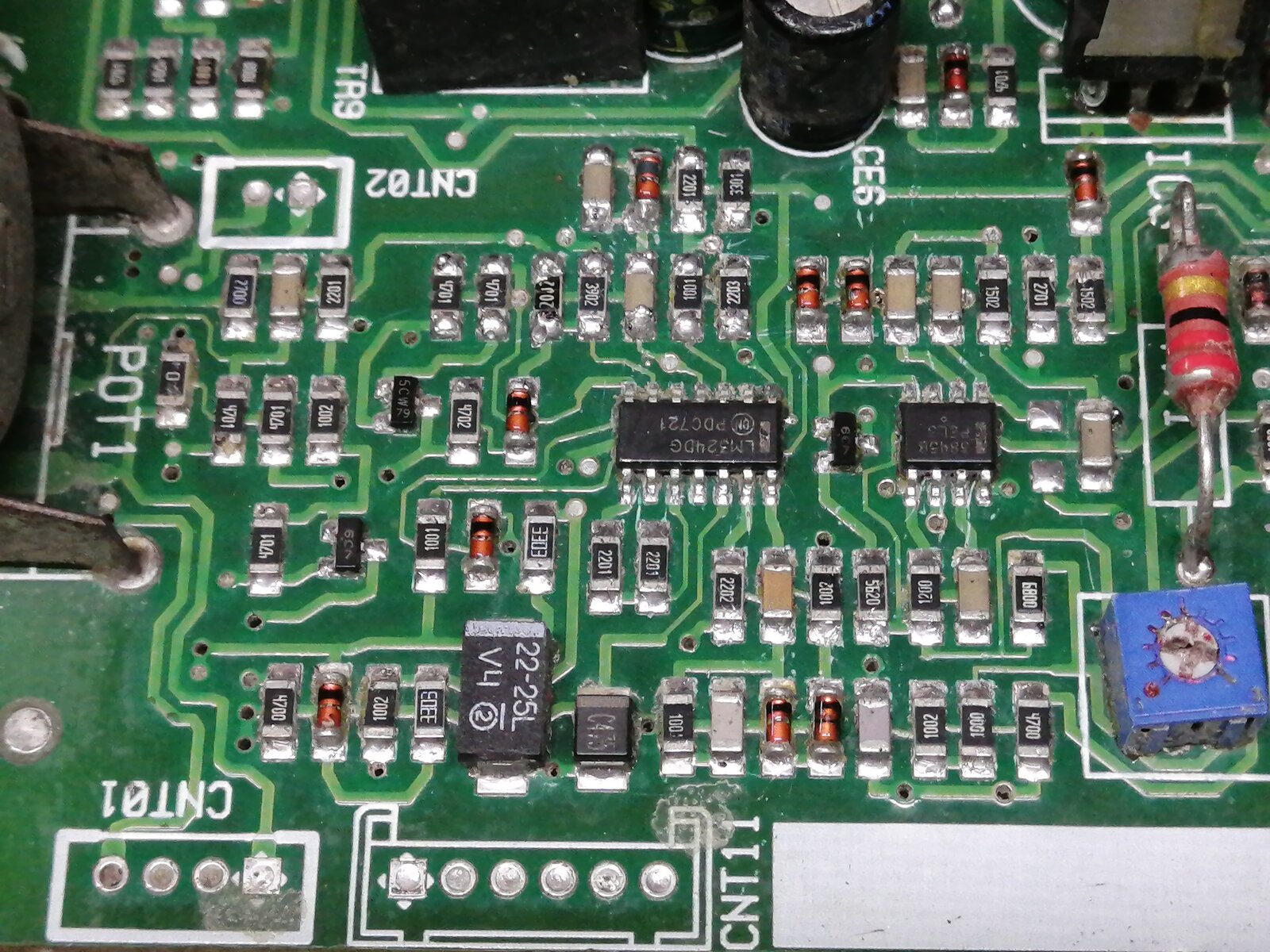

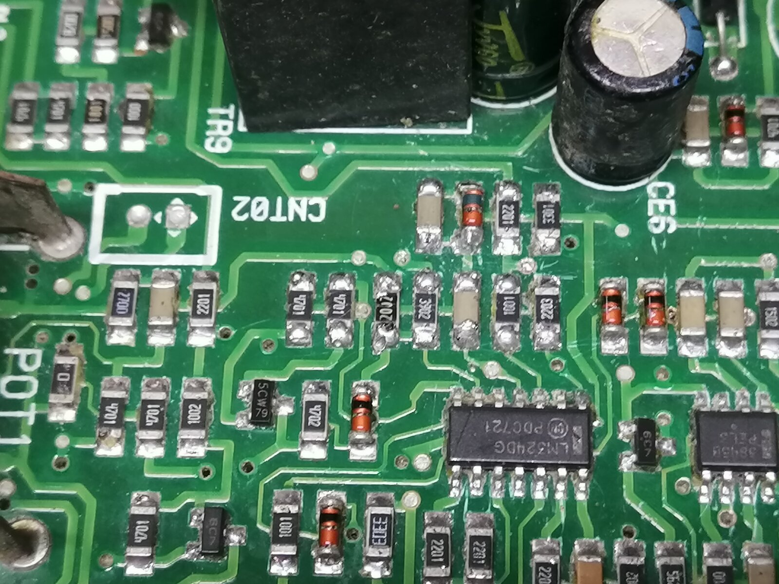

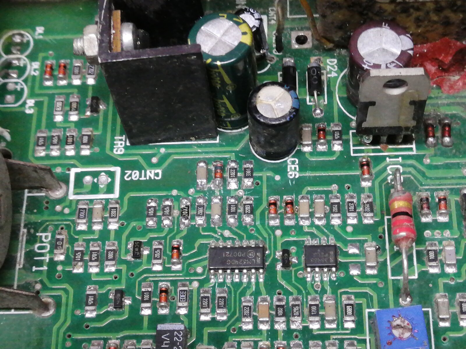

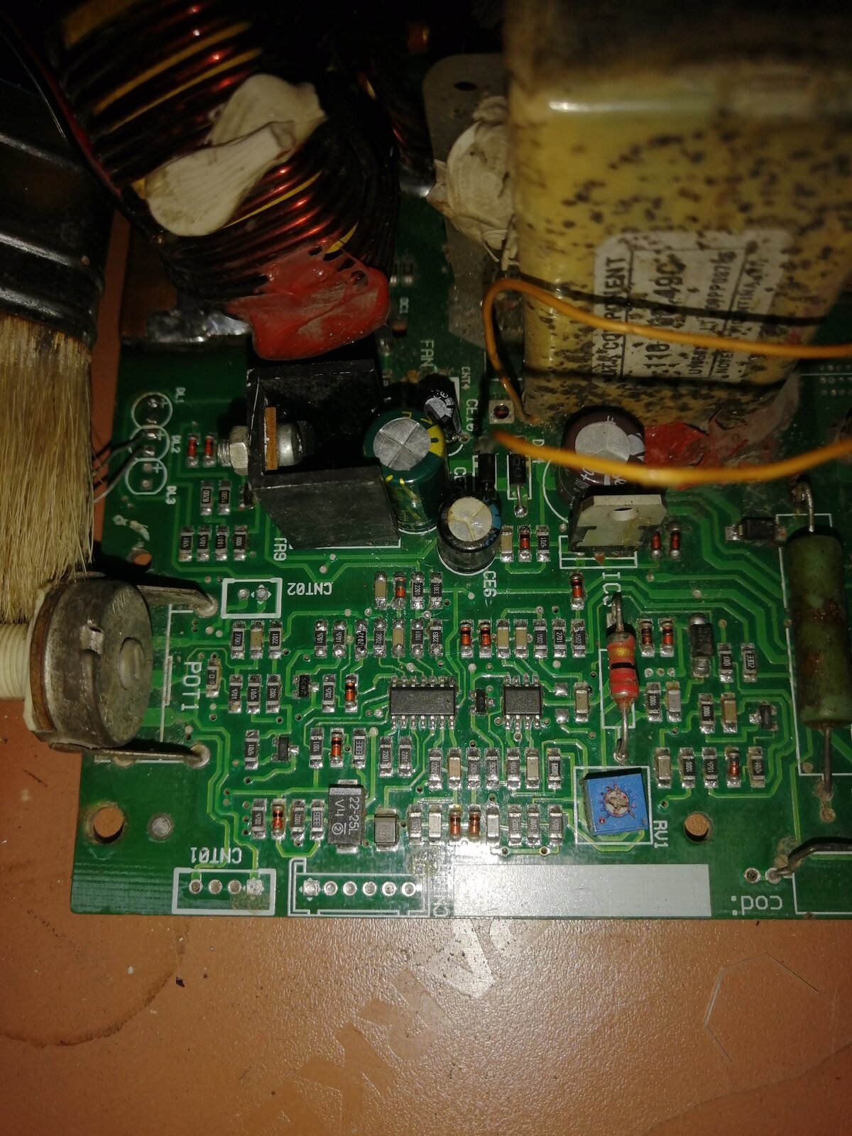

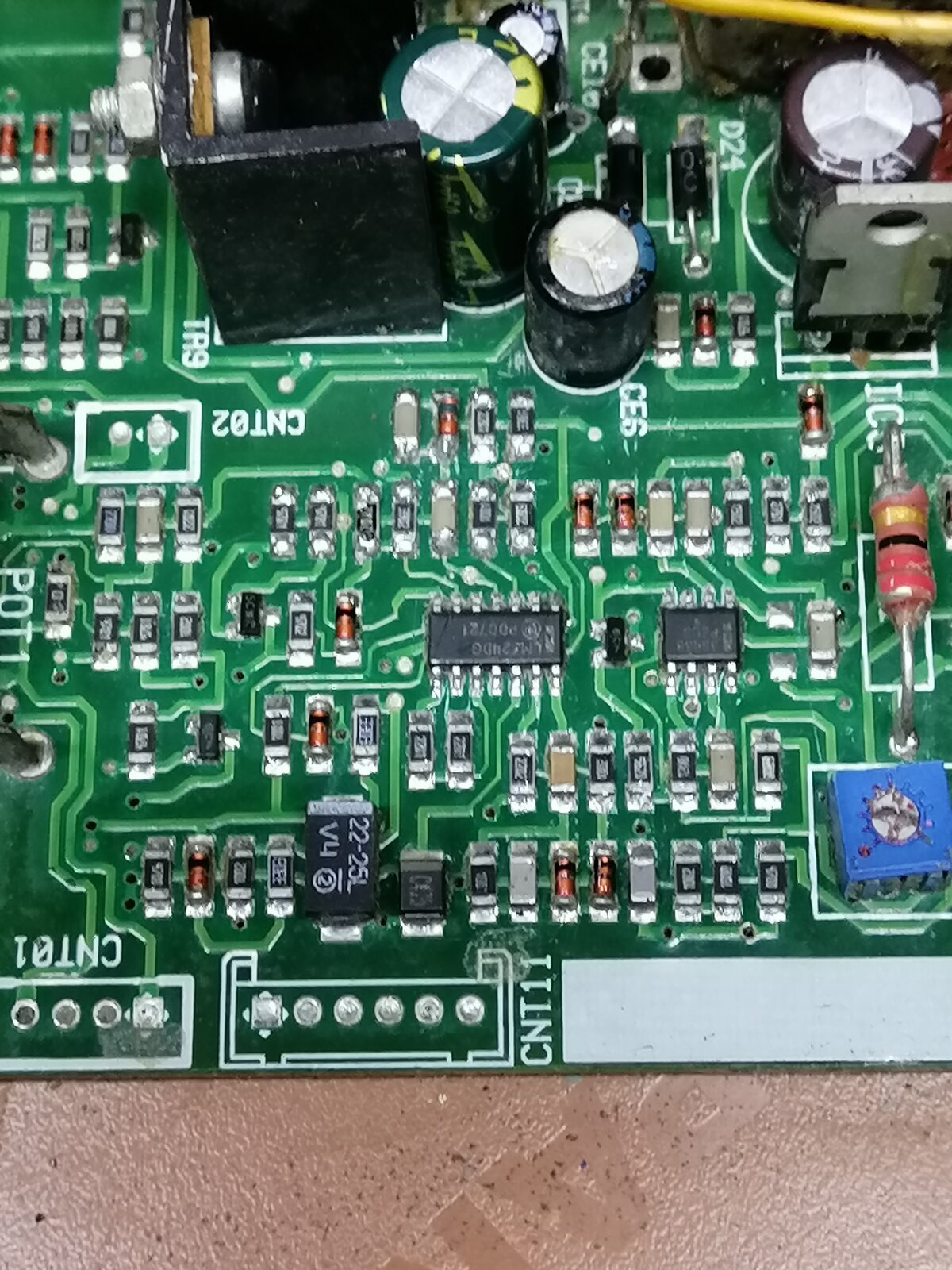

Fimer x204 kaynak makinesi trafoda çıkan 2 ince kablonun ayaklarına bağlı 2 adet uf 4007 den biri 4-5 saniye çalıştıktan sonra yanıyor. Makine tamir görmüş gibi duruyor doğru malzemeler kullanılmadığından şüpheleniyorum.fan çalışıyor.fanı Değiştirip denedim.makine ilk geldiğinde tip127 nin etrafındaki kondansatörler patlamıştı Bu kısmın fotoğrafı olan varmı
