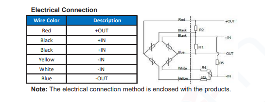

merhaba bir sistemim var girişi ile çıkışındaki fark basıncı 0-5000 pascal arasında olacak. eğer 5000 pascalı geçerse sistemim uyarı verecek bir led yanabilir mesela. bu sistemi nasıl yapabilirim. bir ürün buldum aslında ama o olur mu elektrik şemasını anlamadım neler almam gerektiğini nasıl bağlantı yapacağımı.
https://www.l-com.com/iot-pressure-...l-high-static-pressure-20mpa-15x-overpressure
Kuracağınız sistemi nereye montajlayacaksınız ? Eğer makina içine montajlanacaksa yeterli gerilim seviyesi elde edilebilir ve yeterli bir yer var ise mikrodenetleyiciler ile basit bir kodlama ile bu durumu gerçekleyebilirsiniz.

Örnek vermişsin de örnek bu konuya uygun değil. 5000 Pascal = 0.05bar. Arkadaş statik basıncı söylememiş ama 200 barlik sensör seçmiş. Hadi diyelim 50 bar olsun. 50 barlık sensorle sen 0.05 barı ne hassasiyetle olcebilirsin.
1000C link termometre ile ateşimi olcecegim demek gibi birşey. Ateşini ancak 30 diye görürsün.

bu devrenin direk olarak baglanabildigi hx711 ic yi inceleyin.
