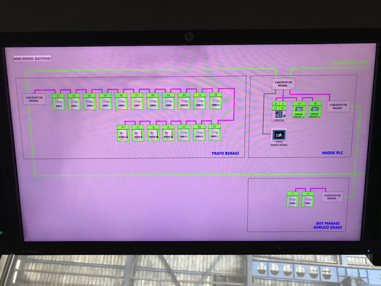

Arkadaşlar
içinden çıkamadığımız bir sorun var. Belki aynı durumu yaşayan arkadaşlar vardır.
Sistemimize günde 3-4 sefer haberleşme alarmı geliyor. Motorları durduruyor, üretim hattında malzeme kalıyor.

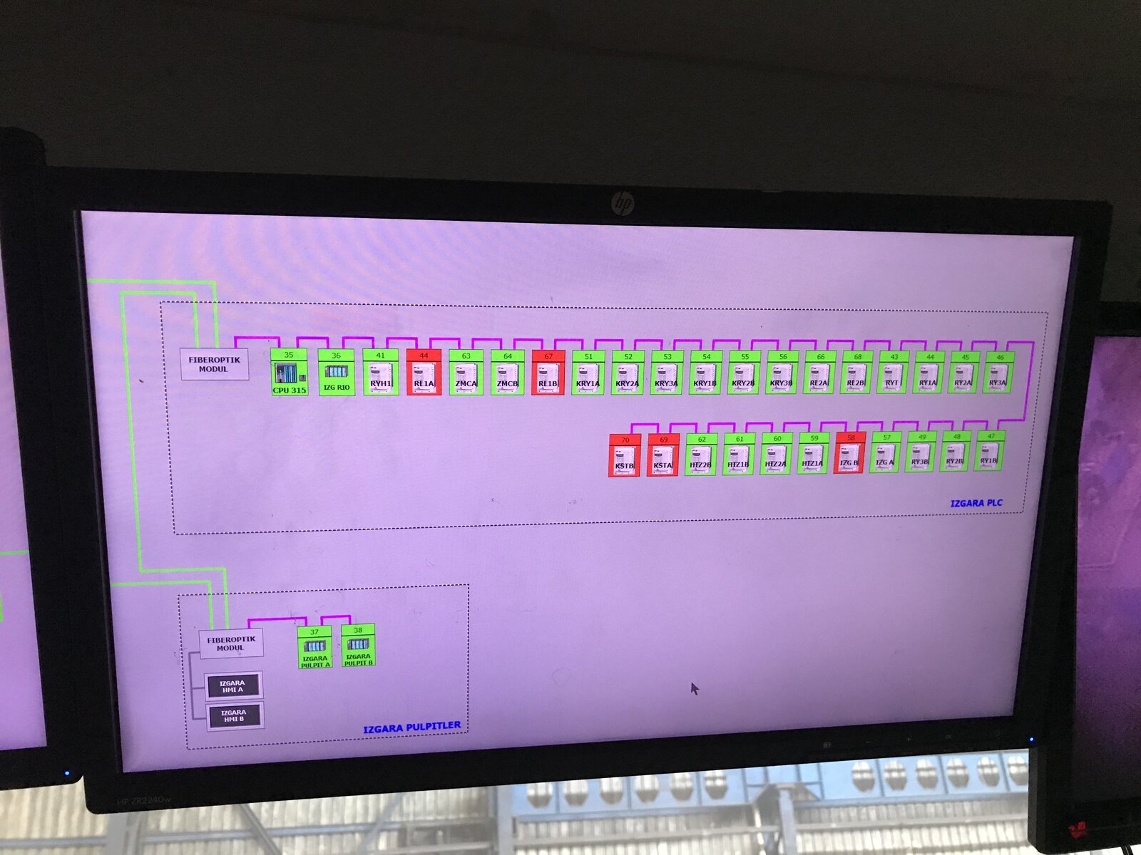

Sonra haberleşme sistemi tekrar geliyor. Haberleşme sistemimizin fotoğrafını aşağıya atıyorum. (kırmızı olanlar şu an devrede olmayanlar). Bu arıza hep aynı yerde olmuyor. Farklı farklı motorlardan geliyor alarmlar. Kendi veri sistemimizden baktığımızda 1 saniyeden daha kısa süreli profibus hattında bir kesinti olduğunu görüyoruz. Profibus konnektörlerini, kablolarını, profibus-fiber dönüştürücüleri değiştirdik. Topraklama sistemimizi güçlendirdik. Fiberden tek tek ışık gönderip karşılığını aldık. Profibus kablolarının sheetlerinden ara ara topraklamalar yaptık. Ama hala alarmlardan kurtulamadık. Bir çözümü bir fikri olan var mı?
    264.7 KB · Görüntüleme: 63
    244.9 KB · Görüntüleme: 60
sonlandırma direnci sadece hattın ucundaki alıcıda aktif olur biliyorum.
Haberleşme kabloları ile elektrik kabloları bir gidiyorsa ayırın ayrı bir kanal veya aynı kanal içindeyse plastik kanalların içine alarak haberşelme kablolarını elektrik kablolarından izole edin yazınızı ilk okduğumda benim de aklıma topraklama olabilir mi diye geldi siz topraklamayı yaptık demişsiniz
Elektrik motorlari kablolari ve diger guc tasiyici kablolar, haberlesme kablolariyla yakin ve paralel olmayacak, haberlesme kablolari sonlandirma direncleri aktif olacak, bunlar aklima geldi,,
Sonlandırma direncini bilmiyordum. Bu konuda kısaca bilgi verir misiniz? Sistemi araştıracağım bakalım yapılmış mı.
Teşekkür ederim. Haberleşmemiz fiber kablo ile sağlanıyor. Sonlandırmadan sonra da güç kablosu ile bir yakınlığı yok.
Topraklami nasil guclendirdiniz ve ara ara topraklama yaptik dediniz.
1. Guclendirdiginiz topraklamayi olcugunuzde kac ohm verdi.
2. Ara ara topraklama yaptik dediniz onude olcunuzmu.
degerlerini merak ettim belki yardim edebilirim
Aklima gelen canbus kablosu topraklimi veya topraksizmi birde mastes dan sonra kac tane slave bagli
