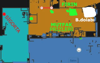

Merhaba. Mutfaktaki büyük fırını çalıştırdığımızda ilk önce evdeki sigortayı attırdı. Sonra tekrar denemek için fırını tekrar çalıştırdığımda bu sefer hem evin sigortasını hem de apartmandaki bizim daire için ayarlanmış olan sigortayı attırdı. Yani 2.denememde elektrik kesildiğinde, evin tüm elektriği gitti. Şuan fırını çalıştırmıyoruz.
Konuyu daha iyi anlatmak için robot süpürgenin haritasını kullanarak konuyu daha iyi anlatmaya çalıştım.
Sigorta attığında buzdolabı çalışmaya devam etti. Sigorta; fırını ve fosforlu yeşil renk ile işaretlemiş olduğum prizlerdeki elektriği kesti.
Ayrıca, mutfaktaki bir prize tv bağlı. Tv açıkken, mutfaktaki başka bir prizde kettle vb. birşey çalıştırdığımızda tvdeki yayın bir süreliğine gidip tekrar geliyor.
Annemler bu problemler için birkaç defa elektrikçi çağırmışlar ama netice alamamışlar. Ne yapacağımı şaşırdım. Sorun nedir tam olarak anlamadım.
* Resimdeki kırmızı noktalı yer sigorta, yeşil fosforlu yerler mutfaktaki prizlerin her biri ve fırın, beyaz yer de buzdolabıdır.

Aleykümselâm .
Sadece fırınmı çalışmıyor ?
Dairedeki diğer tüm cihazlar sorunsuz çalışıyormu diyorsunuz ?

Hocam dairedeki diğer cihazlarda bir sorun yok. Fırın bir anda paatt diye ses geldikten sonra çalışmamaya başlamış. Sonrası zaten yukarıda yazdığım gibi tamamen. Beni korkutan şey; blender çalıştırırken veya ketılda su kaynatırken tv'Nin ekranının gittiğini söyledi annem. Bu cihazların herbiri mutfakta birbirinden ayrı prizlere bağlı. Bu nasıl iş anlamadım...

Sizin fırın arızalı.
Büyük ihtimalle resizsans veya kablosuda ve diğer vs .olabilir
Kolay gelsin .
Fırının rezistansı arızalıdır. Rezistans kablosunu söküp test edin lütfen.
