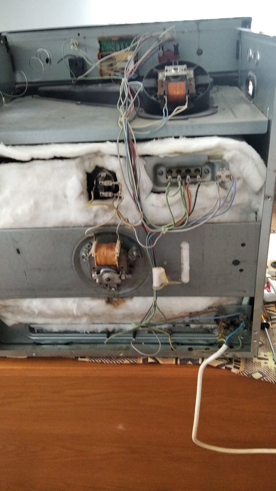

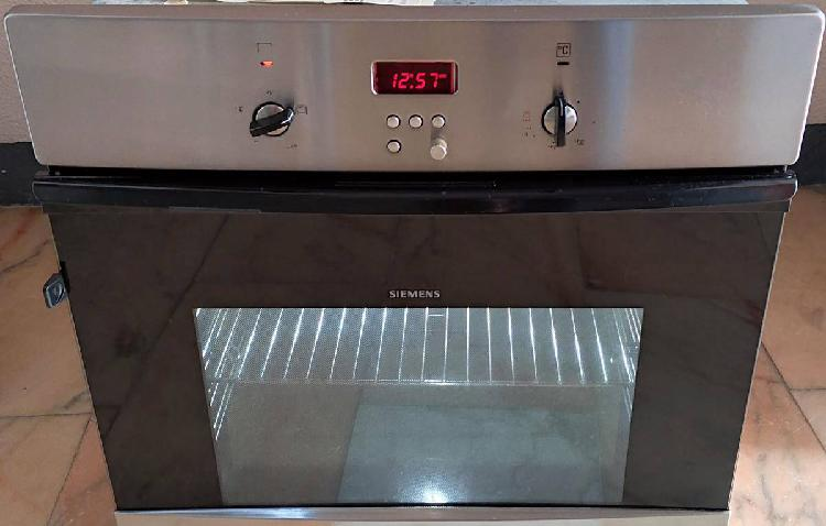

Merhaba herkese. Siemens marka 4 fonksiyonlu bir fırınımız var. 3 fonksiyonu çalışıyor. Bir fonksiyon(Fan+ÜstResistance) çalışması için ısının 200-250 aralığında olması gerekiyor. Fakat ısı 0 derecedeyken fan çalışıyor. Eğer ısıyı 200-250 aralığına getirirsem fan duruyor. Ayrıca ısı ayarı 0 derecedeyken ışığı dalgalı bir biçimde yanıyor. Fişi prize diğer şekilde takınca ışık sönüyor. Yani fişi taktığımız yöne göre çalışma durumu değişiyor. Ama bu defa da fırının gövdesinde ve toprak bağlantısında elektrik gözüküyor.
Anlamadığım nokta prizlerde + , - olmamasına rağmen neden fişin yönü değişince böyle bir durum oluşuyor. Sorun neden kaynaklı olaiblir, komutatör mü yoksa elektriksel başka bir problem mi vardır? Tavisyelerinizi çin teşekkürler

Dairenizde kaçak akım rölesi var mı ? Fırınınız hakkında konuşabilmek içinde elektrik kısmının bir fotosunu atsanız iyi olur . Tarifinize göre şuna benziyor sanki @hgrbz .

Fonksiyon secim komitatoru veya termostatı arizali olabilir. Kablo terminallerindeki gevseklik de ayni probleme neden olabilir.

Görsel anlaşılır mı sizin için? Detaylı mı çekmem gerekir
Teşekkürler, bunların sağlamlık testlerini multimetre aracılığıyla yapabilir miyim? Fiziksel olarak yanma gibi durumlar mı olur
Ekli dosyayı görüntüle 89561
Bizim düşündüğümüz kadar basit bir sistem değil . Marka ve model belirtirseniz bağlantı şeması bulmaya çalışalım .
