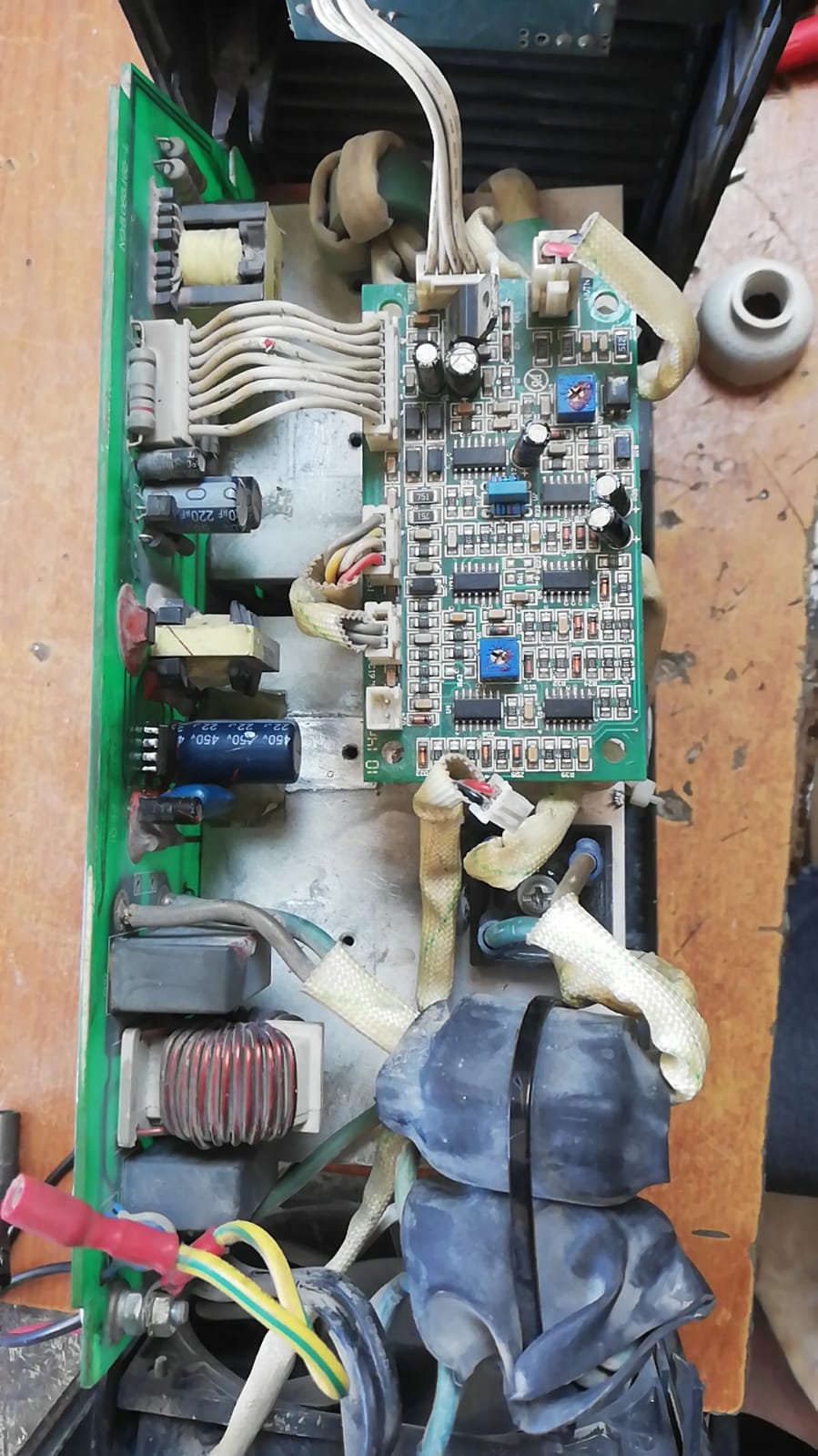

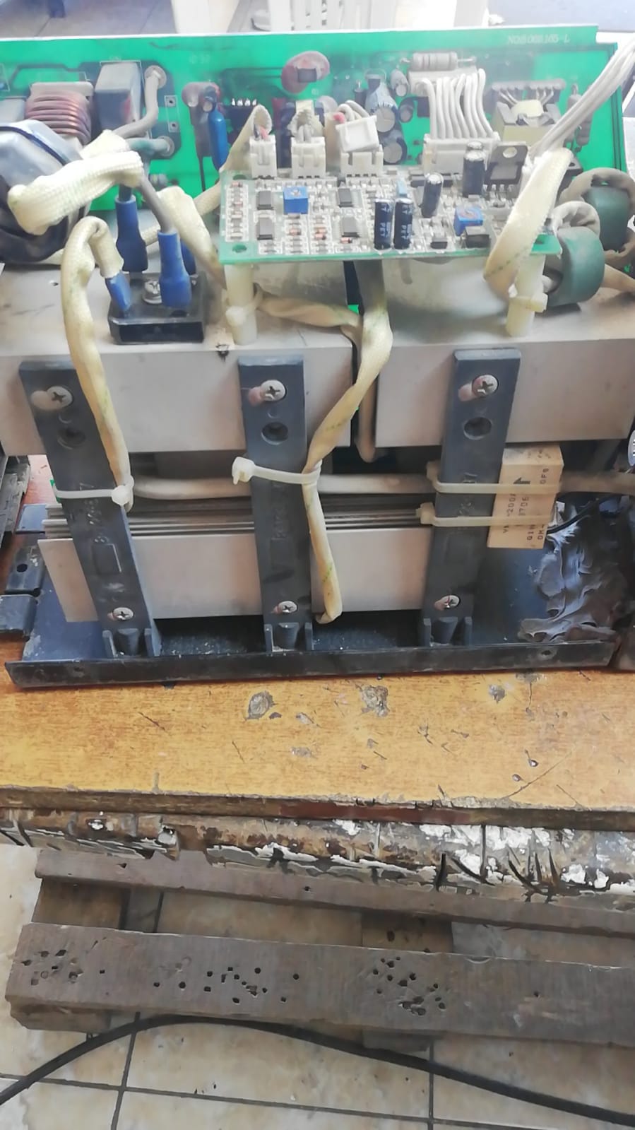

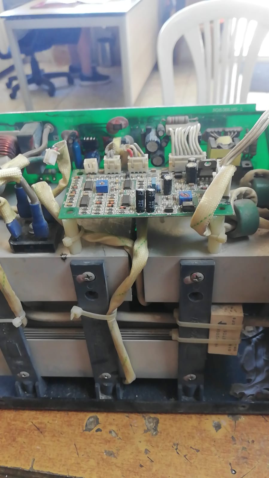

Kaynak makinasının rolesi çekmiyor
expresweld ultra 161 kaynak makinasının rolesi çekmiyor.top 244pn yi tetikleyen nedir.
ön taraftaki dik duran kartın yanında 7812 veya 7815 ayaklarından okuyabilirsiniz. bu arada fan çalışıyor mu?
Fanı çıkar öyle bir dene bak bakalım çalışıyor mu? Bir de araya seri lamba girmeden enerji vermeyiniz.
O çıkardığın fan değil ki fan 2 uçlu olur. Birde tam üstten bir resim çek 7812 yi göstereyim
Alimünyum direnci göremiyorum? O nerede? o olmadan çalışmaz ki. Fan sökülü iken çıkış vermesi lazım.

Alimünyum direnci göremiyorum? O nerede? o olmadan çalışmaz ki. Fan sökülü iken çıkış vermesi lazım. Birde üst karttan yenisi veya yedeği varsa takıp deneyiniz. Fan harici çalışıyor mu deneyiniz.
