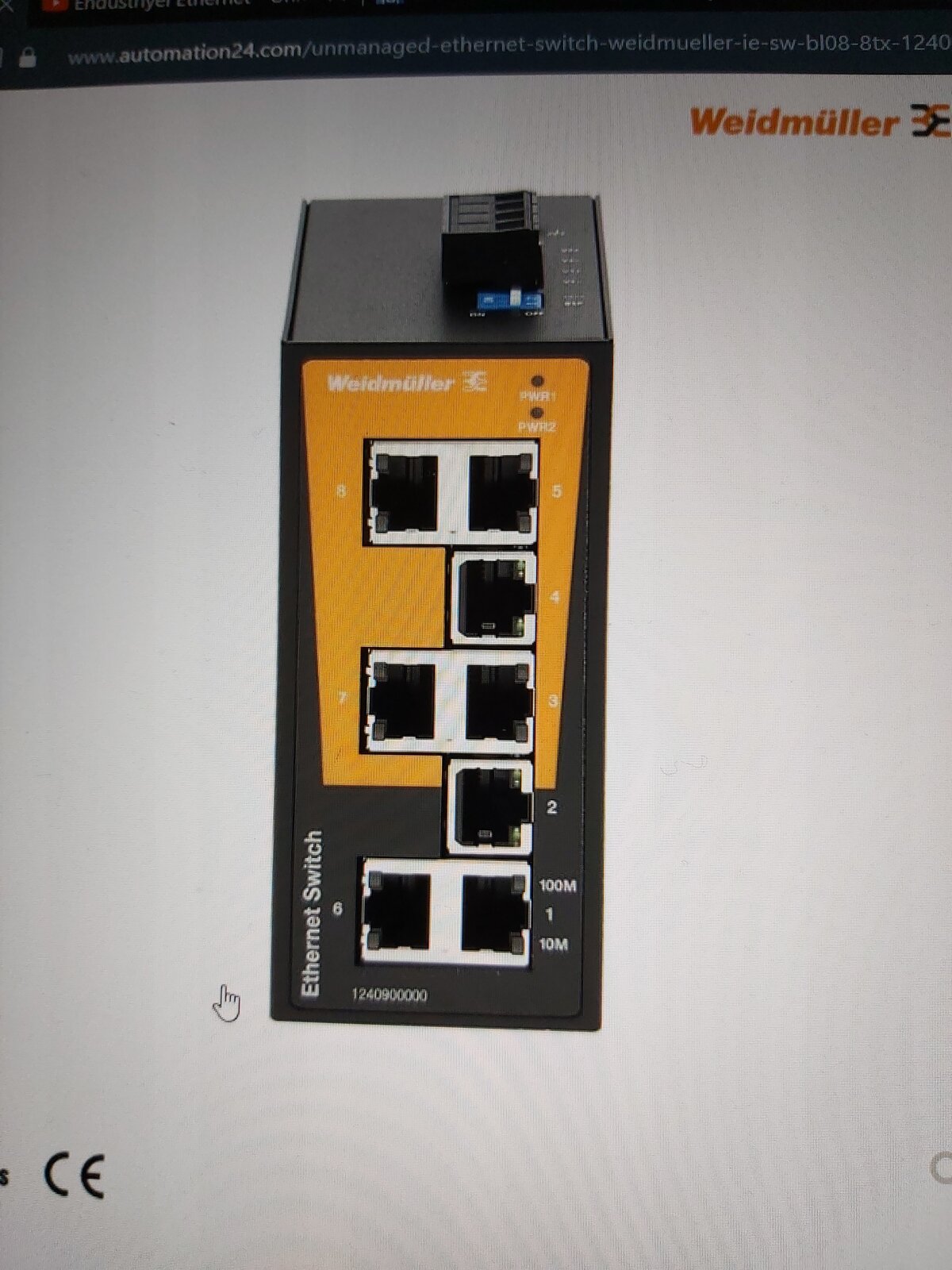

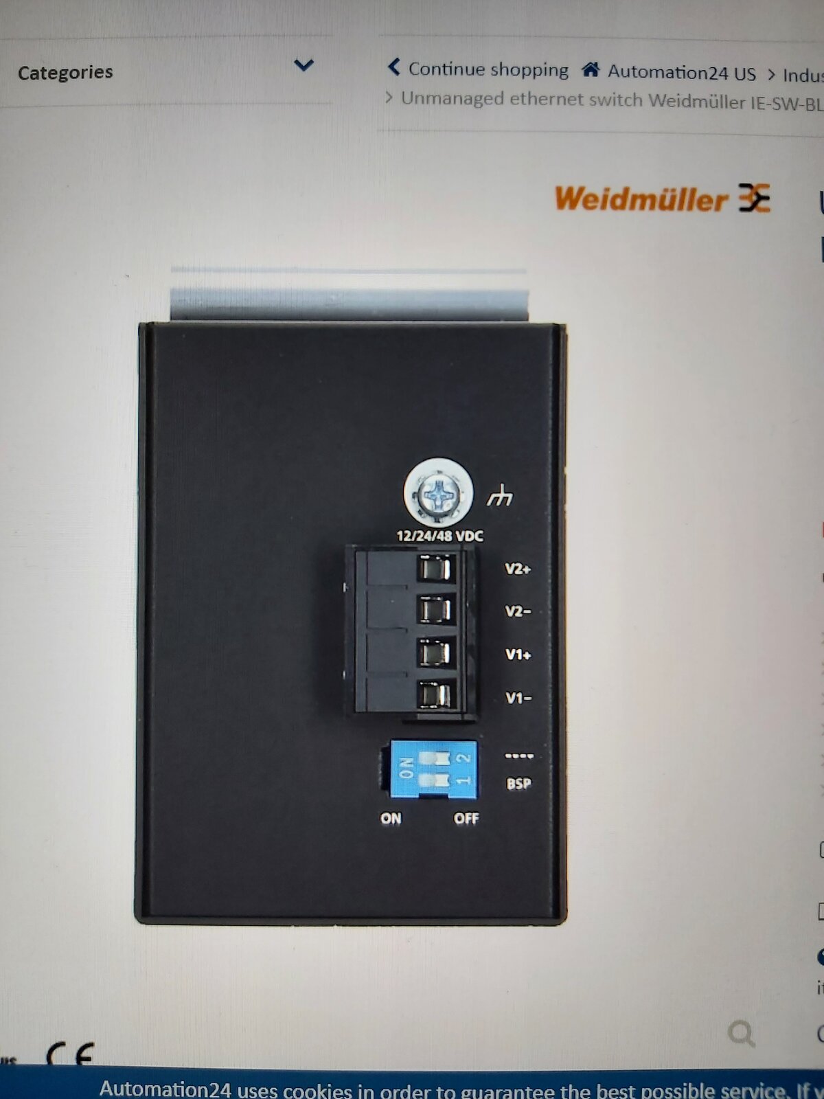

Öncelikle herkese hayırlı günler. Sunum ödevim için weidmüller marka birkaç ürünün datasheetini çıkarmam gerekiyor bunların içinde ethernet switch( IE-SW-BL08-8TX)de var ancak 12/24/48 vdc çalışmasını iki tane güç girişi ve ön taraftaki iki adet DIP switchin mantığını anlayamadım açıklayabilir misiniz?

2 adet güç kaynağı ile beslenebilir. Örneğin birini şebekeye bağlarsınız diğerini kesintisiz güç kaynağına şebeke kesilse bile switch kesintisiz güç kaynağı üzerinden kesintiye uğramadan çalışmasına devam eder. Bu güç kaynakları 12 ile 48 V DC olabilir. Dip switch broadcast storm protection özelliğini açıp kapatmaya yarıyormuş. Switclere çok aşina değilim ama tahminimce DOS saldırılarına karşı switch kilitlenmesin diye bir koruma yöntemi olabilir.
