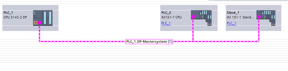

Merhaba s7300 cpu 314 e bağlanarak s7300 plcye st200 im 151 cpuyu profibustan bağlamak ve st200 e modüllerin tamir ve kontrolünü yapmak istiyorum fakat s7300 ve st200 im151 aynı profibus hattına ikiside ana ünite olduğu için haberleşme protokolü olmuyor nasıl bir yol izlemeliyim
Kullanacağın 314 CPU, DP serisi olacak ve DP Portundan diğer IM-151 leri haberleşebilirsin....Ben sizin yapmak istediğinizi S7-1200 e profibus modülü bağladım onun üzerinden ET200 serisi IM151 lerin testini yapıyorum...
Bu şekilde deneyeceğim teşekkürler
