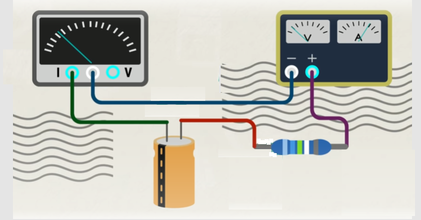

Bu yazıyı geçenlerde "Hackaday" de gördüm, ilginç geldi, sizlerle (daha ziyade eskilerle) paylaşmak istedim, malüm, kolay kolay bir şeyi çöpe atamayız.
Bu yazı, eski, bozulmaya yüz tutmuş elektrolitik kondansatörleri kurtarmaya yarıyor. Lafı biraz fazla uzatmışlar ama konu teknik, ilginizi çekebilir. tamamının tercümesini okuyabilirsiniz

Eski kondansatörleri yeniden devreye alabilmenin 'güvenli' yolu, onları fiziksel olarak ekipmandan çıkarmak ve düşük bir, kontrollü gerilim uygulamaktır.
Bu gerilim, belirtilen değerin altında bir değerde tutularak "bias" akımını düşük seviyede, belki sadece 2 mA seviyesinde tutmaktır.
Yavaşça gerilim artırılarak akım tekrar başlangıç seviyesine kadar yükseltilebilir, ancak akım çok yüksek olmamalı ve sıcaklık makul sınırlar içinde olmalıdır.
İşlem, uygulanan gerilim, kondansatör üzerinde belirtilen değere ulaştığında ve akım düşük sızıntı değerlerine düştüğünde sona erer.
Ve Kondansatörünüz kurtulmuş olur, yeniden kullanabilirsiniz.
