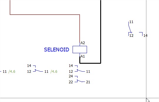

Merhabalar,altda cikan kontaklarin gorunmesini istemiyorum karisikliga neden oluyor coil yazisinida alta tasimak istiyorum olmuyor.
ozelliklerden gostergeden secip ayir diyorum ama ise yaramiyor
saygilar
ctrl B denedim olmadi sonra shift B denedigimde istedigimi secip yerini degistirebildim
cok tesekkur ederim
saygilar.. role ve kontaktorlerin altda cikan kontaklarini tamamen gizleme konusunda bilginiz var mi acaba saygilar
rolede ise yaradi ama malesef kontaktorde ise yaramiyor
