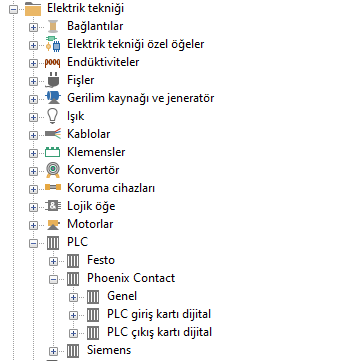

arkadaslar urun ekle yaparken ornegın plc baslıgının altında GMT dıye ıkıncı bır baslık acıp gmt urunlerını o baslıgın altına eklemek ıstıyorum ama olmuyor bu konuda bılgısı olan var mı saygılar
cevap: sorunu buldum...
yardımcı uygulamalar urun yonetımden yapılıyor fakat bu sefer gmt sıtesınden eplan dosyalarını ındırdım
ama .ema uzantili doalyisiyla cihaz olarak ekleyemedim. bu konuda bilgisi olan var mi acaba saygilar

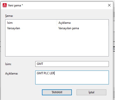

Merhaba,
Eplan'ın ürün kütüphanesideki ağaç yapısını(kırılımlı gösterim) istediğin gibi düzenleyebilirsin. Eğer GMT ürünün markası ise ağaç yapısında markaları da göster dersen PLC başlığının altında "GMT, Siemens, Omron..." gibi başlıklar oluşacaktır.
Bu işlem için öncelikle GMT ürünlerinin kütüphaneye eklemelisin.
Ardından ağaç yapısının düzenlenmesi gerekiyor. "Seçenekler -> Ayarlar -> Kullanıcı -> Yönetim -> Ürünler" kısmına gelip "Ağaç yapılandırması:" yazan kısmın sağındaki üç noktaya tıkla.
Açılacak penceredeki "ürün" yazısına tıklayınca yine üç nokta butonu belirecektir. Bu üç noktaya da tıklayınca açılan pencereden ağaç yapısı düzenlenebiliyor.
