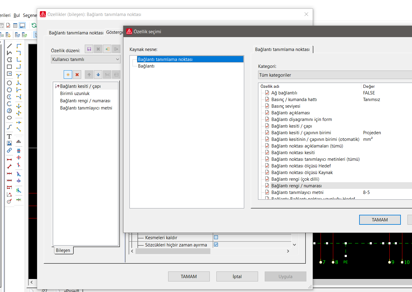

Merhaba arkadaşlar,
Aşağıdaki ekran alıntısında görüldüğü üzere eplan bazı kabloları otomatik olarak numaralandırmıyor. Sebebi hakkında bilgisi olan arkadaşımız bulunuyor mu?
60366
Numaralandırma yapılmayan hattın bağlantı yapıldığı klemens v.b noktalar 3 hat seçili değilse numara atmaz.
Arkadaşlar,

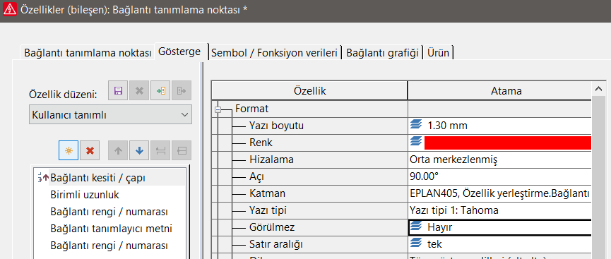

Numaralama yapılmayan bağlantıların üzerlerine tek tek gelerek bağlantı tanımlama noktası butonu ile tek tek işaretliyoruz. Daha sonra bağlantı tanımlama noktasının içersine giriyoruz aşağıdaki pencere açılıyor. Bu pencerede bağlantı rengi/numarası ve bağlantı tanımlayıcı metni ilave ediyoruz.
60399

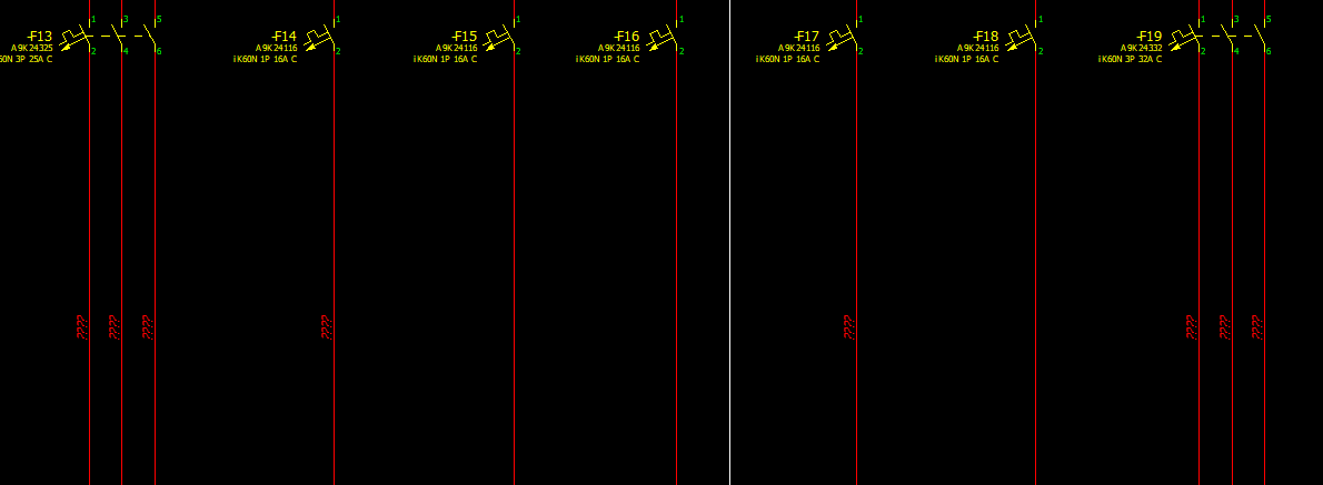

Daha sonra bağlantı tanımlama noktası kısmında Görülmez kısmını Hayır olarak seçiyoruz.Bu şekilde numaralar görünür şekilde çıkıyor.
