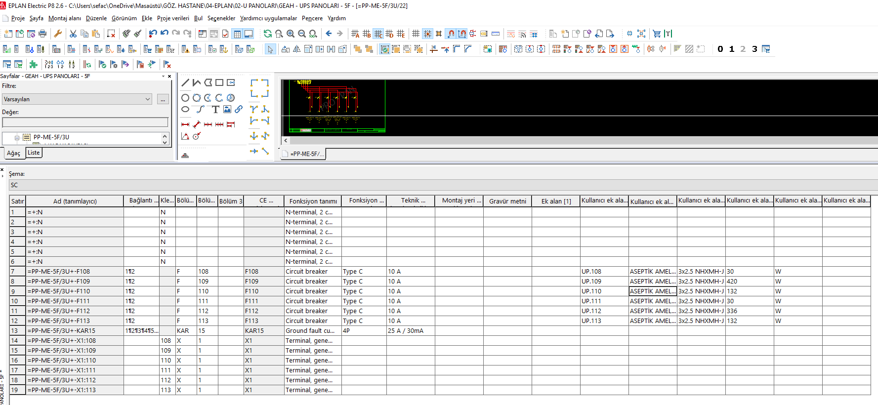

Arkadaşlar,
Eplan p8 de seçili sayfanın üzerine gelip Ctrl+Q tuşların abastığımızda aşağıdaki tablo çıkmakta. bu tablo içersine excelden kopyalamış olduğumuz metinleri yapıştırarak projenin çabuk tamamlanması için kolaylık sağlanmış.Bu açıklamalar aslında klemenslere bağlanacak olan linyelerin açıklamaları.
Benim istemiş olduğum buraya yazılmış olan açıklamaların klemens planında otomatik olarak görüğnmesi. Bu konu ile ilgili bilgisi olan arkadaşımız bulunuyor mu? Şu an için buraya yazmış olduğumuz tanımları klemens planında göremiyoruz.
53596
İyi günler bu dediğinizi yapabilmeniz için kullanmak istediğiniz Hücrenin fonksiyonun Klemens Planı formunda atanması gerekmektedir. Bunu da kullandığınız Klemens planı formunu düzenleyerek yapabilirsiniz.
Bu düzenlemeyi Utilities>Master data>Form>Open dan yapabilirsiniz.Benim kullandığım Eplan İngilizce olduğundan bu şekilde yapılmaktadır.
Sn. nadirse
Açıklamalarınızı resimli ekran alıntıları ile yapabilirseniz memnun olurum.
