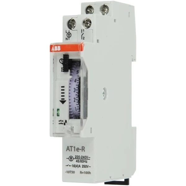

entes astronomik zaman saati ile
Örnek olarak sabah saat
09..10 arası role aktif
10.. 12 pasif
12.. 14 aktif
14.. 17 pasif
17 .. 20 aktif
20.. 09 pasif
Şeklinde bir ayarlama yapabilirmiyiz..

P01 in çekme zamanını 09:00 bırakma zamanını 10:00 yapıp C1 kontağına atama yaparsınız.
P02 in çekme zamanını 12:00 bırakma zamanını 14:00 yapıp C1 kontağına atama yaparsınız.
P03 in çekme zamanını17:00 bırakma zamanını 20:00 yapıp C1 kontağına atama yaparsınız.
Günleri tüm günler ya da isteğinize göre ayarlarsınız istediğiniz gibi çalışır.

Buna verilecek paraya bir akıllı role alınsa akla hayale gelmiyecek varyasyonlar uydurulur .
Fiyatını fazla abarttılar. Ben başka bir marka keşfettim o kadar çok programı yok ama asıl işini yerine getiriyor hemde çok daha uygun fiyatlı.
Sizin işinizi mekanik zaman saatide görür. Boşuna elektroniğe para vermeyin.
