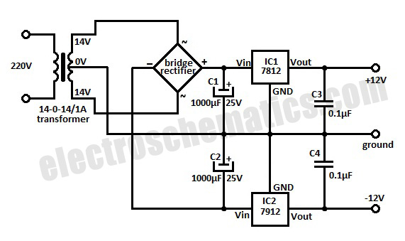

220V AC girişe çıkış olarak +12V -12V DC veren devre şemasına ihtiyacım var internette simülasyon programlarında düzgün çalıştırabildiğim bir devre bulamadım, elinde olan veya daha önce tecrübesi olan birisi yardım ederse sevinirim.
