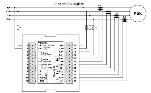

selamın Aleykum ustalarım.
kısa ve net anlatmak istiyorum.şöyle ki;
youtubeden enerji analizörü bağlantısını izledim.kafamda soru işaretleri oluştu.detaylı bilgiye ihtiyacım var.öğrenmek istiyorum çünkü bu işi.
1- analizörü klima santrali panosuna bağlayıp harcanan enerjiyi aylık olarak görmek istiyoruz.
nyy 3x25+16 kablo kompağa giriyor.kompak çıkışı santrali çalıştıran diğer elemanlara dağılıyor..
analizörü bağlarken akım trafosu kullanacağız.bu bağlantıyı nasıl yapacağız.kısaca anlatabilirmisiniz?
2-analizörde göreceğimiz akım değeri gerçek çekilen akımı yazar mı?yoksa çarpan değerli ile çarpıp oylemi bulacağız?
3-ayda ne kadar enerji harcamış bunu görmek için yine akım trafosu çarpanı ile çarpmak filan gerekli mi?
4-analizörden vazgeçtik diyelim.kombi sayaç bağlayacağız.bunu nasıl bağlayacağız peki.?
benim bildiğim 3 faz sayaca girer ve çıkar.kalın kablo sayaca nasıl girecek?yoksa kompaktan paralel kablomu çekeceğiz.?
Bu sorularıma yanıt verecek herkese minnettar kalırım:)

hocam sırasıyla değil karışık cevaplayacağım.Öncelikle 3 faza da birer akım trafosu monte ediceksiniz.Akım trafosunun değerini tesisinizin kurulu güç değerinden çıkardığınız formüle göre seçin.Sonrasında zaten analizörün kitapçığı gayet yeterli olacaktır.Akım trafolarının çıkışlarını ve kablo bağlantısı noktasından aldığınız gerilim çıkışlarını aynı dizilim sırasıyla ilgili yerlere girin.Sonrasında ayarlardan AT oranınızı gireceksiniz.İşlem tamamdır.Hat enerjiliyken bağlıyacaksanız eğer,bağlantı yapana kadar Atlerin çıkışlarını kısa devre edin ki çarpılmaktan kurtulun.

Sadece örnek bir resim gönderiyorum, inceleyerek anlayabilirsiniz,eğer analizör özelliğinde akım trafosu oranı diye bir kısım varsa onu girip gerçek değeri okursunuz, yoksa akım trafosu oranıyla çarpıp gerçek değeri bulursunuz.Sececeginiz akım trafosu pano ana şalteri mesela 400A ise 400/5 olmalıdır, yani carpaniniz 80 demektir.
