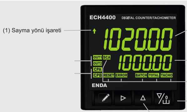

Herkese merhaba enda ech7700 sayıcı/takometre ile manyetik band üzerine konumlanmış lineer encoderden gelen veriyi okuyorum ancak istediğim gibi değil encoderi ileri yada geri hareket ettirdigimde sayıcıdaki değer sürekli artıyor(up conter ) ben ileri hareketde artmasını geri hareketde azalmasını istiyorum enda ech7700 da hangi parametrede hata yaptığımı bulamadım şimdiden yardımlarınız için teşekkür ederim.

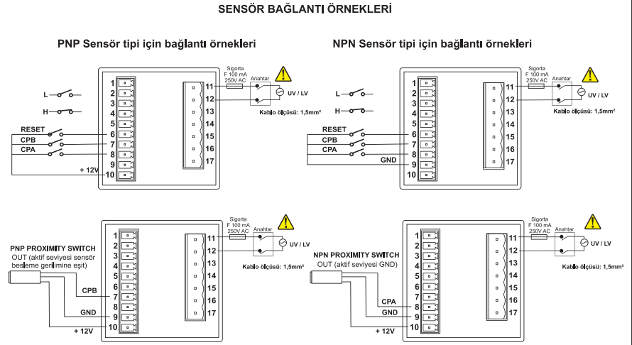

Önce bağlantınızı ve iki adet veya ikili sensör kullanma şeklinizi belirtin.
Yön Ledi yamıyormu? (her iki yön için)
Bağlantınız?
Hangi parametre ayarlarını yaptınız?
PNP encoder bağlıyorum lineer encoder yön modunda up yönü yani yukarı sayıcı yanıyor istediğim her iki yönün de yanması sayıcı olarak ayarladım encoder de A ve B girişleri bağlı görsel deki encoder i kullanıyorum ileri geri hareketinde sayıcının artıp azalmasını istiyorum ancak parametreyi ayarlayamadım diye düşünüyorum
İnpcfg-cntd- up cnt
Sentyp- PNP
dconfg - hatırlamıyorum
Set degerleri girildi
Olur cnfg e ihtiyacım yok
