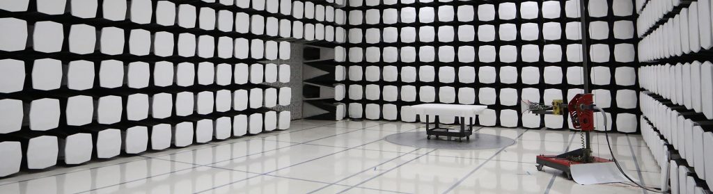

Elektromanyetik uyumluluk (EMC – ElectroMagnetic Compatibility) :
Bir cihazın elektromanyetik uyumlu olarak kabul görülmesi için 3 şart vardır:
1. Kendi içinde etkileşime yol açmamak
2. Diğer cihazlara etkileşimde bulunmamak.
3. Diğer cihazlardan kaynaklanan etkileşime karşı dayanıklı olmak.
Bu sayede, cihaz ortamda bulunan bozucu etmenlerden, standartların sağladığı limitler dâhilinde etkilenerek sağlıklı bir çalışma gerçekleştirir.
Örnek olarak, endüstriyel bilgisayar, çalıştırıldığı ortamda, kaynak makinası çalıştırıldığında bile ortaya yayılacak bozucu sinyallerden etkilenmemesini EMC uyumluluğu sayesinde sağlayabilmektedir.

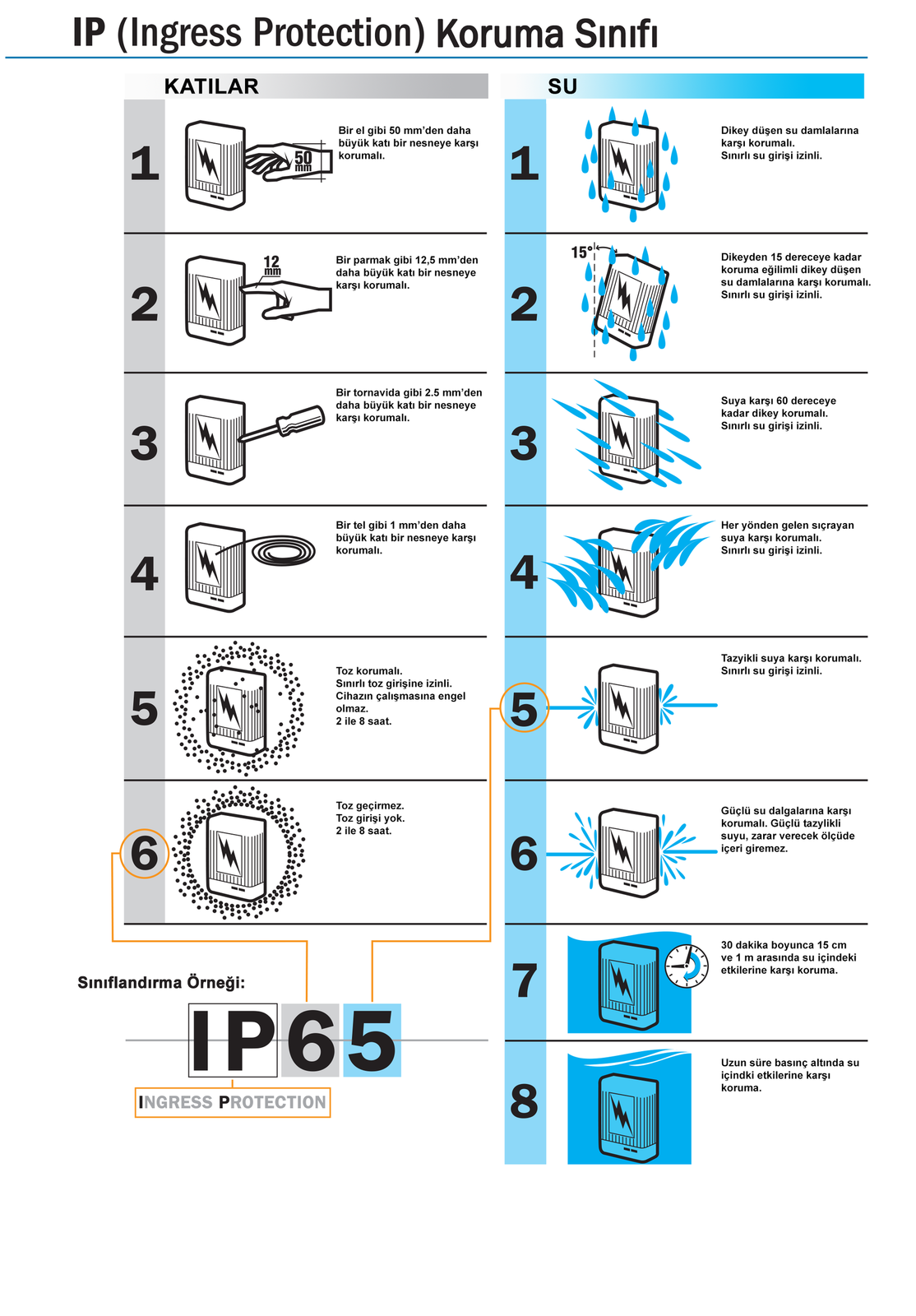

IP Koruma Sınıfı:
IP Code (IP Kodu)’un açılımı ‘International Protection code (uluslararası koruma kodu)’ ya da ‘Ingress Protection code (giriş koruma kodu)’ olarak geçer. Açılımlarından da anlaşılacağı üzere IP koruma sınıfı elektrikle çalışan aletlerin dış etkenlere karşı dayanıklılığını belirlemek için Avrupa Komisyonu tarafından geliştirilmiş uluslararası bir standarttır. Güvenli çalışma şartlarını belirtmek için elektrikli ürünlere IP kodu verilmelidir.
IP derecesi 2 veya 3 basamaklı bir sayıdır. 3. basamak IEC 60529 da yer almadığı için çoğunlukla kullanılmaz. Farklı etkilere karşı dayanıklılığı kolay ifade edebilmek için; IP derecelendirmesinde her bir basamak ayrı bir etkiye karşı korumayı ve basamaklardaki sayılar korumanın derecesini belirtir.
IP Sınıflandırmasında kullanılan basamakların anlamları:
1. Katı cisimlere karşı koruma
2. Sıvılardan koruma
3. Mekanik etkilerden koruma (IEC 60529’da yer almadığı için çok sık kullanılmaz.)
IP kodları genellikle 2 basamaklı olduğu için 2 basamaklı olanlarını bir örnekle incelenirse: IP65
– 1. basamağındaki ‘6’ dan katı cisimlere karşı korumasının toz geçirmeyecek seviyede olduğunu
– 2. basamağındaki ‘5’den sıvılara karşı korumasının hortumdan gelen su gibi tazyikli sulara karşı koruma düzeyinde olduğunu anlaşılır.
