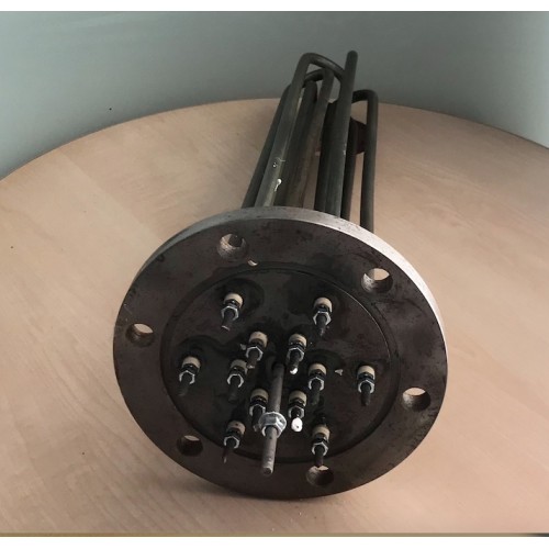

Merhaba elimizde 20kg lık kromlüks marka sanayi tipi çamaşır makinesi mevcut. Son zamanlarda haftada 1 kaçak akım atıyordu şimdi makineye start verdiğimiz anda atıyor içinde k otomat var o atmıyor, dışarda tekrar başka bir k otomat var o da atmıyor ama ana panodaki KAR atıyor sebebi ne olabilir

Bu cihaz ürün trifaze değilmi ? ( 380-415 V, 3N ph, 50-60 Hz )

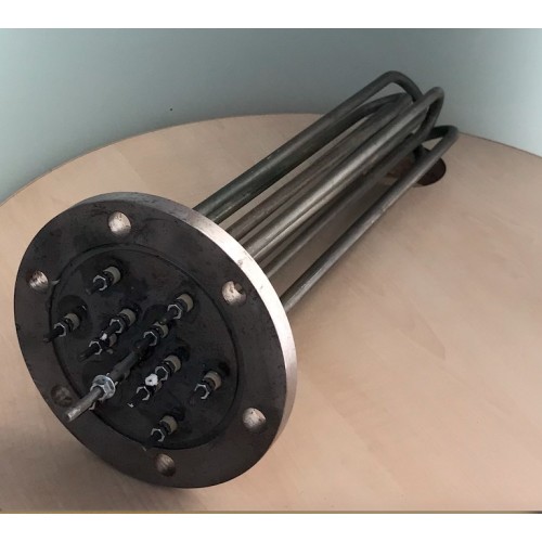

Bu foto rezistans veya benzeri olabilir .
İş güvenlik önlemlerini alıp .
Tüm siğortaları kapatıp ve ölçü aleti ile enerji varmı diye kontrol edilip .
Enerjinin kesildiğinden emin olduktan sonra
Rezistansın soketlerinden çıkartıp boşta omaj ölçümü yapmanız .
Omaj ölçümü için videolara bakmanız .
Kolay Gelsin Sağlıcakla ....

Kromlüx baş belasıdır. Kazan denge emniyet switchleri, ve rezistansa bak.
Makinayı çalıştırdığın gibi atıyorsa motorun da kaçak ya da motorun yanmıştır motoru kontrol edin.
