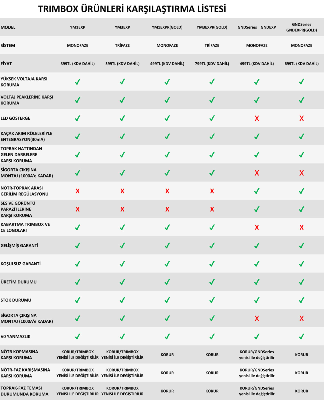

İzolasyon trafosu topraklı ya da topraksız kullanılabilir. Ancak şebekede nötr hattı etkileşimi varsa, sorun çözülmez. Nötr hattı etkileşimi için ise vermiş olduğum linkte bir ürün var.
https://trimbox.com.tr/gndseries
