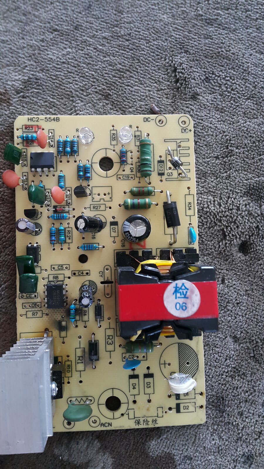

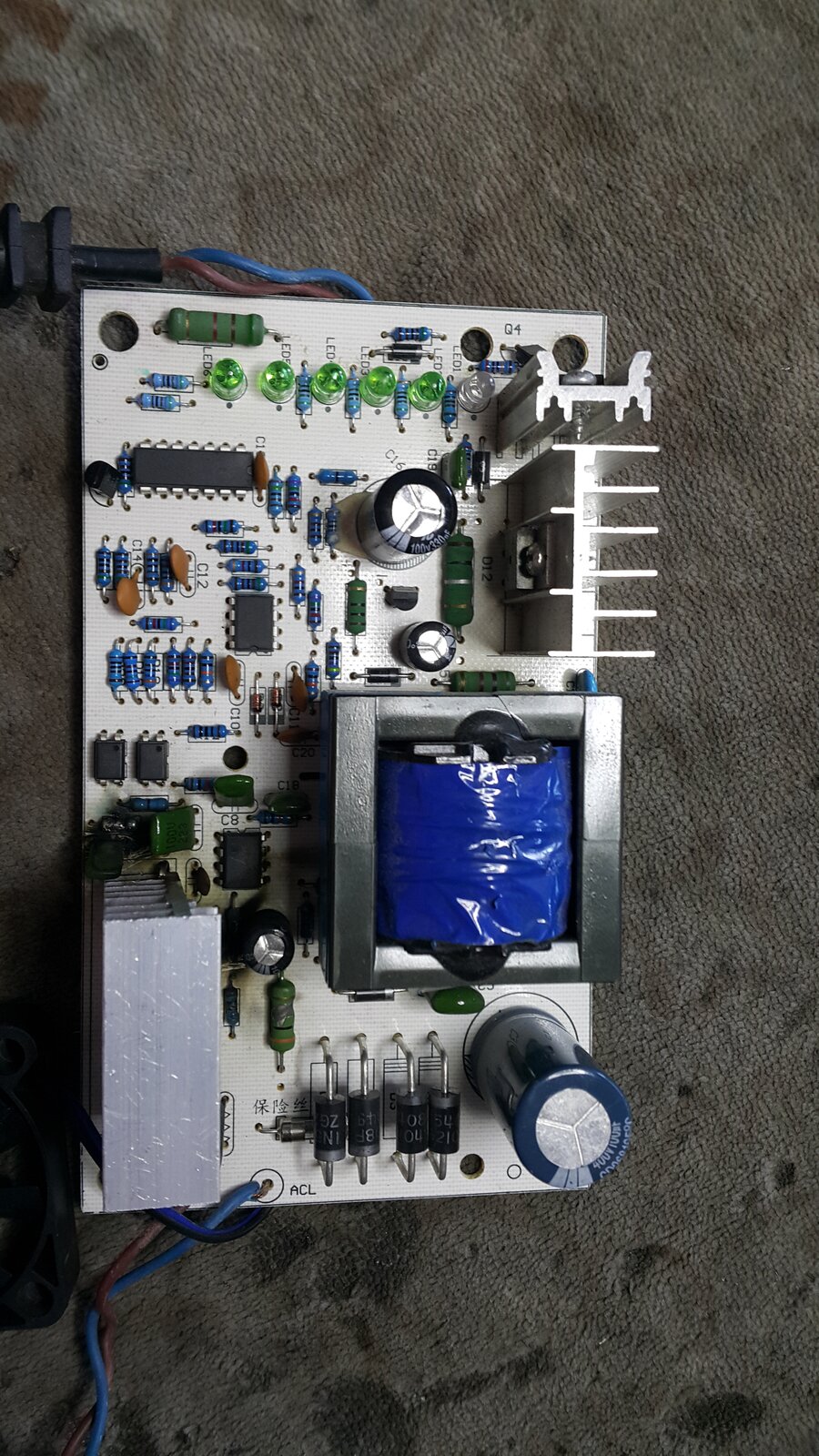

Arkadaşlar bana Arora 72volt 20 amper ve Volta 48volt 12 amper şarz cihazlarının iç resmi veya devre şeması lazım.Elinde olan paylaşabilirmi ? (bazı yanık parçalar okunamadığı için)
Soldaki volta.Sağdaki Arora

Devre semalarını malesef bulamadım. Baya da aramama rağmen. Mosfetlerin ciddî soğuma problemi var baya büyük soğutucusu olmalarına ragmen . Mevcut haliyle toparlasanız gene sorun çıkarır bence . Ya cebri soğutma lazım ya da daha büyük soğutucu. Ne dersin @paskomya hoca. Ya da devrenin komple bir modifikasyona ihtiyacı var ki onu yapmak için de diyarbakır karpuzu gibi ....k lazım ya da daha yüksek amperli bir güç kaynağı kullanmalısınız.

Yanan bazı parçaların yerine çevresindeki dirence yakın takınca tamamen yaktı.Özellikle mofset ve dirençler gidiyor.bunlarda sorun bu.bende dirençlerin değerini bilmiyorum.Teşekkür ederim ilgin için.
Bu tip şarj aletleri genelde geri besleme sorunu çıkarır. Trafonun ayaklarını iyi kontrol etmek lazım. Geri besleme hattı kopuktur. Soğutma için de fan ilave etmek yeterli.

Mosfet genelde 1300X oluyordu. Eşdeğer olarak o zamanlar bulmuştum ama şimdi unuttum, direnç değerleri de benzer devrelerden bak zaten mosfetin datasheete inde var
