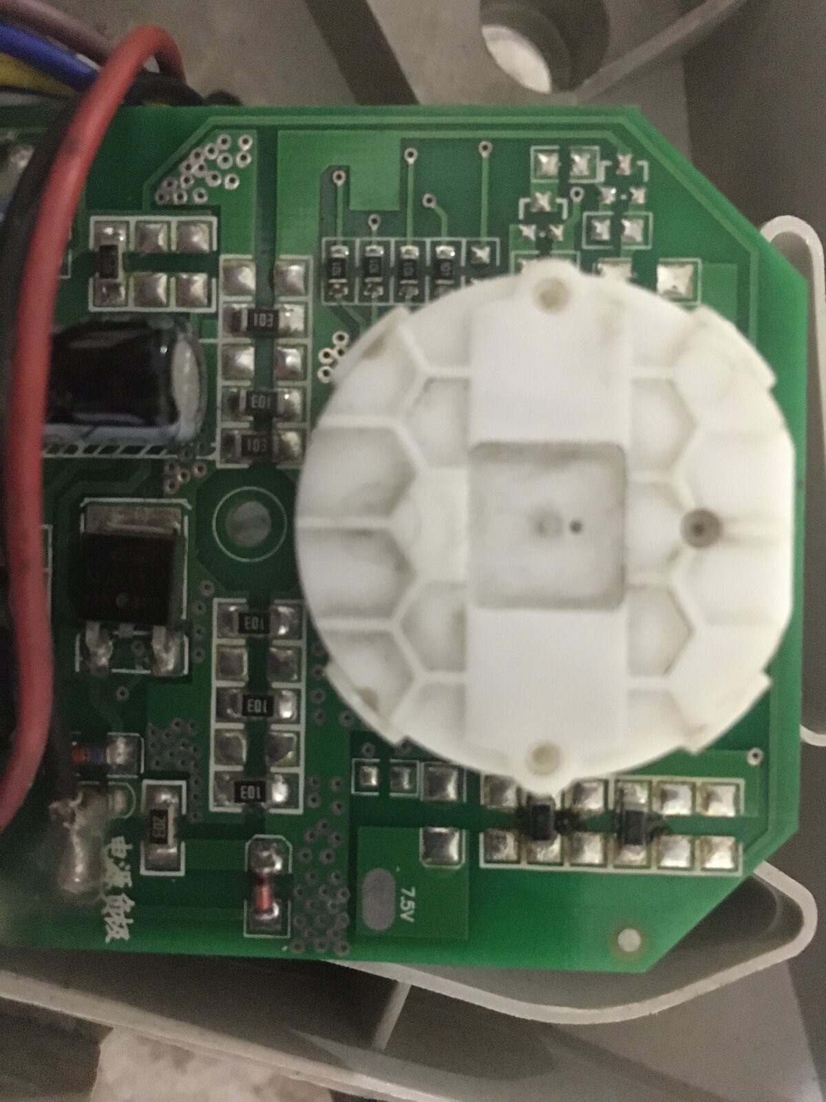

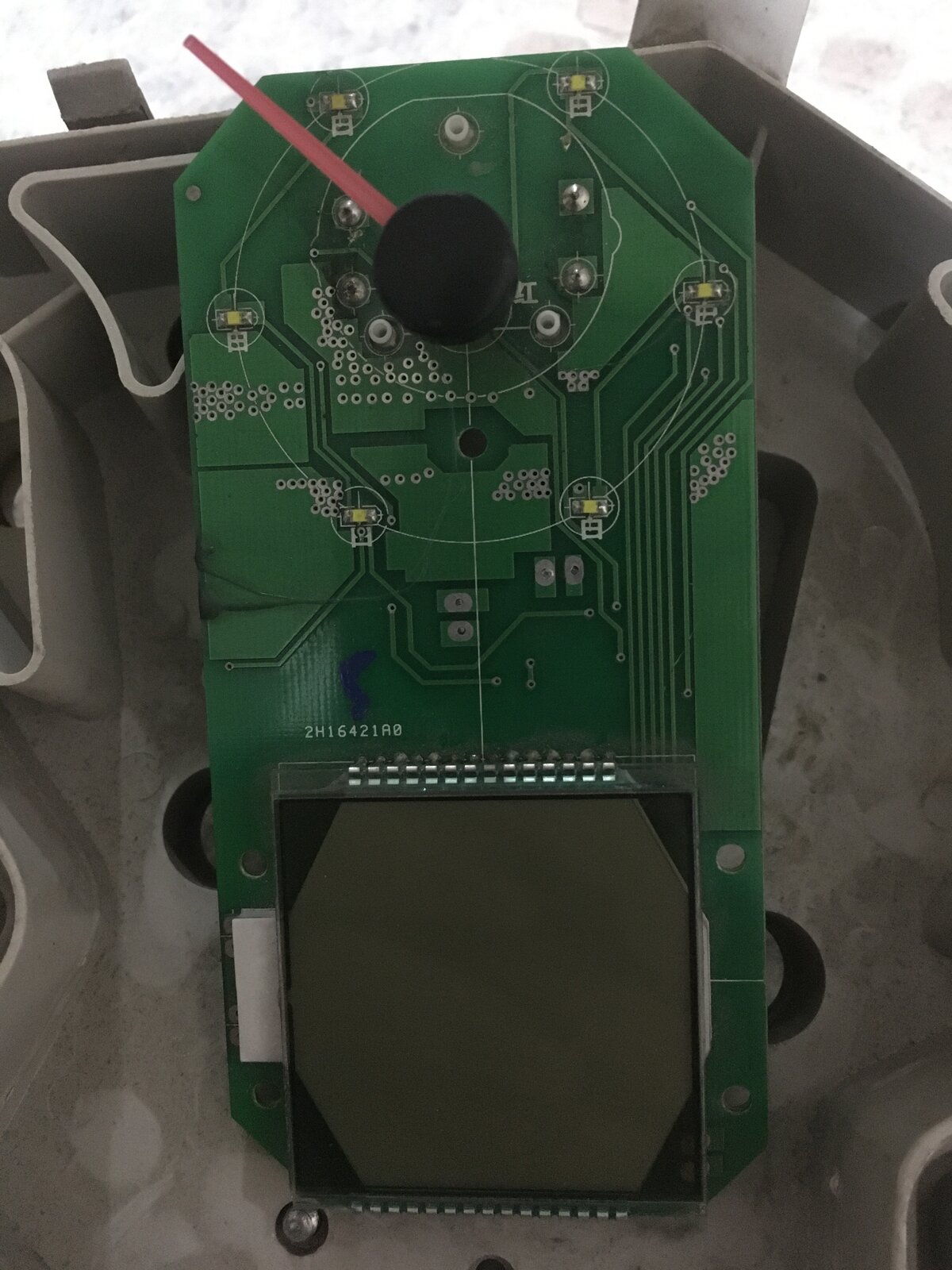

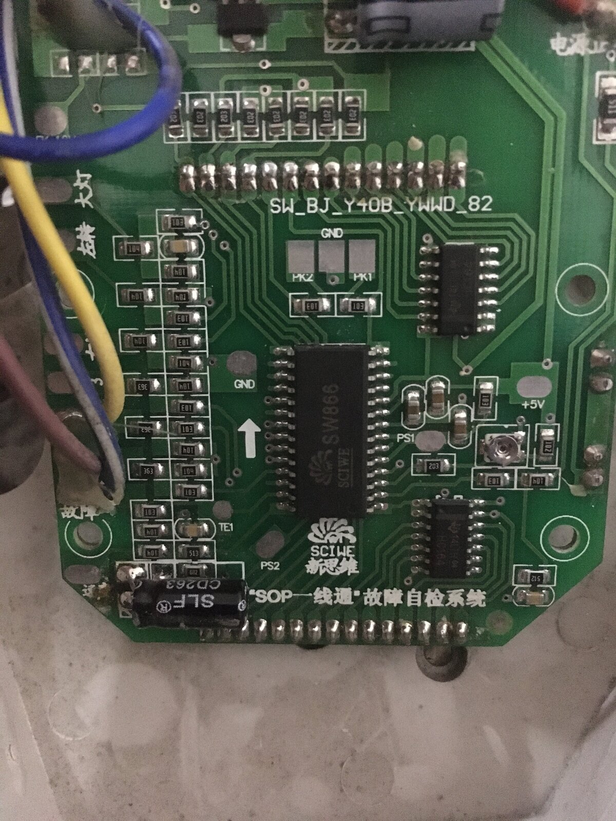

Normalde 12v ile çalışıyordu ama dönüştürücüyü takmayı unuttuğumuzdan 72 v verdik. Ve şuan sadece ekranda yazılar var kadran kısmı çalışmıyor.Yardımcı olursanız sevinirim

İlk basta o iki elektrolitik kapasitorun ortasındaki muhtemelen voltaj regulatoru olan parçayı kontrol edin.
Parçaya giriş gerilimi geliyor mu geliyor ise çıkış gerilimi var mı? Bakın. Üzerinde yazı var mi varsa ne yazıyor resmini çekip ekleyin.
Entegrelerjn datasheet sayfasından hangi bacaklar besleme tespit edip o bacaklarda gerilim varmi kontrol edin.
Tespit ve ölçümleri buraya aktarın yorum yapalım.
