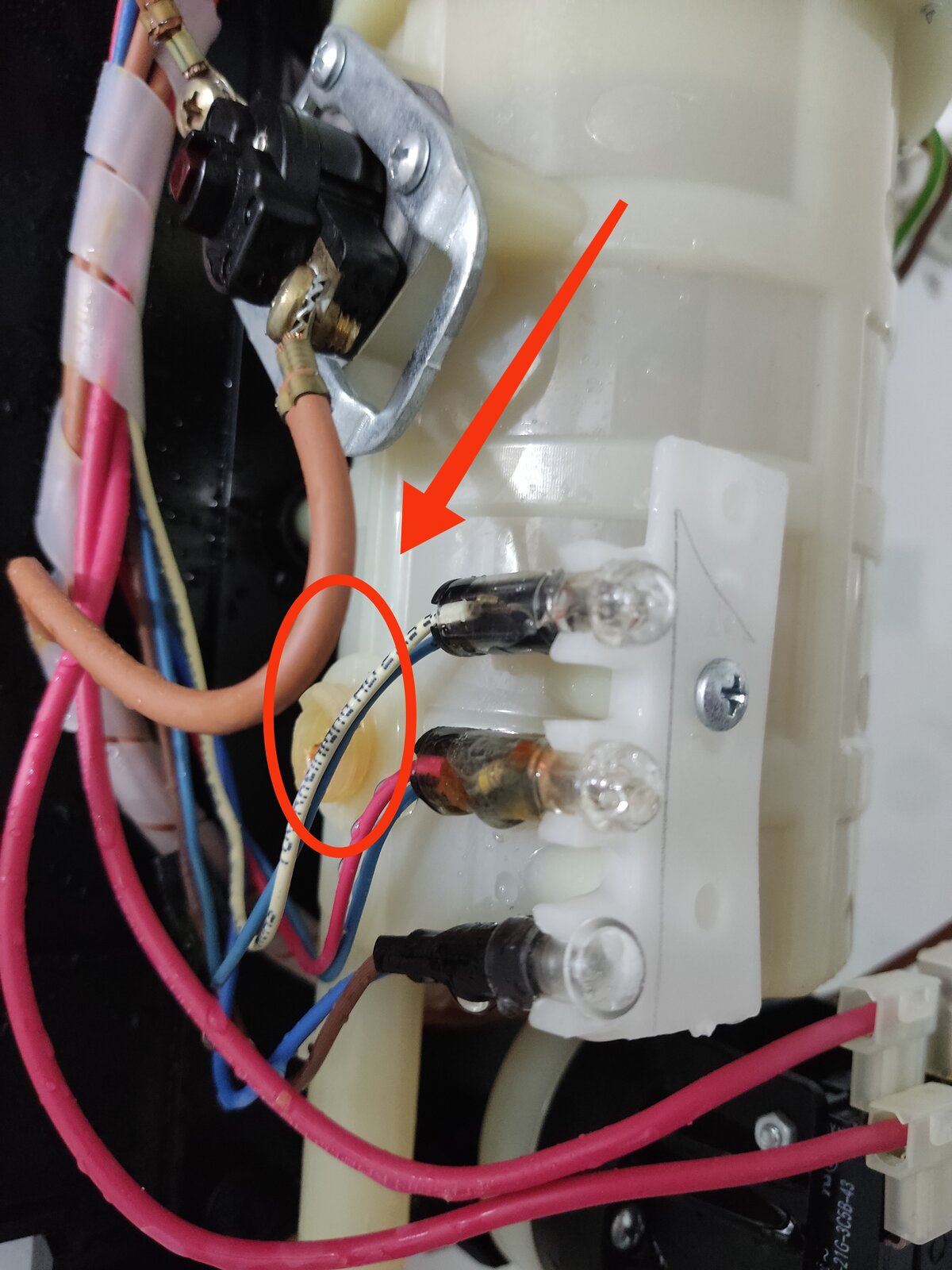

Merhaba üstadlar, ihlas marka elektrikli şofbenin tahliyesinden su akıttığını farkettim. Şofbeni söktüğümde tahliyenin kazana bağlantısının çürümesinden kaynaklı olduğunu gördüm. (6 Yıllık) Mevcut tahliye çıkışını sunfix aqua ile körleyip rezistans kireçlerini temizledikten sonra montajını yaptım. Şuan sorunsuz akıntısız çalışıyor. Sormak istediğim bu tahliye çıkışını kapatmam büyük bir risk midir? Sebepleri ile anlatan ustalarımız olursa şimdiden teşekkür ederim.

Sıcaklığa bağlı kazan iç basıncının tehlike boyutunda artması durumunda içerdeki suyu dışarı vererek kazanın patlamasını önler.

Patlama ihtimali ne kadar yüksek üstad? Olurda patlarsa etkisi çok yüksek mi bu küçük kazanın? Sonuçta elektrikli şofben plastik 1 2 litre haznesi var. Çok büyük problem olmayacaksa bu şekilde kullanmaya devam edeceğim yenisini alana kadar. İhlasın plastik tanki bulabilirmiyim emin değilim.

Bu bir ihtimal hesabı degildir. Olursa sonuçlarını kestirebilmek pek mümkün degil. Yaşanmış olaylardaki ifadelere göre büyük bir ses, suyun kontrolsüz olarak şofbenin içinden dışarı akması ve buna bağlı olarak akan suda elektrik çarpması ya da elektrikte kısa devre meydana getirmesi gibi her öyküde kimi zaman ortak kimi zaman farklı oluşumlar anlatılmaktadır.
Sonuçta tahliye sistemi en ucuzundan en pahalisina kadar şofbenlerin olmazsa olmaz elemanıdır ve çalışıyor olması gerekir.
Teşekkürler bilgileriniz için, kısa zamanda parça bulursam değiştireceğim olmadı yeni bir tane almam gerekecek
o yapıştırıcıya çok güvenmeyin gerekli şartlarda gene işlevini yapar bence.

Bahsettiğim yapıştırıcı sıvı bölgeler için yapılmış taş gibi sertleşen macun kıvamında bişey. Ben fiber teknenin kaçağını kapattım bununla sızdıracağını sanmıyorum. Belki de ustalarımızın dediği gibi değmez ise hafta başı araştırmalara başlayayım bulamazsam yeni bir tane alıp takacağım.
muhtemelen valf normal çalışır.
Ustam bahsettiğiniz valf tahliye ise şuan tahliye sistemi iptal orayı körledim. Bir seferlik sorunsuz kullandım. Kireçlenme vb sorunlarda su akışı olmayacağı için sıkışma olabilir, bu yüzden tertemiz yaptım hazneyi. Mevcut su şebekesinin aşırı bir basıncı yok bazen diyaframı bile zor tetikliyor. Sözkonusu bu küçük tank patlayıp büyük problem çıkartacak ise en yakın zamanda değiştireceğim. Saygılar.
