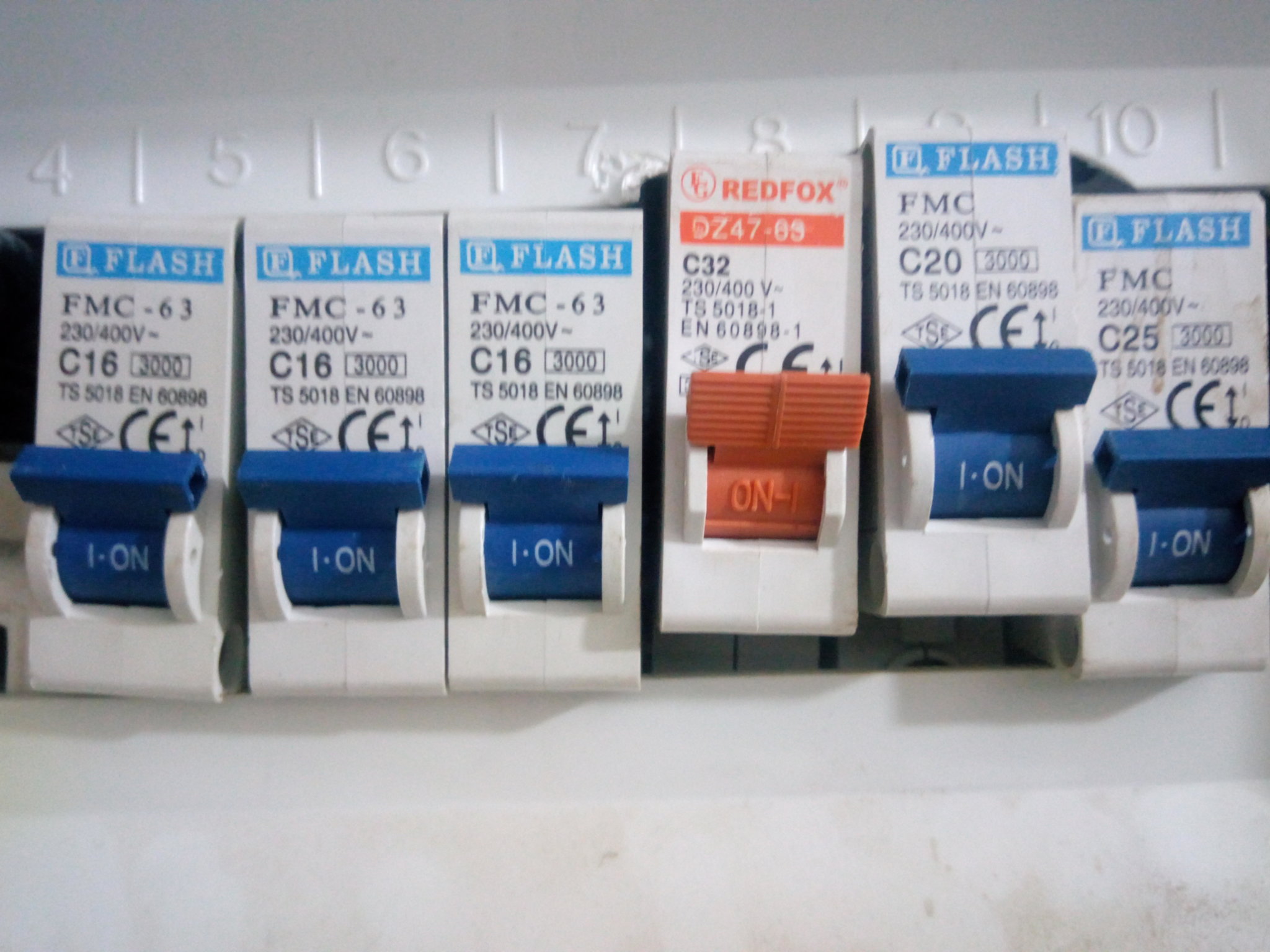

Merhabalar!
Şofbenin demir hortumundan elektrik çarptı ve kontrol ettim. Evin bütün topraklamasında elektrik var. Banyonun şalteri tutmuyor. Dokununca atıyor. Şalterlerin olduğu yerde banyonun olanınkini oynatınca elektrik gidip geliyor ama ana şalter atmıyor. Acaba banyonun şalteri mi bozuldu?ya da şalterin kabloları mı temazsız? Fişteki notr uçta elektrik yok. Kaçak sadece toprakta var.
Sigorta Panosu, Şofben Sigortası ve Kablo Hattı'nın görselini paylaşabilir misiniz?
Turuncu olan banyonun
Sigorta Panosu'nda KAKŞ olması gerekirdi, yok mudur?
Sigortayı indirdiğinizde Şofbenin elektriği kesiliyor mu?
Kontrol Kalemi var mı? Şofben Sigortası indirildikten sonra elektriği Kontrol Kalemi'nde görüyor musunuz?
Şalteri indirince banyonun elektriği gidiyor ama topraklamada yine elektrik oluyor.

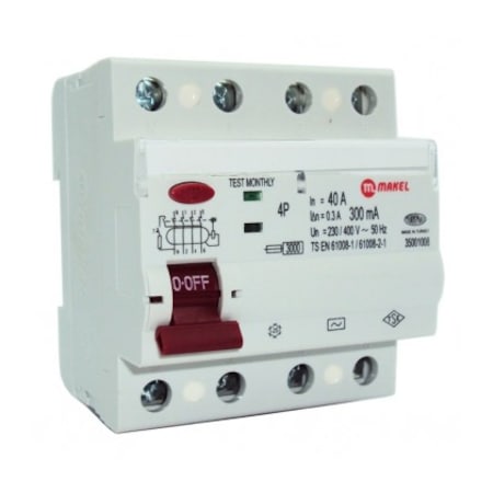

Sigorta Panosu'nda Kaçak Akım Koruma Şalteri yok mudur?
Şu görsellerdekine benzer cihaz;

Sigortaların hepsini indirip bir daha test edin.
Oturma odasının Sigortasının çalıştırdığı bütün Priz ve Lambaların kontrol edilmesi gerekiyor (Priz'deki Fişlerin çekilmesi, açık Lambaların kapatılması). Sigortanın Oturma odasına enerji vermesi başka odalardaki Prizlerin aynı Sigorta'dan çalışmayacağı anlamına gelmez, muhtemelen kontrol etmeyi unuttuğunuz birşeyler var.
Örneğin; Fırın Fişi, Ocak Çakmak Fişi, Buzdolabı Fişi, Çamaşır Makinası Fişi, Bulaşık Makinası Fişi, Kettle Fişi, diğer topraklı fişler. Bir daha gözden geçirin, zayıf bir ihtimal olarak Priz'e gelmeden Faz-Toprak teması olabilir.
Gördüğüm hata ve eksiklikleri de sıralayayım:
-Sigortaların B Tipi olması gerekir (motorlu bir alıcı olmayan hatlar için),
-Kesinlikle 30mA KAKŞ olmak zorunda,
-Pano içerisindeki Sigortalar hareketli gibi gözüküyor, Ray'ın üzerine usule uygun montaj yapılması gerekir. Tabii ekonomik durumunuzu bilmiyorum ama can güvenliği önemli, çok birşey tutmaz.
Eğer yaptığınız kontrolde arızalı Hattın Sigortasını tespit edemiyorsanız kapalı tutup yarın Uzman bir Elektrikçi çağırın.
