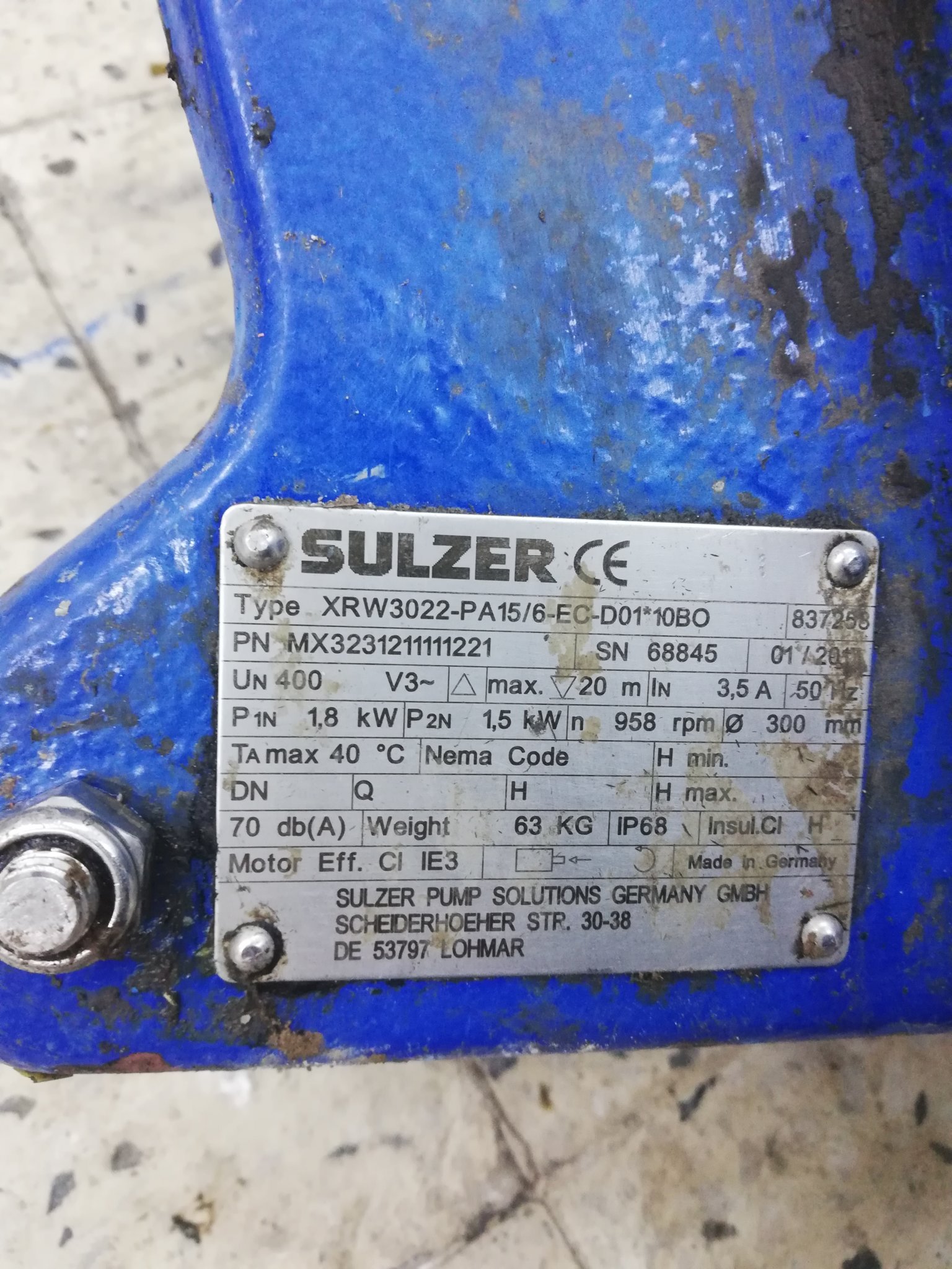

kolay gelsin arkadaşlar. Elimde bulunan üç faz motorun maksimum 3.2 amper cekmesi gerekirken her faz farklı [7-11-14 ] amper cekiyor ve termik attırıyor yerinden söktüm atelyeye götürdüm usta başı neolmuş dedi usta motor kavrulmuş dedim sarıma gitmesi gerekiyo dedim tak yerine termiği değiştir yada iptal et bişey olmaz diyo ne yapayım yanlışmı tespit etmişim saygılar
Herşeyden önce bir motor etiketini görebilir miyiz?
Bu motor nerede nasıl çalışıyor? Nasıl bir ekipmanı döndürüyor? Starter panosu yıldız mı üçgenmi yıldız üçgen mi nasıl yol alıyor? Bu termik attırma esnasında motor klemensinden voltajları ölçtünüz mü? Motor sargı ve meger değerleri varmı ölçtünüz mü?
Ben ortada motor dahi olduğundan şüpheliyim .
motor resmi yok etiket yok baglantı resmi yok sargılar arası ölçülen deger yok biz tartışıyoruz ne olabilir diye. :))
