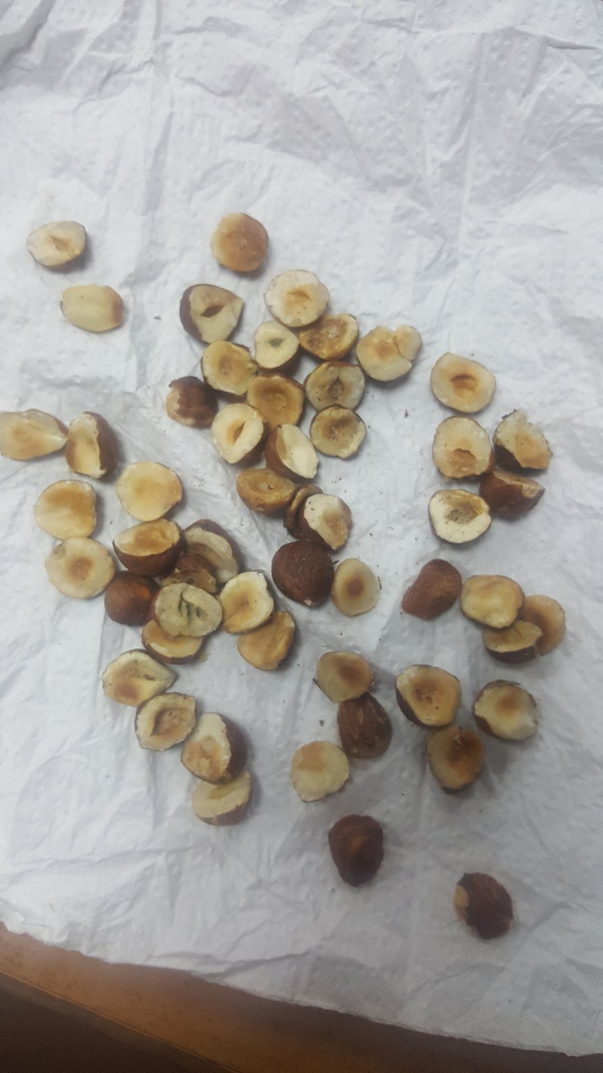

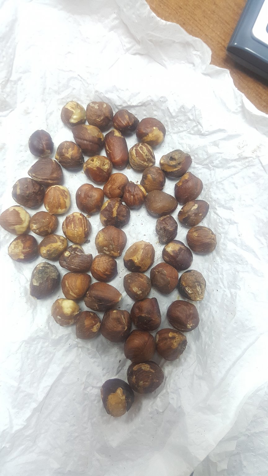

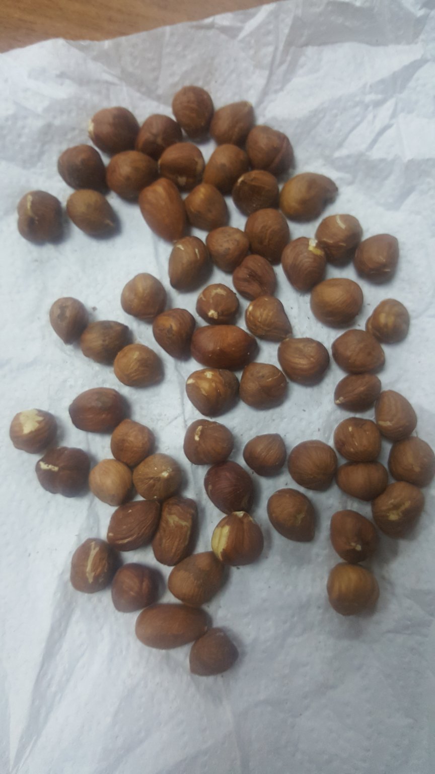

Öncelikle Desteğiniz için teşekkür ederim. Ağırlık değişken olduğu için ayırt edici bir özellik değil. Boyutta aynı şekilde ayırt edici bir özellik değil. Gizli çürük de çoğu zaman dıştan bakınca ayırt edilmez. Fark olarak sayabileceğim. Bir kısmında koku fark edilebilir. Gizli çürük de yağlanma fazla olur. Yağlanma iletkenliği etkiler mi acaba? bunu siz daha iyi bilirsiniz.
NORMAL FINDIK
İÇ ÇÜRÜK (GİZLİ ÇÜRÜK)
DIŞ ÇÜRÜK
DURUM BU DAHA İYİ FİKİR VERMESİ AÇISINDAN FOTOĞRAFLARI ATTIM.
