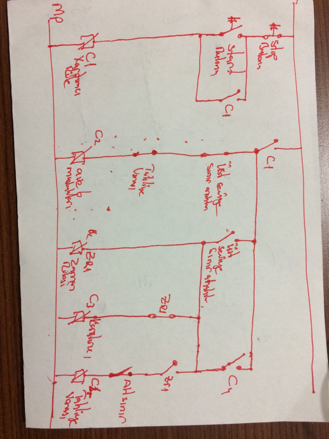

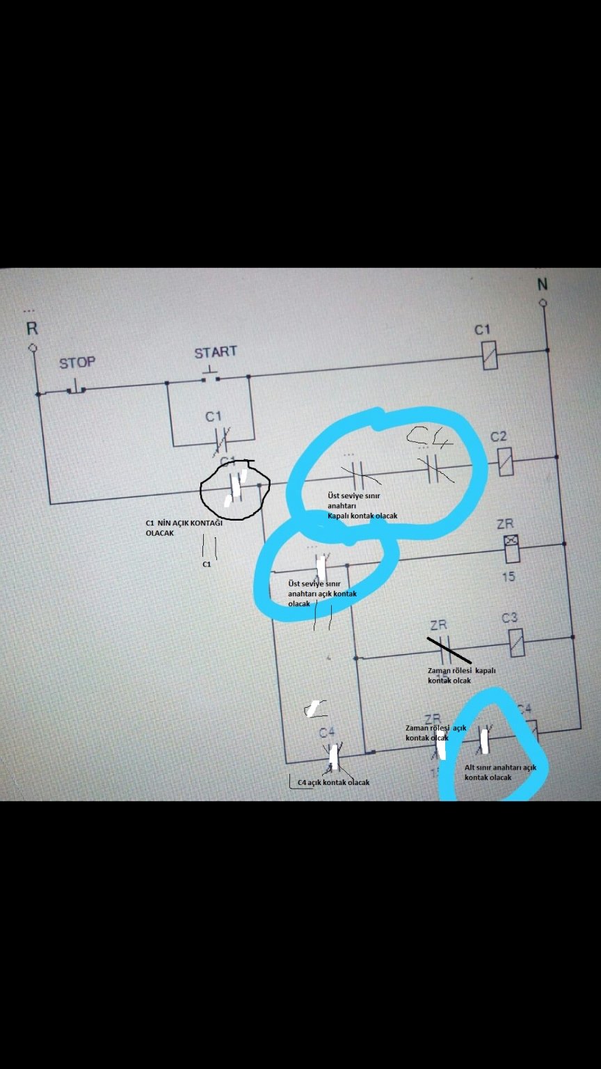

Merhaba arkadaşlar saatlerdir uğraşıp yapamadığım bu devreyi size sormak istiyorum.
A ve b musluklari ile kazan dolmaya başlıyor sıvı seviyesi üst sınır anahtarına ulaştığında a ve b muslukları kapanıyor.Musluklar kapanınca karıştırma butonu devreye giriyor. 15 saniye sonra karışım sıvısı tahliye musluğundan tahliye ediliyor.Sıvı karışım seviyesi alt sınır anahtarina ulaştığı zaman tahliye musluğu kapanıyor tekrar A ve b dolum muslukları açılıyor. Bu islem periyodik olarak devam ediyor.
Emreturan Merhabalar;
Devre alttadır bende Ekts olmadığı ve bu Amerikan normunu sevmedeğim için normal alışık olduğum şekli ile çizdim siz uyarlarsınız.
Devrede C1 yardımcı röle olarak görev yapıyor stop start için dikkat edilecek husus alt limit sensörü kazan boşken açık sıvı seviyesi bu seviyenin üstüne çıktığında kapanır ,tahliye vanası sıvıyı boşaltıp alt limitin altına düştüğünde sensör açık duruma gelir ve tahliye işlemi durur ve tekrar ave b muslukları doluma başlar.

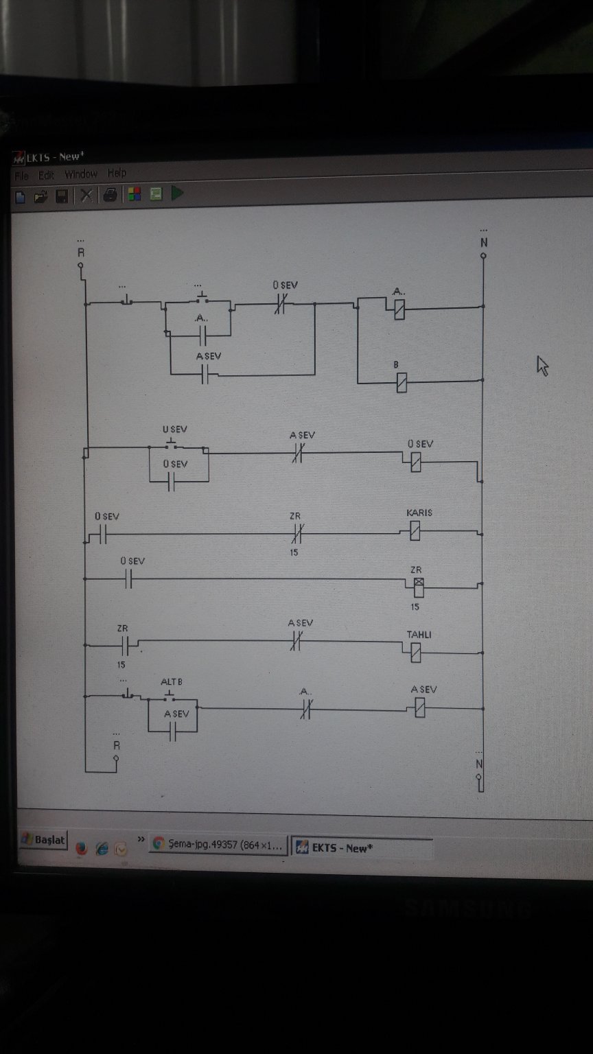

Cok teşekkür ederim mmtkaya1 sabah ilk işim devreyi ektsde çizmek
basıt cızım alt sevıye ıle ,ust sevyeyı cektırmek ıcın muhurlemelı start stop kullandım ben arkaslarınkındende ıstedını sec ısını gor
