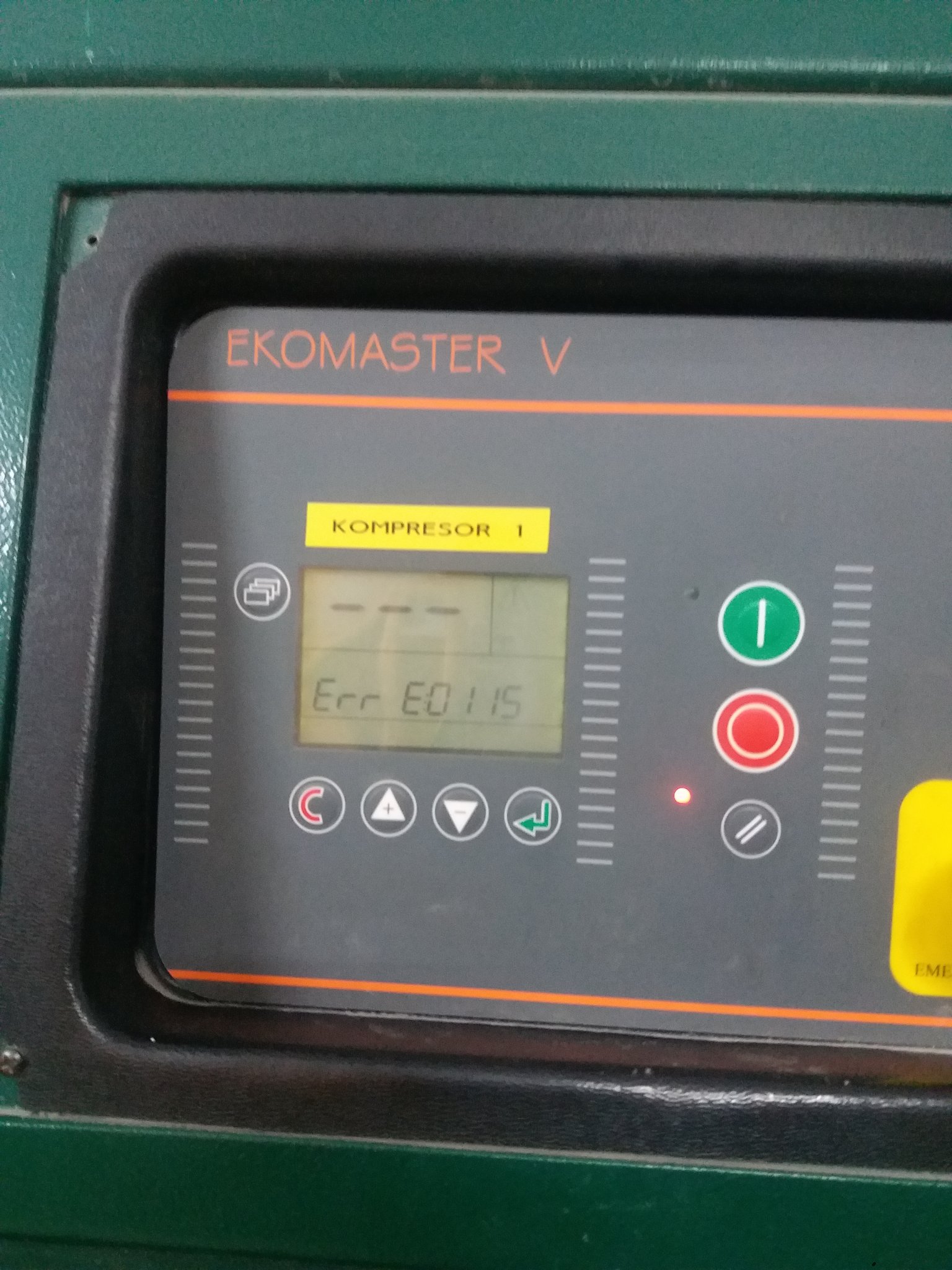

Merhaba,
Ekosanin EKO-110 VST kompresorunden kullaniyorum.Dun elektrik kesintisi oldu ve kompresorumde E-0115 ve E-0135 arizasi vermeye basladi.Basinc transmitterlerimi kontrol ettim baglantida ve transmitterde sorun yok.Bu arizayi nasil cozerim yardimci olur musunuz.

öncelikle cihazın verdiği hata kodları basınç tranmiteri ile ilgilimi ona bakman olan eğer onla ilgili ise milamper mi voltmu çıkarıyor ona bak
transmitter ile ilgili miliamper cikiyor kullaniyordum ama elektrik kesintisinden sonra boyle oldu

tamam bu hata kodları ne ile ilgili kitapçığı yokmu ordan bak yada firmayı ara söylerler
Cihazın içinde devre şeması var mı?
Transducer bacaklarındaki gerilim kaç volt?
Hatam PLCde cikti transmitter bacaklarima cikis vermiyormus.
