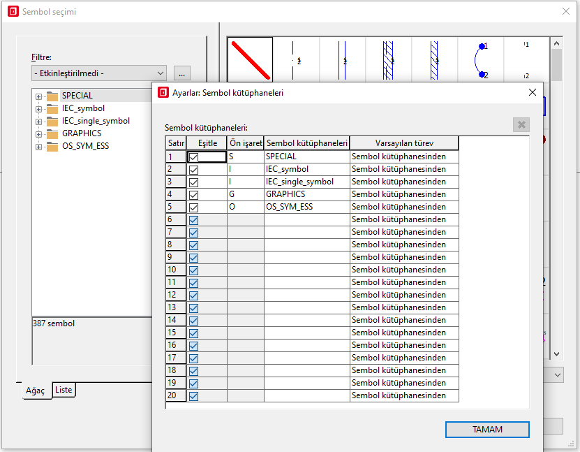

şu anda karıştırırken sembol sekmesinde bütün semboller kayboldu bu konuda bana yardımcı olacak bir arkadaş varmı acaba sağ tıklayıp sembol eklemek istediğimde sembollerin hiçbiri yok..
resimde olduğu gibi
klavyeden ıns tuşuna basınca ne geliyor

ensar bey değerli bilgileriniz ve ilginiz için çok teşekür ederim dediğim gibi öğrenme aşaamsındayım muhtemelen sizin için çok basit olan bir sorun benim için şuanda programımı bozmama ve kullanamama sebep oldu sizden ricam semboller sekmesinde hiçbirşey göremiyorum bu konuda bana yardımınız olursa çok minnettar olacağım
resimde olduğu gibi
şuanda bu durumda ama eski projelerimi açtığımda semboller var bir yerden bozdum ama bulamıyorum

Merhaba,
Çözüm için adım adım ilerleyebiliriz. Öncelikle sembol kütüphanesini "ekle-> sembol" ile açın. Gelecek pencerede sembol kütüphanelerinin olması gereken yere sağ tıklayıp Ayarlar'a gidin.
Açılacak pencere, projede kullanılan sembol kütüphanelerini göstermektedir. Aşağıdaki görseldeki gibi görüntü geliyor mu sizde de?

ensar bey ilginiz için çok teşekkür ediyorum ben bozdum ben yaptım galiba :) sorunu çözdüm seçenekler-ayarlar-yönetim-dizinler sekmesinde sembollerin dosya klasörü yolunu değiştirmişim kendi yolunu belirleyip programı kapatıp tekrar açınca düzeldi semboller geldi tekrardan çok teşekkür ediyorum size
