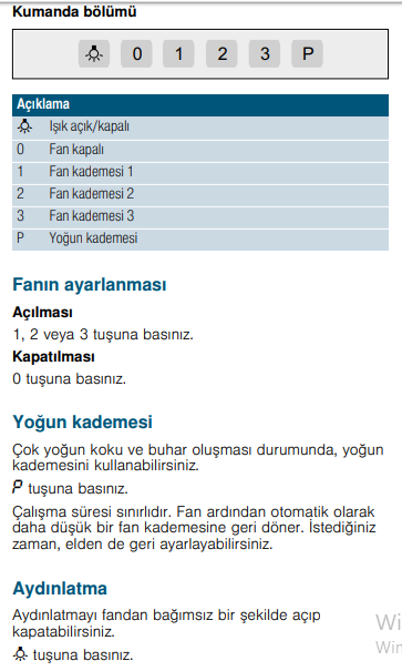

Ön panelde 6 buton mevcut, işlevlerini yerine girmesi için devreye ihtiyacım var.

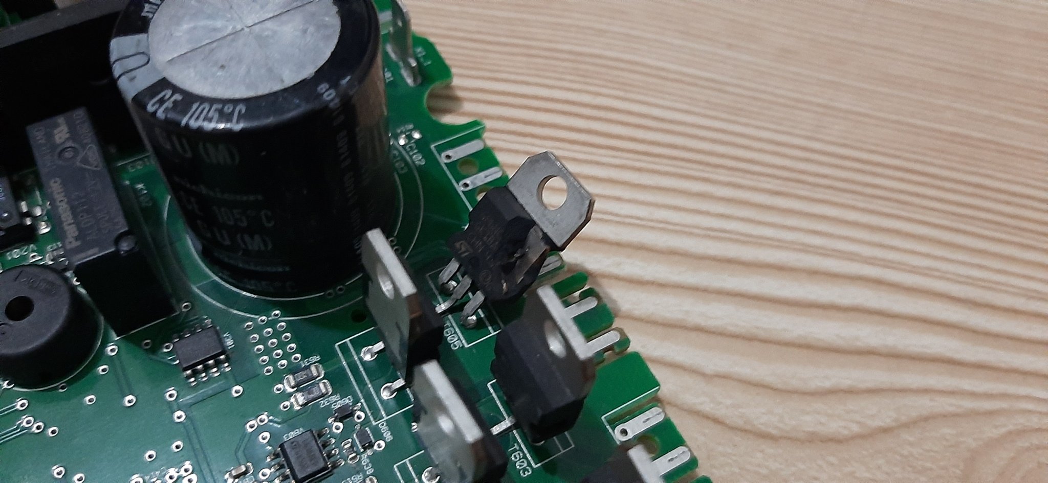

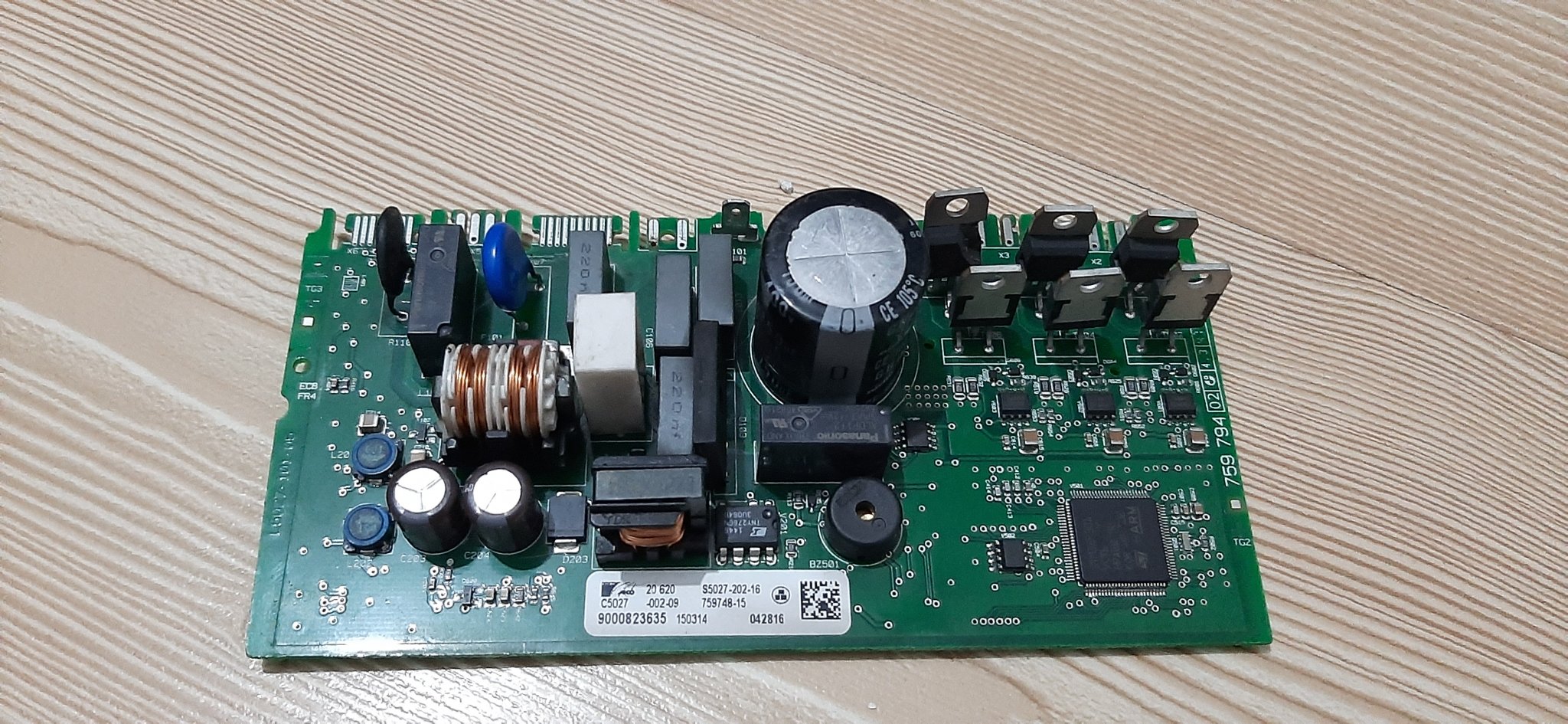

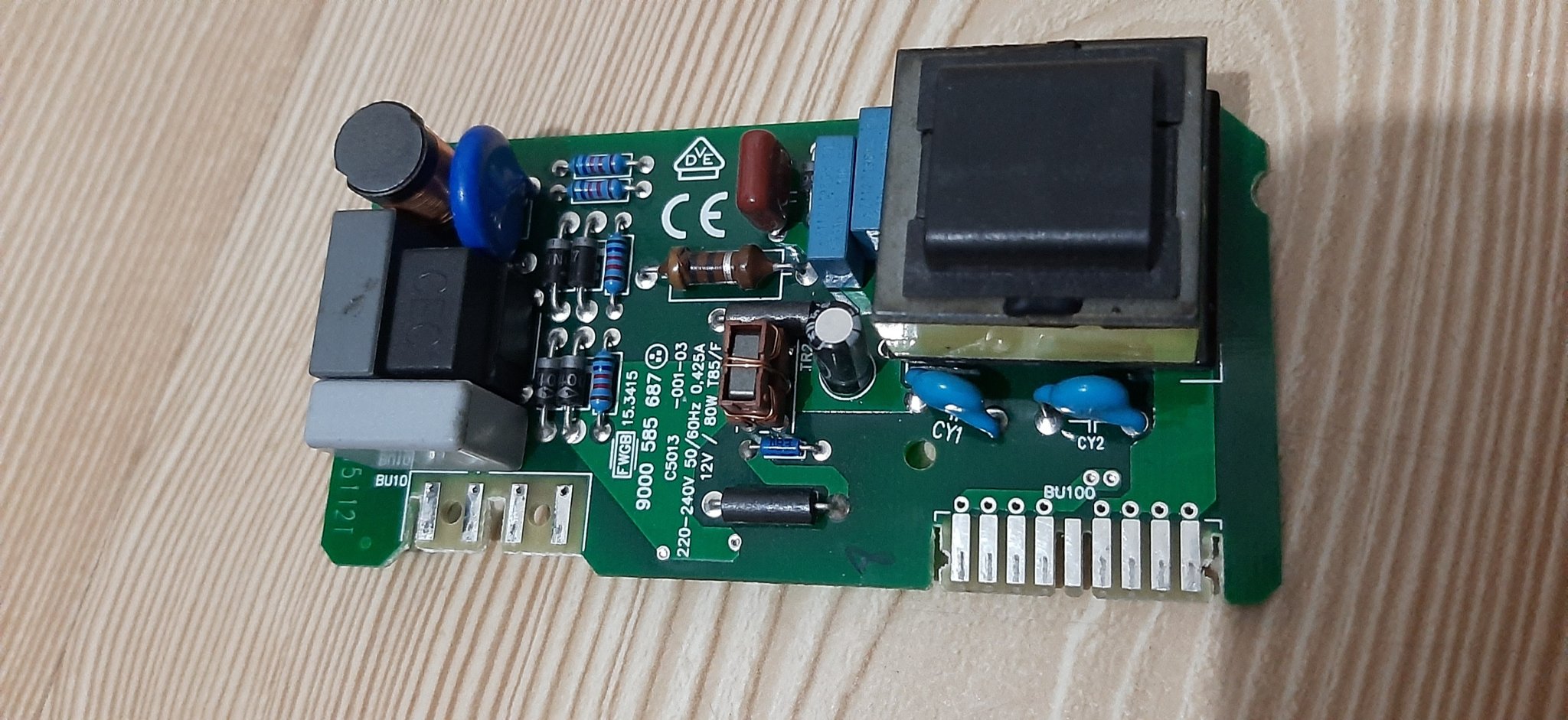

Resimlerini çektim birisi büyük diğeri küçük olarak 2 farklı devre mevcut. Büyük olan ana kart sanırım, diğer küçük olan devre kartı lamba aydınlatmaları için sanırım.
Büyük devre kartında 2 bölgede sorun gördüm,
1- transistör patlamış,

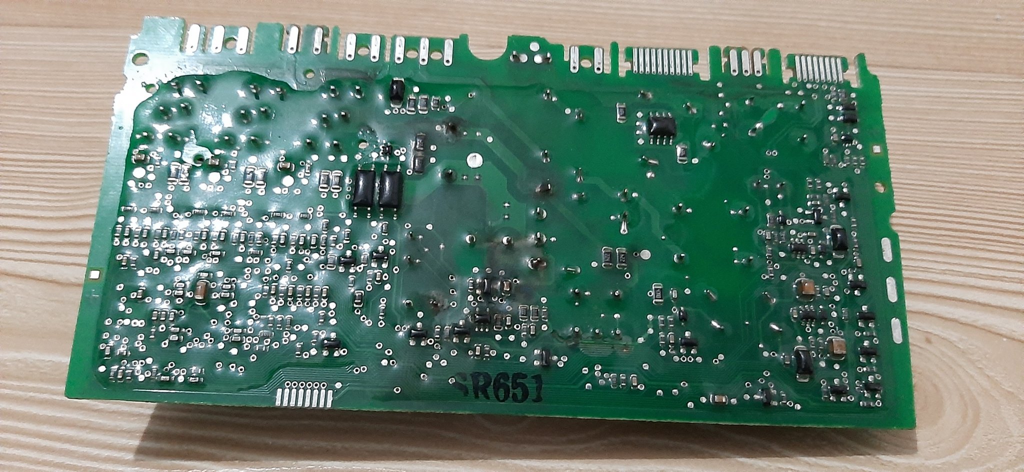

2- devre kartın arka yüzünde bölgesel siyah leke oluşmuş,
Küçük devre kartında sorun göremedim.

merhabalar,
biraz geç dönebildim,
patlayan parçayı değiştirdim ama motor çalışmadı
