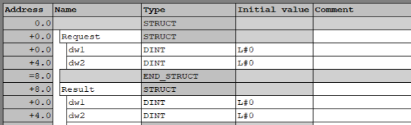

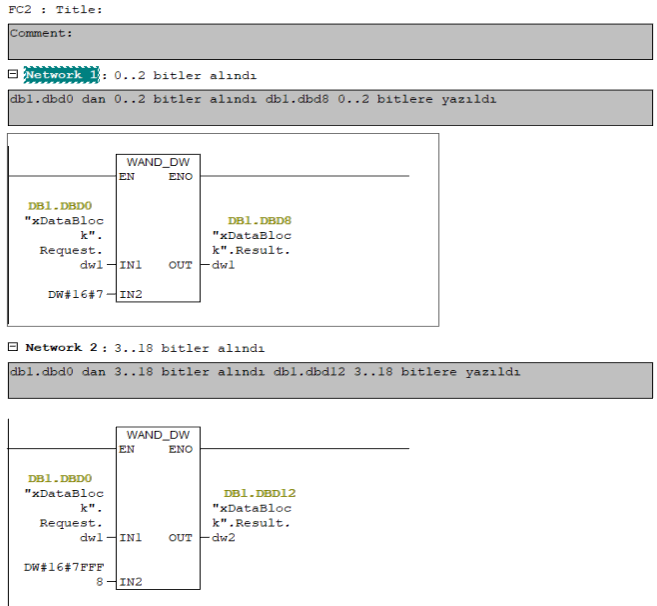

Merhaba arkadaşlar. Bir Double Word veri tipindeki bitleri ayırmanın mümkün olup olmadığını merak ediyorum.
Örneğin DB1.DBD0 Datasındaki 0-2 ve 3-18. Bitleri iki ayrı veri alanına ayırmak istiyorum.
Yani 0-2 yi başka bir alana kopyalıycam veya taşıycam, aynı şekilde 3-18'i başka bir alana kopyalıycam veya taşıycam. Bunu nasıl yapabilirim? Ya da yapabilir miyim? Bana yardımcı olur musunuz?
Simatic Manager V5.6 / S7-315-2PN/DP
