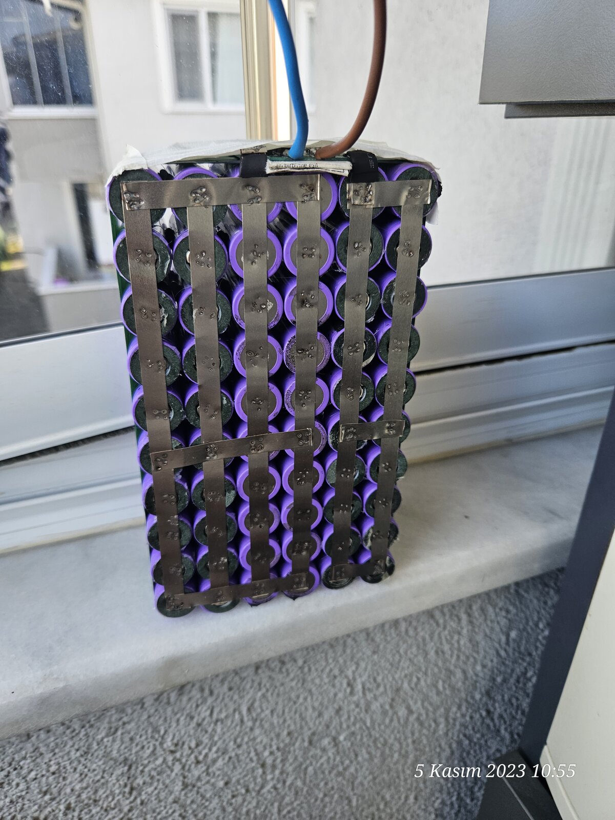

Aslinda yapmaya calistigim araba cakmakligindan akumu sarj etmek. 3s 12v 18 amper bir aku yaptim 18650 pilden. 3s 40a bms var akude. Cakmakliktan sarj etmeye kalkarsam bms yanacak buyuk ihtimal. O yuzden seri ampul bagladim.

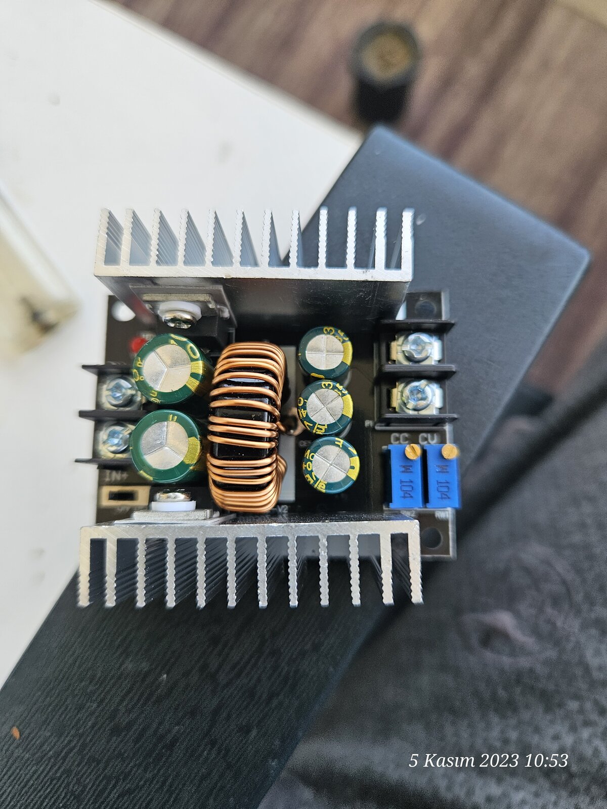

Uzman degilim ama ,3s lityum icin size gereken 12.6 volt. Motor calisirken sarj edeceksiniz herhalde. Araya lamba takmak yerine akim ve voltaj ayarli bir xl4016 DC DC cevirici (converter)modulu baglayip 12.6 Volt , 5 Ampere sabitlerseniz daha verimli ve saglikli olur bence. Kucuk bir fan ile modulu sogutmayi unutmayin.
Yanlisim varsa duzeltin lutfen!

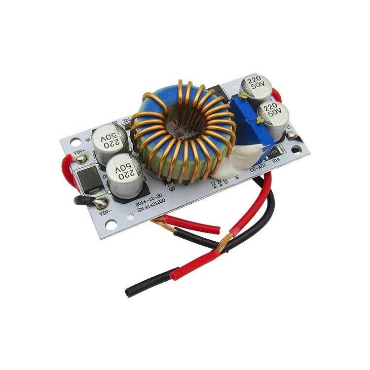

12V kaynakla 12V akü şarj edilemez! Isınma/kaynama akü plakalarında temas ile oluşuyor olabilir. DC-DC akım sınırlamalı gerilim yükseltici ile 12V gerilimi 13.6-14.4V arasına ayarlayıp şarj edilebilir. Öncelikle 1-2 gün aküyü dinlendirip sağlamlığı kontrolu amaçlı gerilimini ölçün.
https://www.robo90.com/250w-dc-dc-10a-step-up-yukselten-devre-karti
  • 250w-dc-dc-10a-step-up-yukselten-devre-karti-voltaj-regulator-kartlari-cin-robo90-43813-20-B.jpg
    28.7 KB · Görüntüleme: 2

Konverterle sorunu cozdum tesekkurler
Piller sıfır mı toplama mı? Bu pillerde kurşun tabanlı aküler gibi kapasitelerinin onda biri oranında akımla şarj etmeye gerek yok. Daha fazlasıyla şarj edilebilirler. Isınmanın sebebi arada sağlıksız olan hücrelerden kaynaklı olabilir. Tabi hücrelerin kaç C ile şarj olabildiklerine de bakmak lazım.
