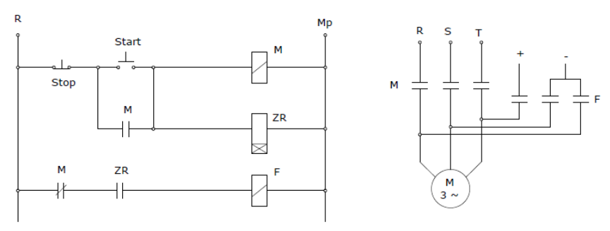

Üç fazlı elektrik motoruna start butonuna basıldığında çalışması 2.kez basıldığında ise dinamik frenli olarak durması isteyor.
Bu sorunun kumanda devresini doğru ,Güç devresini yanlış çizmişim hoca üstünü çizmiş .Güç devresini bilen yapabilir mi
Benim bildiğim start alır çalışır. Stop basıldığında dinamik kontaktörü çeker ve motor durur.
Öğrencilerin otomatik kumanda devrelerini kurma becerileri gelişsin diye pratikte uygulanmayan böyle uç bilgi gerektiren sorular sorarlar. Öğrenci ödevi işte. Sahada kullanılmayacağı için uğraşmaya deymez. Kafa yormaya gerek yok. Fuzuli işler.
Sınavda sorma ihtimali var güç devresini biliyor musunuz
Dinamik frenlemeye ait şema ekte var. Forumda arama yaparsan tek butonla start stop olayı da var. Bu ikisinden faydalanarak yapabilirsin.

2. kez basmaya gerek varmı, stopa basdıgında, stop butonuna ilave edeceğin normalde acık kontakla dınamık frenlemeyi devre aldır...
